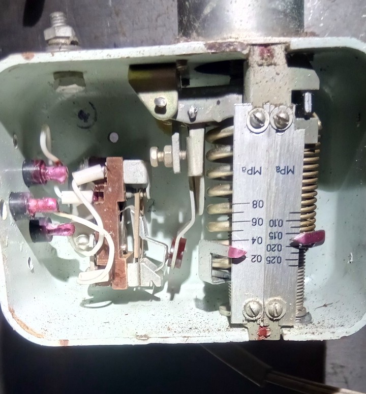

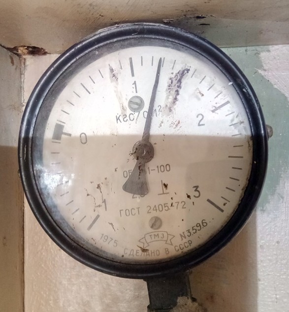

veneaegne rõhurelee
Lugemata postitus Postitas capusta »
Tervist, on siis pump ja 80l paak kraanist tuleb vesi vaid nirena, kogu süsteem on vana, mis peaksid kõik need näitajad olema? Pump läheb tööle ka öösiti, kui mingit kasutamist ei toimu

Tänan vastuse eest. Torustik üle vaadatud, lekked puuduvad, pump ja selle ümbrus kuiv. Ventiilist õhk välja lastud kuni välja tuli vesi. Kas saab olla viga tagasilaske klapis?

Selle ventiili kaudu tuleb paaki õhku pumbata, siis süsteem ei lülitu veekraani avades pidevalt sisse-välja. Kui paagist õhu välja lasite ja sealt veidi vett tuli, siis see võib viidata purunenud membraanile. Kuid kui vett tuli vähesel määral, siis võis tegu olla lihtsalt sinna aja jooksul kogunenud kondensaadiga. Kui pump lülitub ise sisse ilma vett tarbimata ja leket näha pole, siis võib kotermann olla põhjaklapis. Põhjaklapil ei pruugi muud viga ollagi, vajab lihtsalt aeg-ajalt puhastamist. Samas, mis töötab, see kulub. Rõhureleega on asi nii, et aja jooksul kipuvad klemmid ära põlema või mustuma. Samuti vajab releesse rõhuanduri juurde pääsu tüüs vahel puhastamist.
Üldiselt on vana süsteem hästi vastu pidanud. Tänapäevased ei pruugi kaugeltki nii kaua kesta.

Ilmselt paagis olev membraan on katki. Katkise membraaniga on süsteem vigane, pole mõtet õhku paaki pumbata. Membraan võis puruneda sellepärast, et ilma õhuta veeautomaati käitasite.
Pumbata saab millega soovite, mis ventiilile otsa sobib. Enne pumpama asumist peab (minule teada olevate süsteemide puhul, ma ei ole selle ala spetsialist) vee süsteemist välja laskma, pumba välja lülitama ning teadma paagis nõutud õhu eelsurve suurust, mis erinevatel veeautomaatidel ei pruugi ühesugune. Minu teada sobiv eelsurve suurus on 0,75...0,9 korrutatud käivitusrõhu suurus. Eelsurve mõõtmiseks peab olema käepärast eraldi manomeeter.
