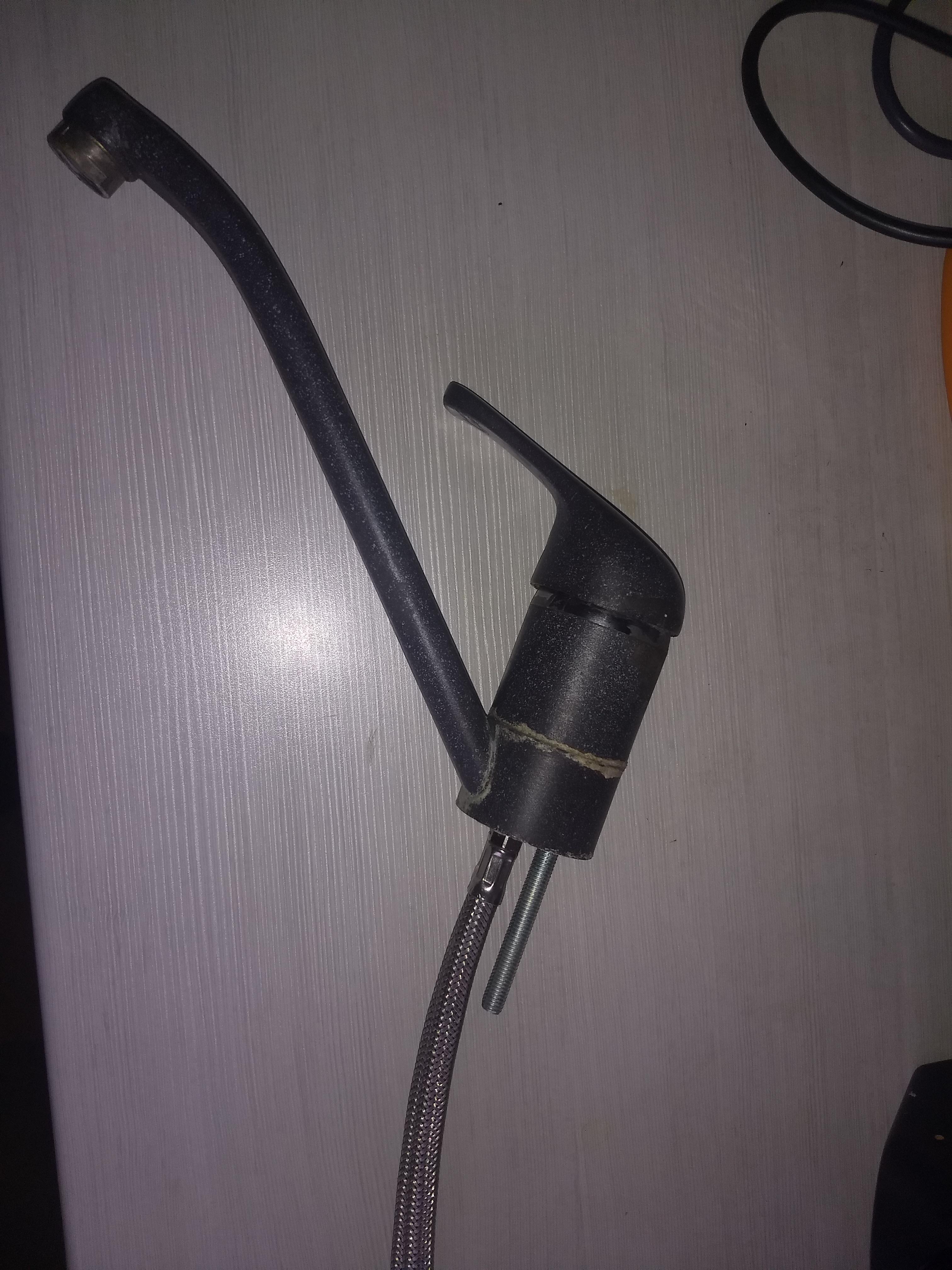

Selline segisti:
Läbi laseb tila kohalt (sealt ka katlakivi "ring"). Ilmselt tihendid läbi (uued olemas). Ei suuda ise tihenditeni pääseda.
Konkreetne juhend oleks abiks või kui vaja spets riistu, siis asub Tartus (võin ise kraani töökotta vedada).

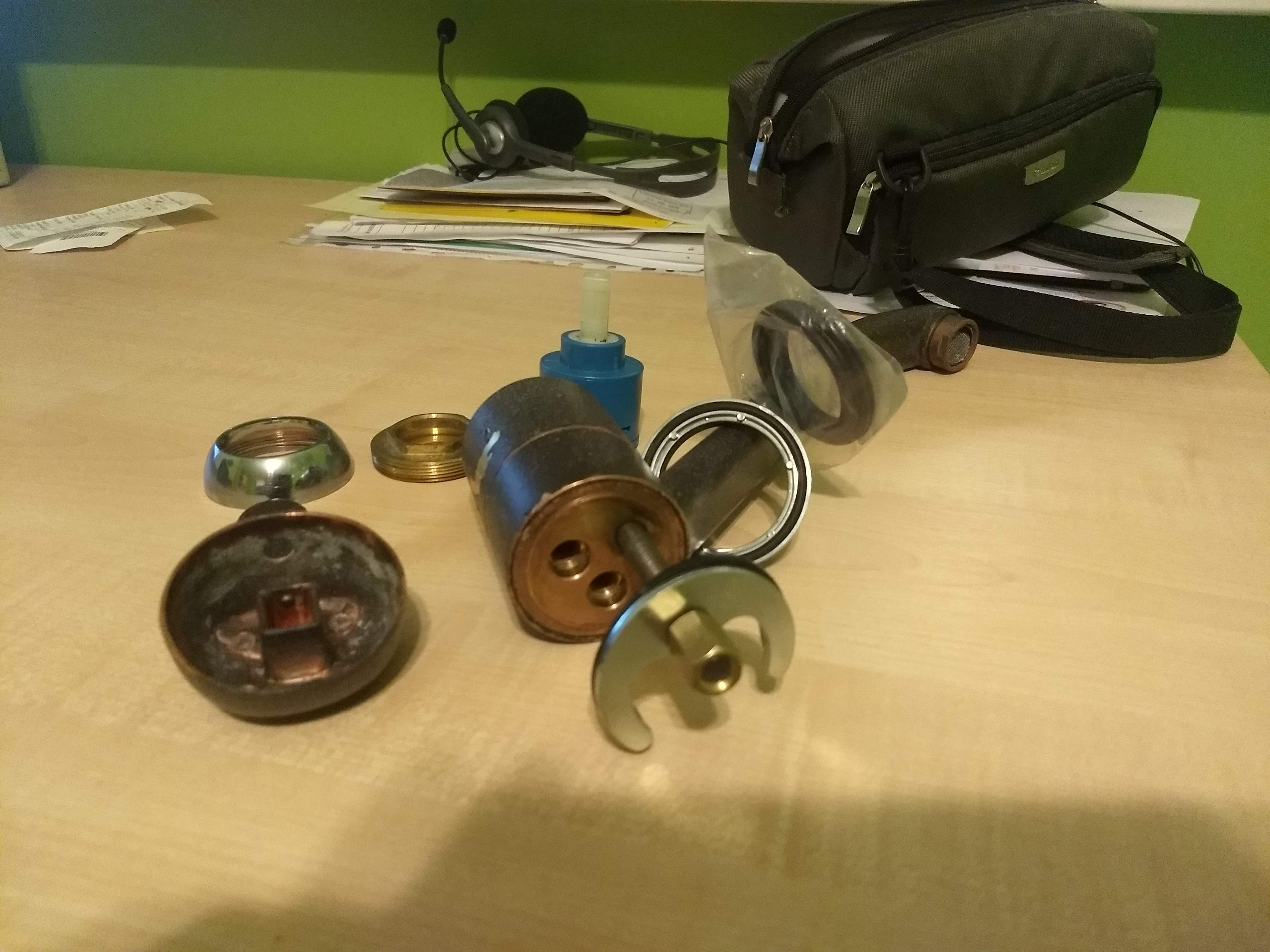

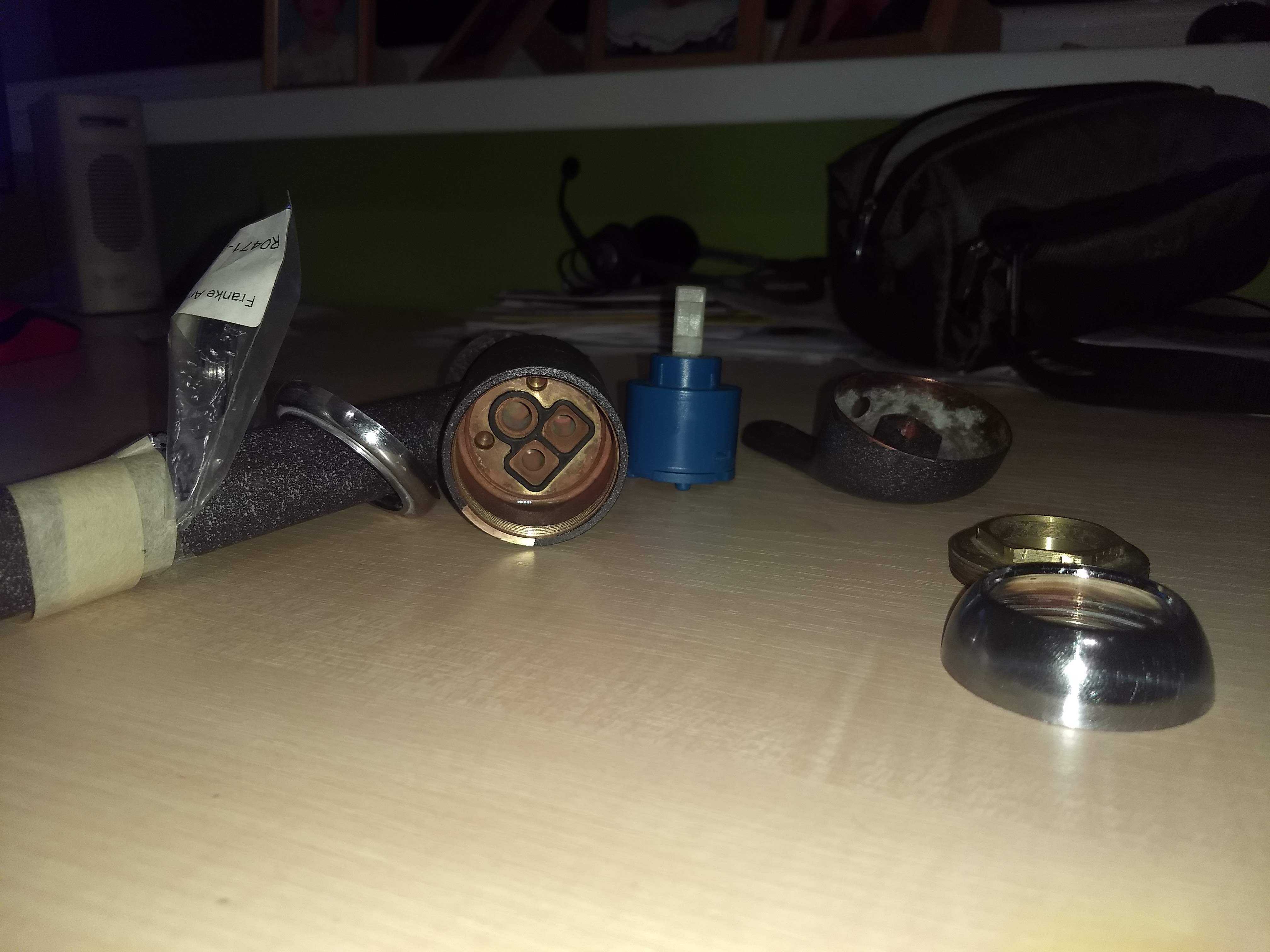

Siin on pildid avatud segistist:
Kaalub see segisti üle kilogrammi ja on vasest. Nüüd mine poodi ja leia samaväärne "odav hiina segisti". Igaüks ei taha plekist või plastist segistit, mida peab iga paari aasta tagant vahetama.
Nagu ma juba kirjutasin - tihendeid müüakse, järelikult on ka hooldusele mõeldud. Kohalik teenindus on paraku möku (segisti pinnal olevad vigastused on ühe sellise torutangidega ürituse tagajärg).
