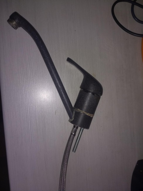

Köögisegisti lekib, vaja segisti lahti saada
Konkreetne juhend oleks abiks või kui vaja spets riistu, siis asub Tartus (võin ise kraani töökotta vedada).

Mõistlik on kuulata sealsete müüjate soovitusi, sest teavad milliseid kraane Tartu vesi rutem rikub.
See tihend on ärakulunud selle pärast, et tööpind mis käib vastu tihendit on katlakiviga kaetud ja kare. Kui tihendi tööpindu siledaks lihvida ei suuda, on uue tihendi panek väga ajutine lahendus, sest pinnakaredus rikub ka uue tihendi.

Äkki see käib sul kuidagi nii... https://youtu.be/TLlIKvscX_M?t=2332korda2 kirjutas: 06 Okt 2019, 21:46 Käepideme saingi kätte. Probleeme põhjustab just kahe alumise poole lahutamine. Ei mõistnud ka Sangari hoovi mehed siin aidata.
Sina näed oma segistit 360°. Meie näeme vaid üht poolpimedat pilti.
Üleüldse, miks sa Franke käest ei küsi seda? https://www.franke.com/ee/et/ks/abi/kli ... indus.html

Soovitasin 26.sept juba uus samasugune osta, sest pildil olev segisti ei erine väliselt millegi poolest odavatest Hiina segististest.2korda2 kirjutas: 08 Okt 2019, 12:27 Kokkuvõttes - ostsin uue segisti. Suhteliselt nõme kui edasimüüjad ise ka ei oska niivõrd lihtsat asja lahendada.
Tänapäeval tehakse palju asju mis pole remondiks mõeldud, sest asjade remontimine pole tootjale kasulik ja ei tõsta SKP´d.

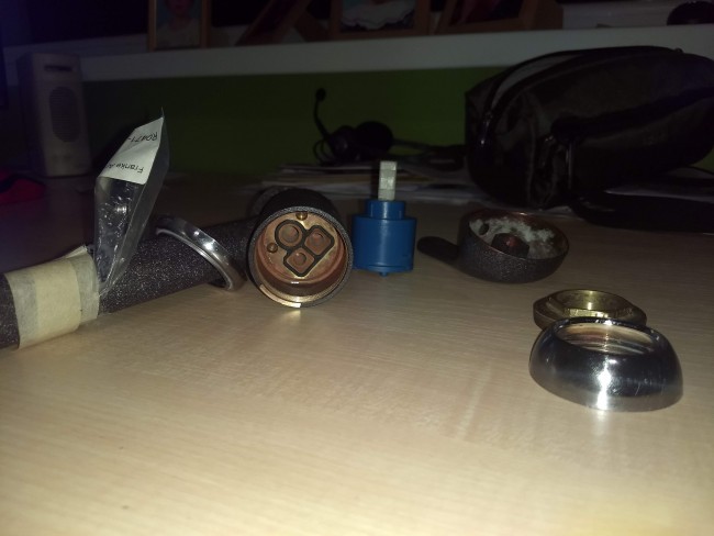

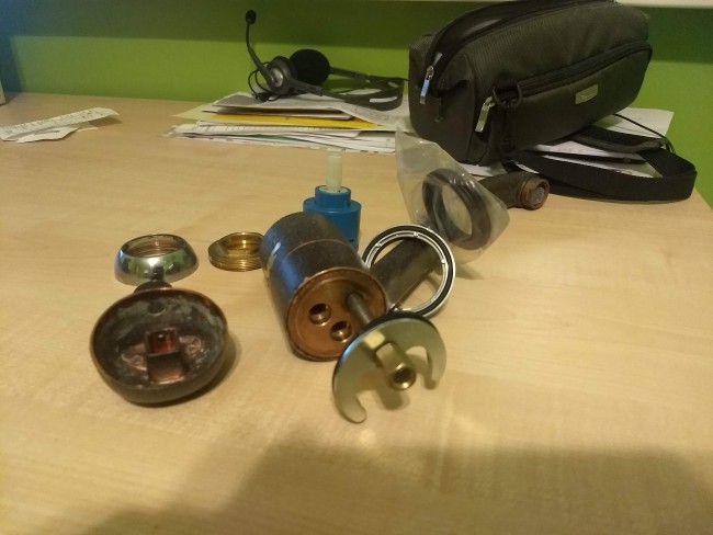

veendunult oletad?
Siin on pildid avatud segistist: Kaalub see segisti üle kilogrammi ja on vasest. Nüüd mine poodi ja leia samaväärne "odav hiina segisti". Igaüks ei taha plekist või plastist segistit, mida peab iga paari aasta tagant vahetama.
Nagu ma juba kirjutasin - tihendeid müüakse, järelikult on ka hooldusele mõeldud. Kohalik teenindus on paraku möku (segisti pinnal olevad vigastused on ühe sellise torutangidega ürituse tagajärg).
