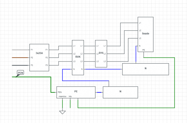

Selline küsimus, et kas manuses toodud joonisel on ühendused korrektselt tehtud? Joonis ise on puht teoreetiline, tahan teada, kas olen asjast õigesti aru saanud.
Samuti sooviks teada, kas võib lisada lisa PE-liistu (sillatud esimese PE-liistuga)? Eelmise küsimuse mõte siis, et kui jagada kolm faasi kolme DIN liistu vahel ära (igal liistul üks faas ja igal faasil oma RVK), oleks kergem ühendusi teha ja imo näeks ilusam välja, kui igal DIN liistul oma PE-latt (mis muidugi sillatud esialgse PE-latiga). Esialgseks N- ja PE-latiks siis antud latid, kus esialgne "lahkulöömine" toimub.
Viimaseks siis kuidas näiteks veel ühe RVK lisamine välja näeks - kas on vaja iga RVK jaoks eraldi N-latti (peale RVK)? Endale tundub loogiline, et iga RVK N sisend tuleb PE+N-latilt ja peale igat RVK eraldi N-latt.

Mario002 kirjutas: 24 Okt 2019, 20:28 Samuti sooviks teada, kas võib lisada lisa PE-liistu (sillatud esimese PE-liistuga)?
Kuigi sild on väga lühike, oleks viisakas kasutada sama ristlõikepindalaga juhti kui liist ise.
Mario002 kirjutas: 24 Okt 2019, 20:28 Viimaseks siis kuidas näiteks veel ühe RVK lisamine välja näeks - kas on vaja iga RVK jaoks eraldi N-latti (peale RVK)? Endale tundub loogiline, et iga RVK N sisend tuleb PE+N-latilt ja peale igat RVK eraldi N-latt.
Sinu loogika on õige.

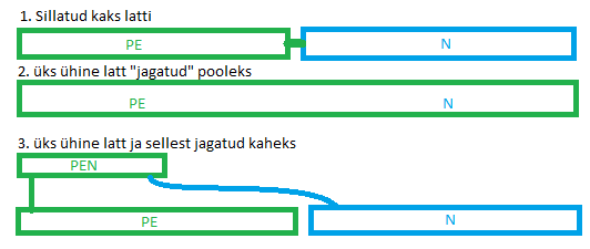

Kuna foorumis on hea küsimusi küsida, siis küsiks ka veel sellist asja, et miks pannakse eraldi PE- ja N-latt ning sillatakse need kokku, miks mitte üks pikk latt, kus pool saad jagada PE-ks ja pool N-iks?
Või siis miks mitte üks ühine (sama, mis sillatud ju) PEN latt ja sealt vedada eraldi PE- ja N-latt? kordusmaandus siis ühendataks "PEN" lati külge?
Vaatasin, et Effexis oli sillatud PE+N latt mingi 30 euri. Kahe lati vahel lihtsalt oli üks vasest tükk. Idee poolest ühestükis pikem latt on sama ja väiksem tõenäosus, et kuskilt sild katkeb.
Lisan ka Paintis tehtud joonised, ehk aitavad paremini arusaada, mida ma mõtlen. Mis nende kolme vahel erinevat on? Kumb on nendest nö parem ja miks? Füüsika aspektist on kõik kolm sama.

Elektronide jaoks ei ole tõesti vahet, aga kuna meie TN-C juhistik muutub TN-S juhistikuks PEN lahutatakse, siis on kaks eraldi latti hästi näitlik ja ülevaatlik lahutuspunkt.
Kolmas variant on ntegelikult veel kõige parem lahendus.

Mario002 kirjutas: 26 Okt 2019, 15:34 .... et miks pannakse eraldi PE- ja N-latt ning sillatakse need kokku, miks mitte üks pikk latt, kus pool saad jagada PE-ks ja pool N-iks?
Auditeerimisel ja rikete otsimisel, isolatsioonitakistuse mõõtmisel on vaja P ja N omavahel lahutada.

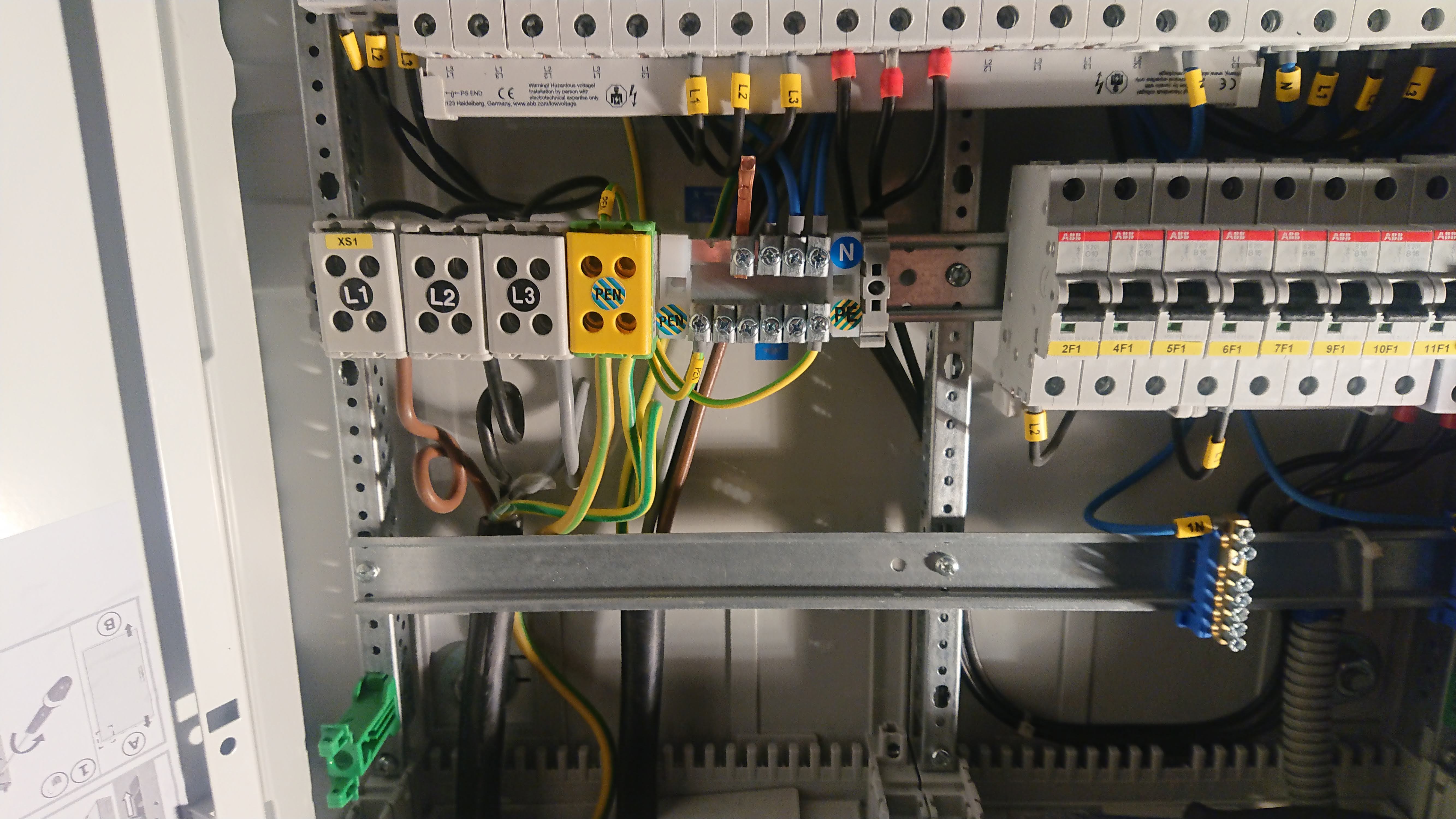

Praktikas näeb see välja selline (N ja PE sild on parasjagu mõõtmiseks lahti).
võhik
Postitusi: 761
Liitunud: 01 Jaan 2010, 11:54
On tänatud: 17 korda
Re: Kilbi ühendus, pen-lahutus, rvk, kaitse
tuletan nüüd kuuldut meelde..
On vist nii, et võrgust tulev PEN tuleb lahutuskohas ühendada PE latile, sest kaitsejuhti ei tohi kunagi katkestada? :good:
Sealt edasi tuleb viia sild N latile ning sellelt edasi siis tarbijate N-id,
Kui nüüd eelpoolpostitatud toiminguteks sild eemaldada ja selle tagasipanek hiljem unustada ning pealüliti sisse tagasi keerata, siis on N katkenud ja kolmefaasilises paigaldises jäävad ühefaasilised tarbijad kahe faasi vahele järjestiku ning suure tõenäosusega põlevad paljud neist paugu, plaksu, sutsu ja tossuga läbi....
Igasugused hobielektrikud ehk peavad seda kirjeldust meeles ja ei tee nii...
PS
Fotol olevas kilbis tunduvad puuduvat liigpingepiirikud, või on need ühendatud mitte kõige õigemini.
Võimalusse, et need on ideaalses kohas - hoone välisseinal , täpselt piksekaitsetsoonide 0 ja 1 piiril, ma pigem ei usu...

See kilbi pilt natukene segane. Kus on N ja PE latid, kuhu ülejäänud asjad ühendatud on või sooviti näidata PEN lahutust? Natukene tähenärimist ka - miks on L1, L2, L3 ühendatud latil olevale markeeringule vastupidiselt? :P Hiljem peab nuputama mis faasi all milline kaitse.

N ja PE latid on ju selgelt näha PEN-lati (klemmi) kõrval paremal, samuti lahtiühendatud sild.
Mis mõttes L1 L2 L3 on vastupidi ühendatud?
"Lahutamine" tähendabki nendevahelist silda.

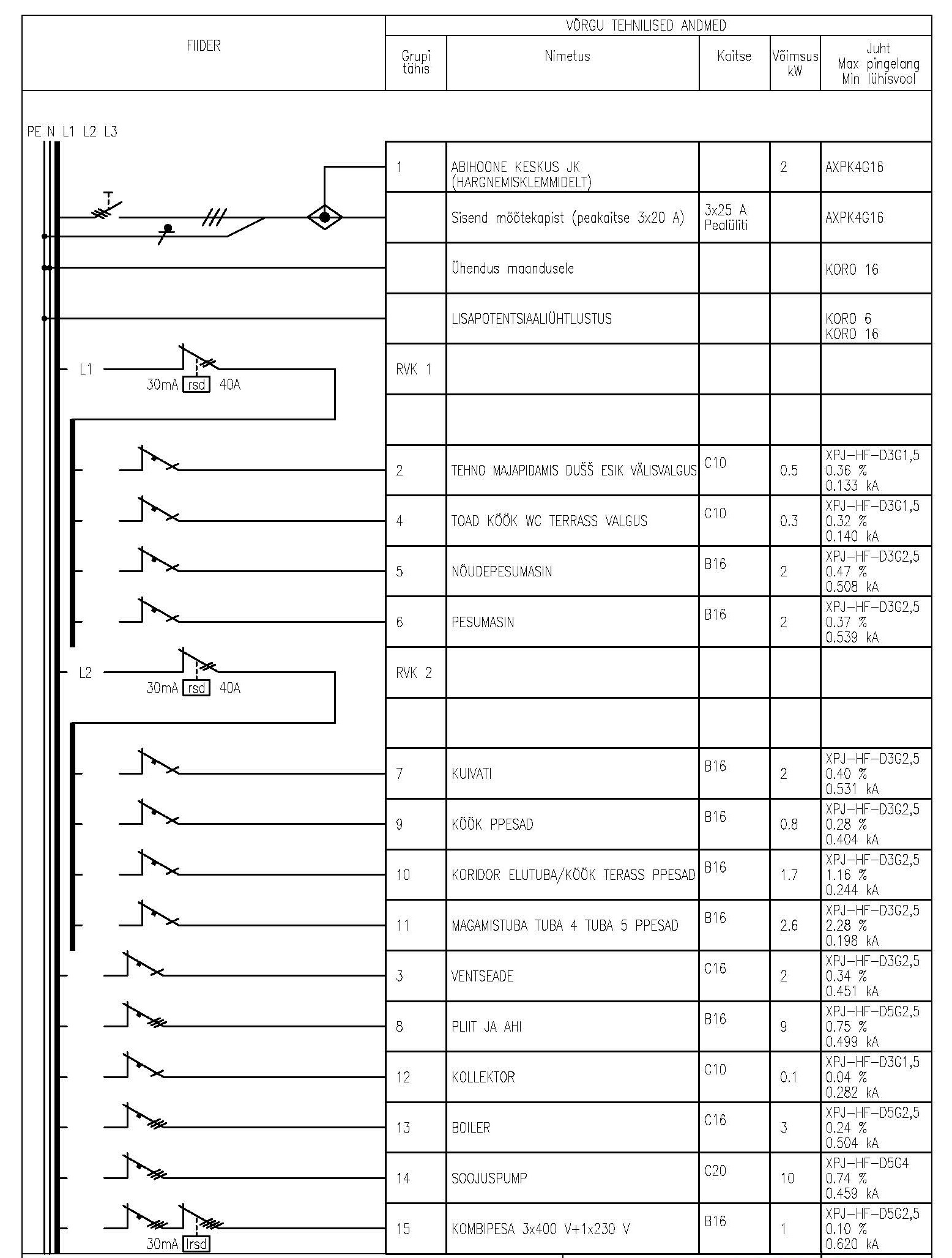

Selguse huvides pildil oleva kilbi skeem ka:
....ilmselt peab silmas seda, et faaside tähistus kolmefaasilisel kammil on tegelikkusega nihkes.
fotol toodud kilpi on piirikuid väga lihtne lisada... ja veel vägagi õigesse kohta.
terve omaette latt on nende jaoks vaba.
Aga eks piirikutega on nagu turvauksega... omal ajal öeldi, et 90% turvaustest ostetakse peale sissemurdmist....

miks need max pingelangud ja min lühisvoolud seal tabeli viimases veerus nii erinevad on? Mis punktis need on arvutatud/arvutatakse?

võhik kirjutas: 30 Okt 2019, 09:48miks need max pingelangud ja min lühisvoolud seal tabeli viimases veerus nii erinevad on? Mis punktis need on arvutatud/arvutatakse
Eks need ole plaanijoonise pealt mõõdetud kaabli pikkuse ja ristlõike ja koormuse järgi arvutatud. Pingelangud ilmselt alates sellest kilbist ja lühisvoolud heal juhul liitumiskilbis mõõdetud lühisvoolust lähtudes või ka mingil eeldusel (näiteks liitumiskilbis Ik=1 kA)
