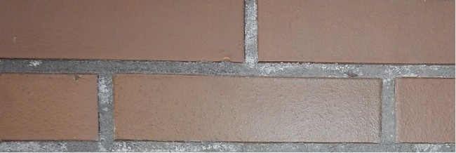

Minu kogemusel, praeguse ilmaga +5 kraadi lähedal, suure õhuniiskuse juures (näiteks Terca Wienerbergeri) kuiva (leotamata) fassaaditellisega ja M100/600 müüriseguga ladumisel on paras vuukida 4...8 tunni möödumisel segu valmistamise ajast arvestatuna. See tähendab üsna aeglast tardumist ja, et seguvuugid on sel ajal veel vuugitavad. Kohati on segul alles veeläige. Läike või tuhmumise ja värvuse järgi saab oletada segu tardumise olekut.
Selliste tingimuste juures kui hommikuks langeb korraks temperatuur alla nulli, tulevad ka suvise seguga ladumisel isegi mitmepäevase tardumise järel vuukidele kohati valged soolalaigud. Kui palju soolasid nähtavale ilmub, sõltub suuresti ka vee soolade sisaldusest. Vähene ollus lahkub müüritiselt ise päevade jooksul. Kui seda sinna palju ilmub, siis see võib vuukidele ja kividele jäädagi.
Pilt 1: soolad vuukidel
Nüüd edasi teemaalgataja poolt tõstatatud segu kuivamise küsimuse juurde (segu kuivab ja kivistub, nende mõlema füüsikalis-keemilese omaduse kiirus on seotud temperatuuriga, aga ka muude teguritega). Segu kuivamise kiirust on oluline arvesse võtta just nüüd sügisel enne külmade tulekut, sest vesi+ külm = müüritise kahjustumine. Kui liialt ruttu "toorete" vuukidega müüritis läbi külmub, siis tulemus ei saavuta nõutavat tugevust.
