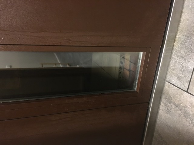

Metallist välisuks seest märg ja tilgub põrandale
Ostetud elamises on välisuks metallist, siis selline 2m2 esik, plaaditud. Kogu elamises põrandakütes, aga arendaja esikusse pole pannud. Null sooja sealt. Elamises 23 kraadi, esikus täna 12. Külmasild ja värki, sellest niiskus ja kondents. Kõrval katlaruum, kus mingi soe on, aga sellest vähe esikusse, et hoiaks kuivana. Edasi elamisse olevat ust ka ei saa lahti hoida, sest siis välisukse pealt palju külma jälle elamisse. Mis mõtteid esik soojaks saada? Puhur, radikas vedada? Plaadid lõhkuda ja elektri matt alla ja uus plaat?

Pole seal elamises mingit ülemäärast niiskust. Lihtlabane füüsika, et külmale metallplaadile kondents tekib.

tee uksest pilti kahh :thumbsup:

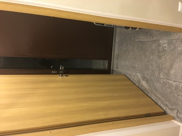

Eks seal metall uks ja soe tuba see parool ole jah. Samas, millegipärast arvan, et soojustusega nt jeldweni uks muudaks vaid osaliselt paremaks pilti. Laias laastus puuduv küte esikus jääks vast edasi ikka probleemiks. Kas mingeid selliseid elektrimatte ka
On, mida kannataks nt vanale põranda keraamilisele peale panna ja siis omakorda uus plaat otsa panna? Ei tahaks küll seda cm paksust lõhkuma hakata siit. Esik jääks küll kõrgem, ilu pärast võiks uste alla hiljem mõne lävepaku lisada näiteks, et pole kõrgusevahet palju.
Ma ei tea, miks pildid külili jooksid

No aga tee ajutiselt proovi, et jäta vaheuks ja katlaruumiuks lahti (või vii esikusse mingi radikas/puhur), et saad selle esiku toatemperatuurile või vähenalt mingi 17-18C peale - kas siis ka kondents tekib? Kui juba soe, siis võid rätikuga kuivaks tõmmata, näeb paremini, et kas uuesti kondenseerub. Muidu võib jahedama pinna pealt selle kuivamine kaua aega võtta ja jääb mulje, et asi ei paranenud. Kui see aitab, siis mõtle edasi esiku kütte peale. Kui soe esik ka kondensist ei päästa, siis tee selgeks mis õhuniiskus sul toas on - kas on tegu liigniiskusega ja/või lihtsalt kehva uksega, mis ei ole sobiv välisukseks
