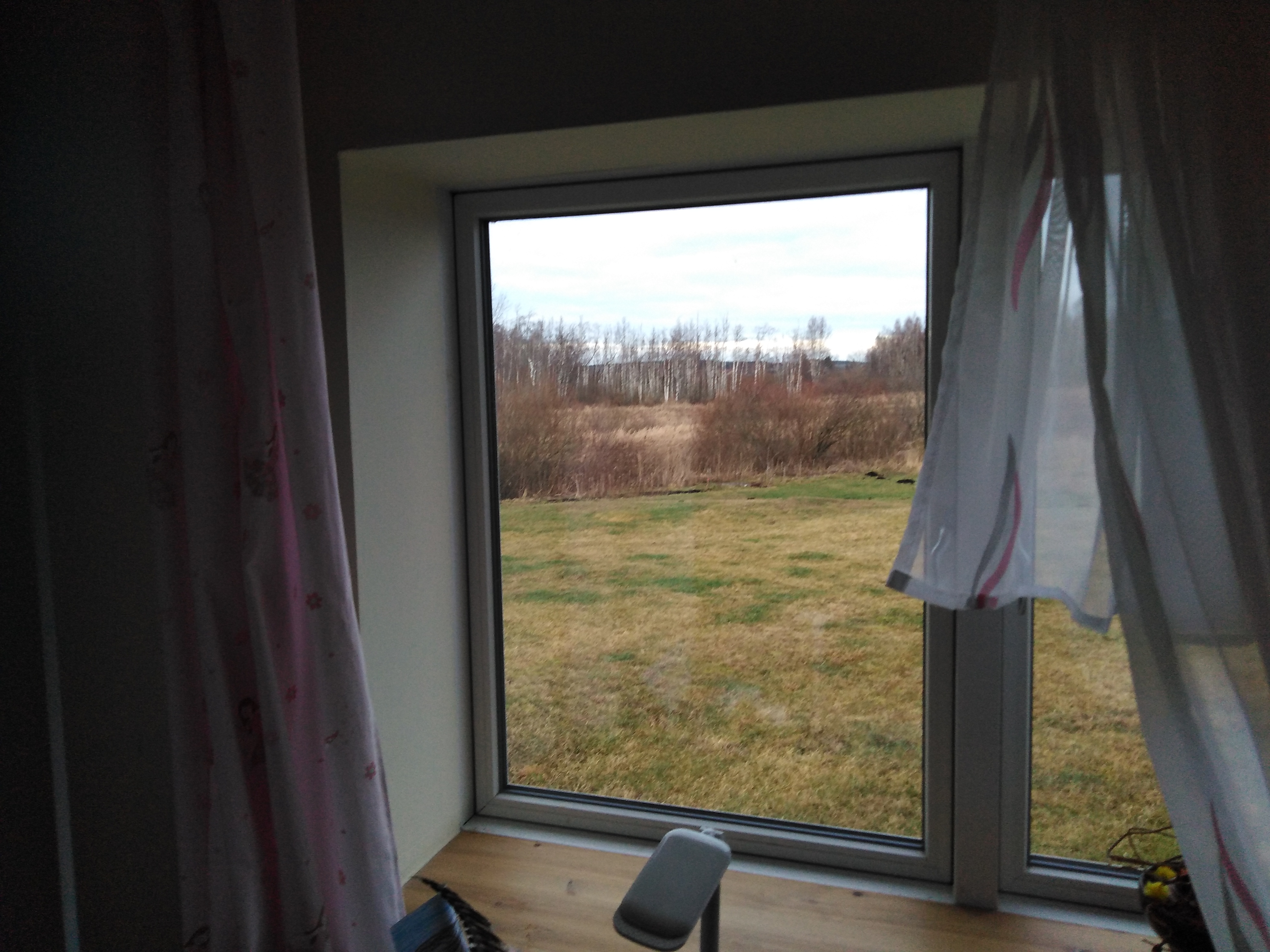

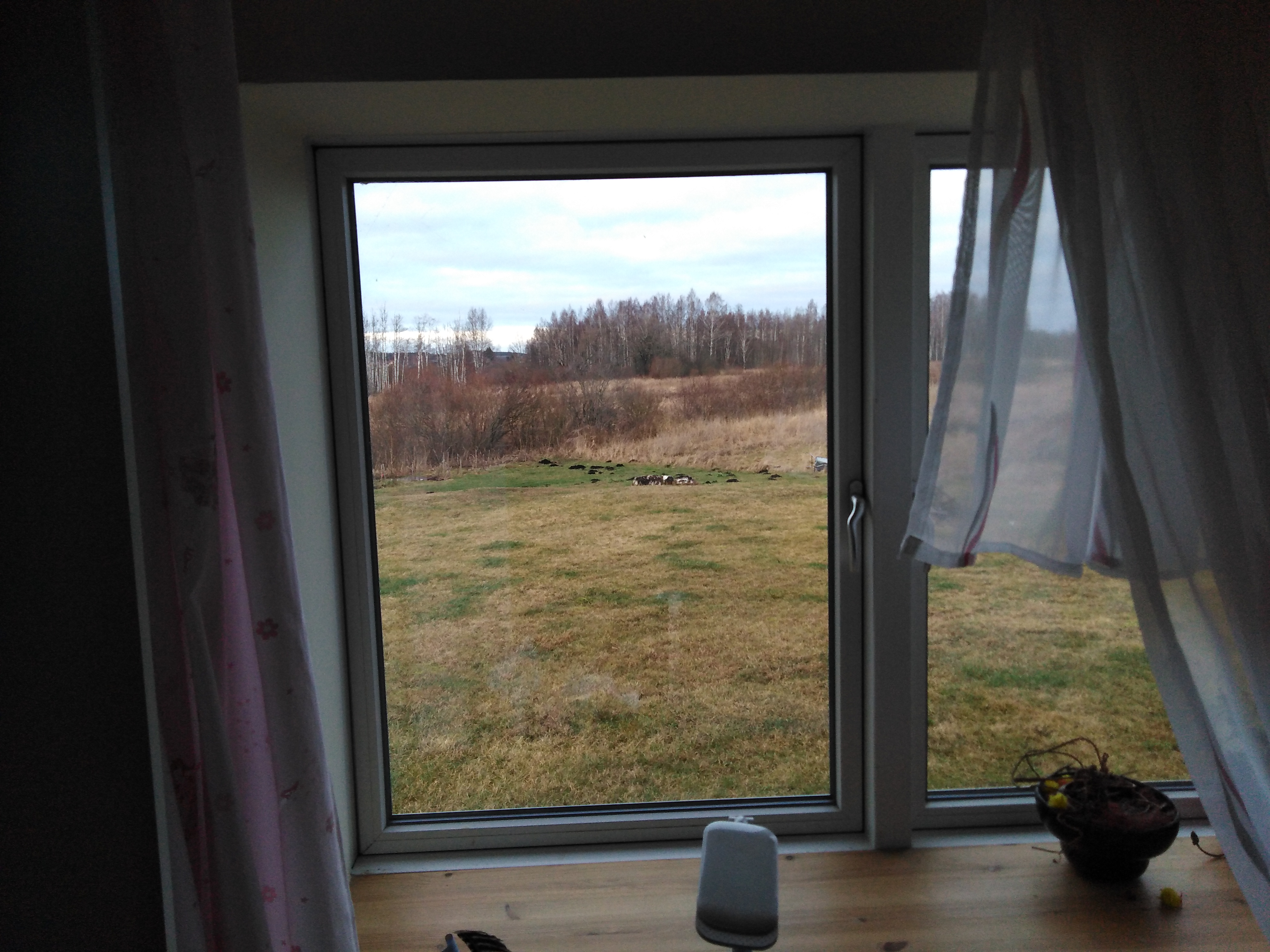

Väga tore. Kui saladus pole, siis mis firma neid veel pakub? Sellel aknal on lengi laius 120mm, kuidas siis neil aknalud paigaldatakse? Tavalisel plastaknal läheb laud vastu aknaraami, aga nordicul on leng laiem. Kas nendel akendel on ka tuulutusasend olemas või avanevad lihtsalt täielikult väljapoole? Küsiks veel ka hinna kohta, palju siis kallim tavalisest pvc aknast oli? Kui tüli ei tee, ehk on võimalik pilti ka näha seest ja väljast?

seicom - ei tea kas täna siseturule pakuvad, pead uurima
Mina paigaldasin akna põsed ja aknalua lengi sisemise äärega tasa.võib ju igatepidi,kuidas kellele meeldib.
Minu omadel on tuulutusasend täiesti olemas. Peale selle on ka nö tuulelukk suluse süsteemis, mis võimaldab valida akna avatuse astet vahemikus 0- ca 110 kraadi.
Piltidega pead vähe ootama ma pean need kuhugi üles sokutama väliselt kettalt.

manustatud akna kaks sisevaadet
väljast hetkel head pilti pole, äärelauad panematta, aga soovikorral saab

Täitsa ägedad, ongi kena kitsa raamiga nagu puitaken. eks uurin kes neid veel pakub. Aga tänud piltide ja info eest!
