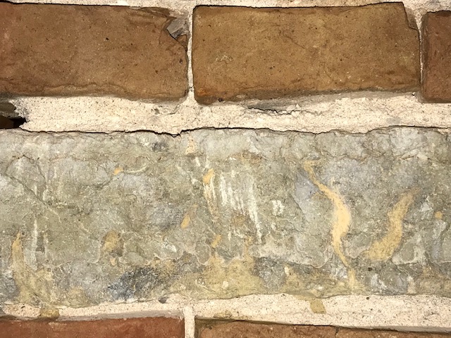

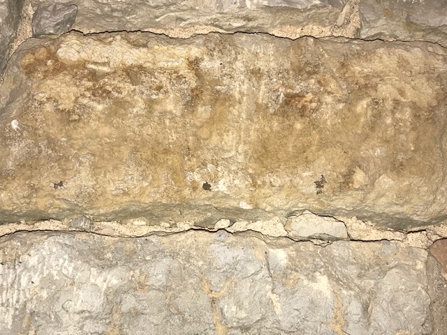

Puhastasin korteris seinad krohvist, all oli kihtide kaupa paekivi, tellis, paekivi, tellis. Tellisin liivapritsi ja sain seinad 99% puhtaks (väikesed täpid lubikrohvi siin/seal, mida tegijad tolmu pärast tähele ei pannud). Ostsin krohviplekkide eemaldushapet (soolhappe põhjal) ja tõmbasin sellega tellised puhtaks. Paekivi on kohati nigela kvaliteediga ja sees on kas kvartsi või millegi muu sooned.

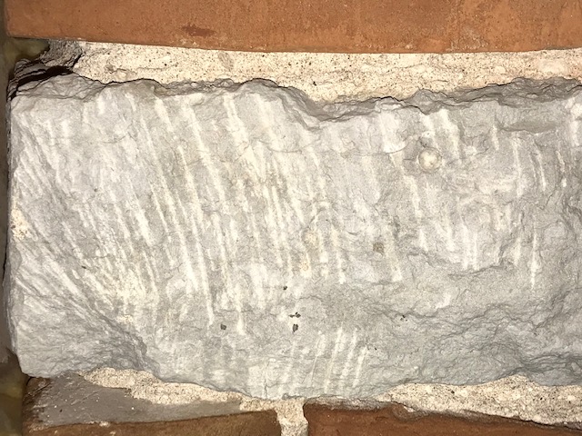

Mõned kivid on ikka täitsa koledad, hape teeb asjad hullemaks. Siin pilt ilusast kivist:

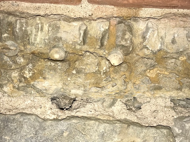

Siin pildid koledatest kividest:
Kas mõte need kivid üle värvida, et saada ühtlane hall toon, on täiesti idiootne?:) Vaatasin youtube'ist, et tellise ja naturaalkivi ülevõõpamine nt kriidivärviga on üsna populaarne vanade kaminate puhul.
Siit küsimus: kas oskate soovitada, mis värviga võiks seda teha? Ja kui on mingeid nippe tehnoloogia puhul, et kuidas läheneda.
Edasine plaan oleks: 1) puhastada lõpuni happega ära; 2) saada paekivi värv ilusamaks/ühtlasemaks; 3) teha tolmutõke akrüüldispersioon-krundiga; 4) vuukida valge lubikrohviga; 5) pesta vuugijäljed seinalt maha (selleks ka eelnevalt krundiksin, et mustus kergemini maha tuleks); 6) viimane kiht krunti. Kui oskate midagi soovitada, olen väga tänulik!!

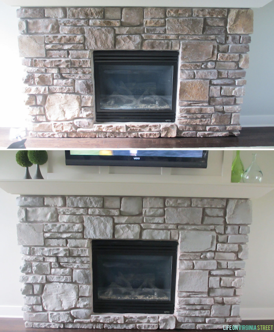

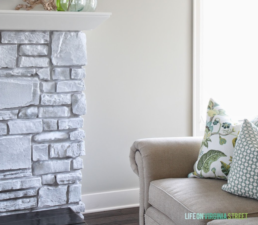

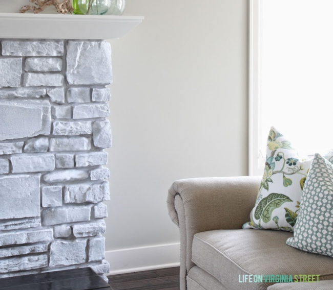

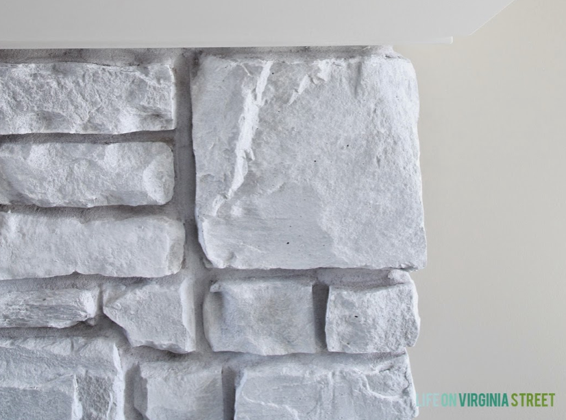

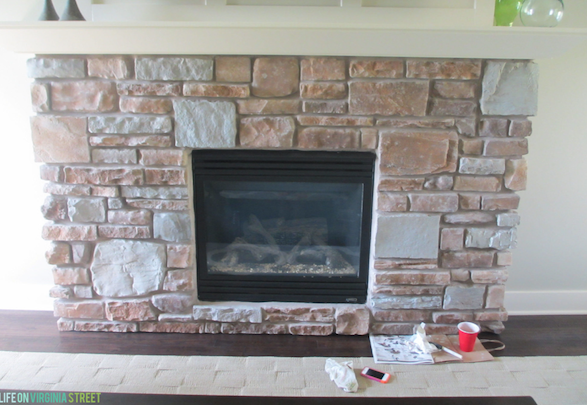

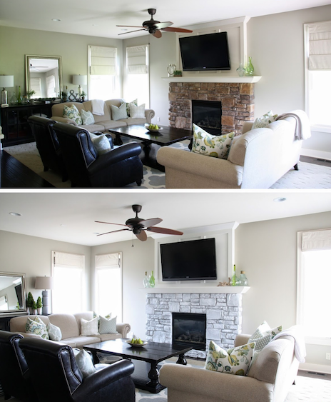

Leidsin ühe postituse, mis vaatamata veebilehele vanilje-imagole, tundub sisuline ja isegi õnnestunud. Siin on kollakad kivid tehtud kriitvärviga alguses halliks: https://lifeonvirginiastreet.com/2013/0 ... annie.html. Siis veel valge kriitvärviga üle käidud: https://lifeonvirginiastreet.com/2014/0 ... lace-html/. Leidsin need alles nüüd, muidu oleksin eelmise postitusega juba siia koppinud.
Panen mõned pildid nendest artiklitest.
Piltidelt mulle meeldiks natuke tumedam hall, kuid peab tunnistama, et valge lisamine muutis kivid palju loomulikumaks - vähemalt piltidel. Plaan on osta natuke valget ja halli kriitvärvi ja hakata katsetama kividel, mis lähvad hiljem ülekrohvimisele igal juhul. Sama teen ka fassaadivärvidega. Proovin leida ka seda naturaalset õli/lakki, millest Keemik rääkis. Ja silikaatvärviga katsetus ei tee ka paha vast:)
Aitäh veel kord! Postitan tulemused, kui midagi tehtud saab:)
Urmas, ütled siin: "... kriitvärv kipub ajas kergesti määrduma ja määrima ja lisaks on raskesti puhastatav ja hiljem, ülevärvise soovi korral mõne muud tüüpi värviga, on kriitvärvi üks jamamaid värve aluspinnaks järgmistele kihtidele." Kas Sinu arvates võib ka kruntimisega üle kriitvärvi probleeme olla? Sest minu mõte oli, et selle mainitud akrüüldispersioon krundiga tehes peaks määrdumine/kulumine olema pikemaks ajaks unustatud..
Fassaadivärvi soovitati ka ehituspoes. Ma kardan selle kasutamist, kuna tundub, et see jätab liiga kunstliku ilme - nagu kunstkivid vms. See on peamine põhjus, miks otsin midagi kriitvärvi või muu traditsioonilise laadset.

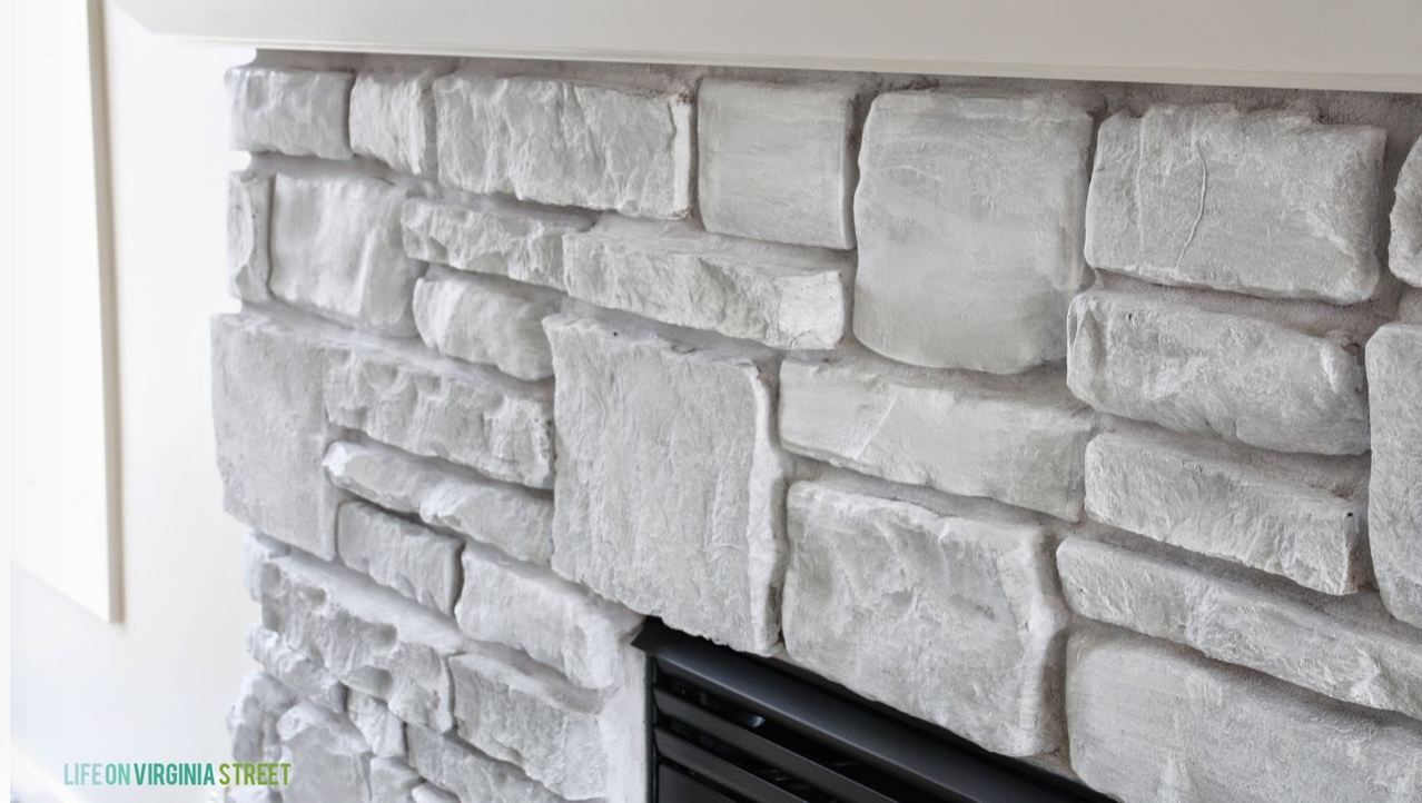

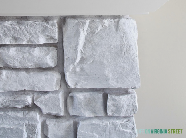

- kollane halliks ühe kaupa
- Screenshot 2019-12-27 at 23.53.44.png (453.26 KiB) Vaadatud 3138 korda
- hall
- Screenshot 2019-12-27 at 23.53.59.png (416.13 KiB) Vaadatud 3138 korda
- valgendatud
- Screenshot 2019-12-27 at 23.54.39.png (412.49 KiB) Vaadatud 3138 korda
