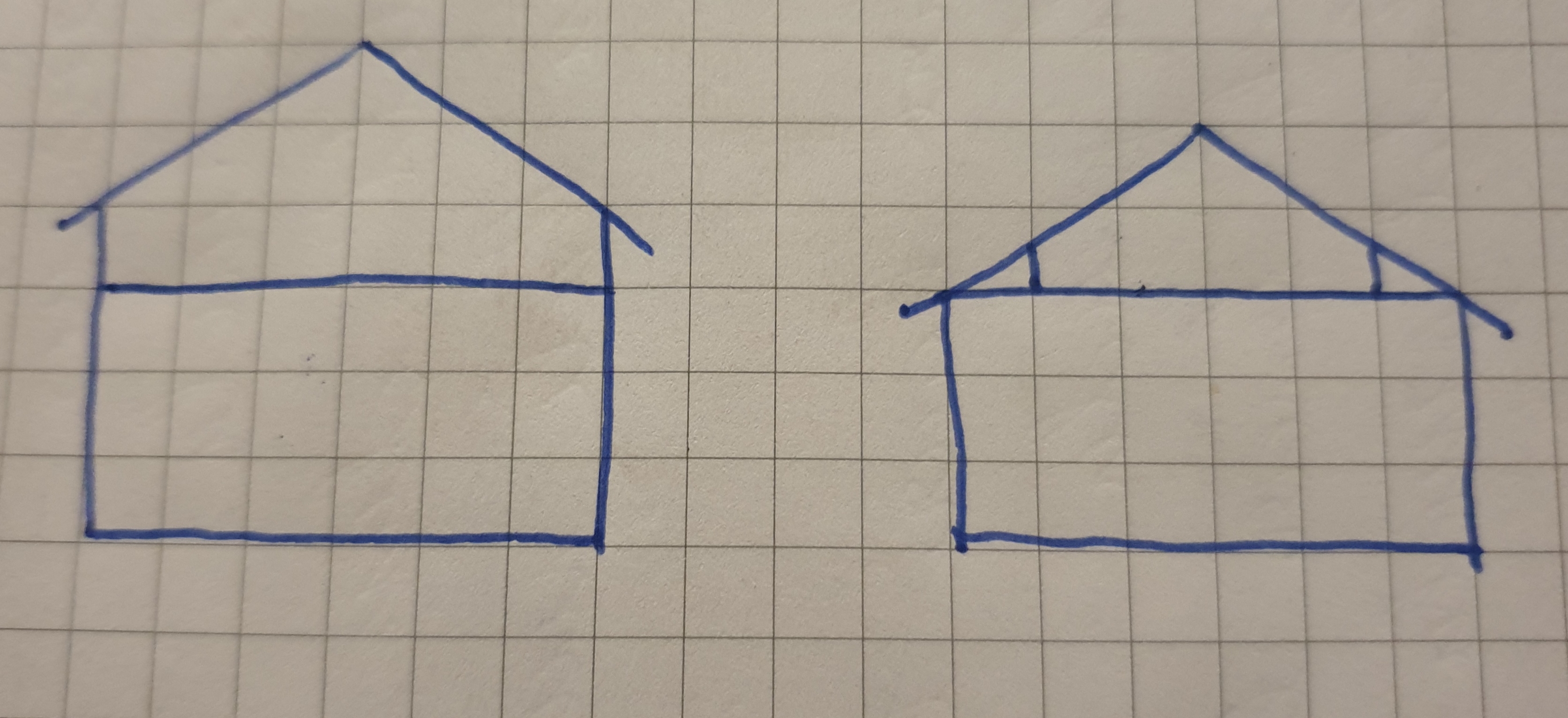

Re: 1.5-kordse maja seina kõrgus?
Näiteks sedaviisi:
- Model (2).pdf
- (10.15 KiB) Allalaaditud 427 korda
- Model (1).pdf
- (11.33 KiB) Allalaaditud 369 korda
