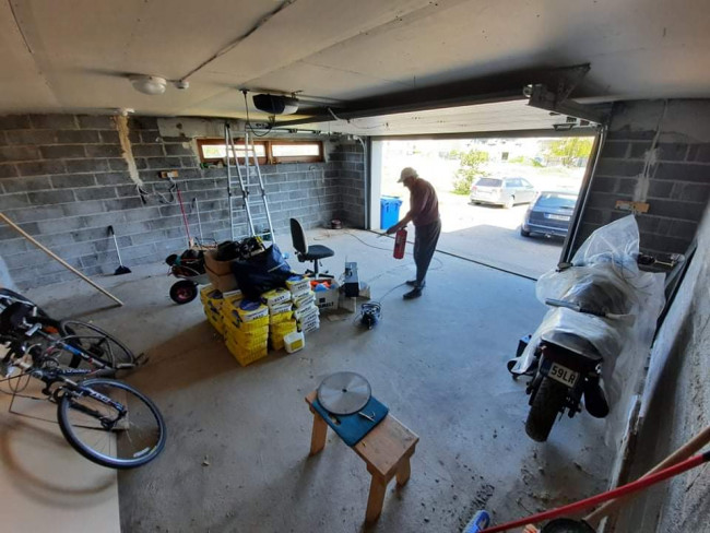

Plaanis natuke vuntsida garaazi põrandat ja fibo seinu, ehk keegi oskab soovitada kuidas betoonpõrand siledaks teha? Praegu pmts nagu toores vundament ja kogub jubedalt liiva, puru ja muud mustust. Kas siledaks oleks mõistlikum lasta lihvida või valada väike kiht isetasanduvat?
Hetkeseis: https://scontent-frx5-1.xx.fbcdn.net/v/ ... e=5EB92E12

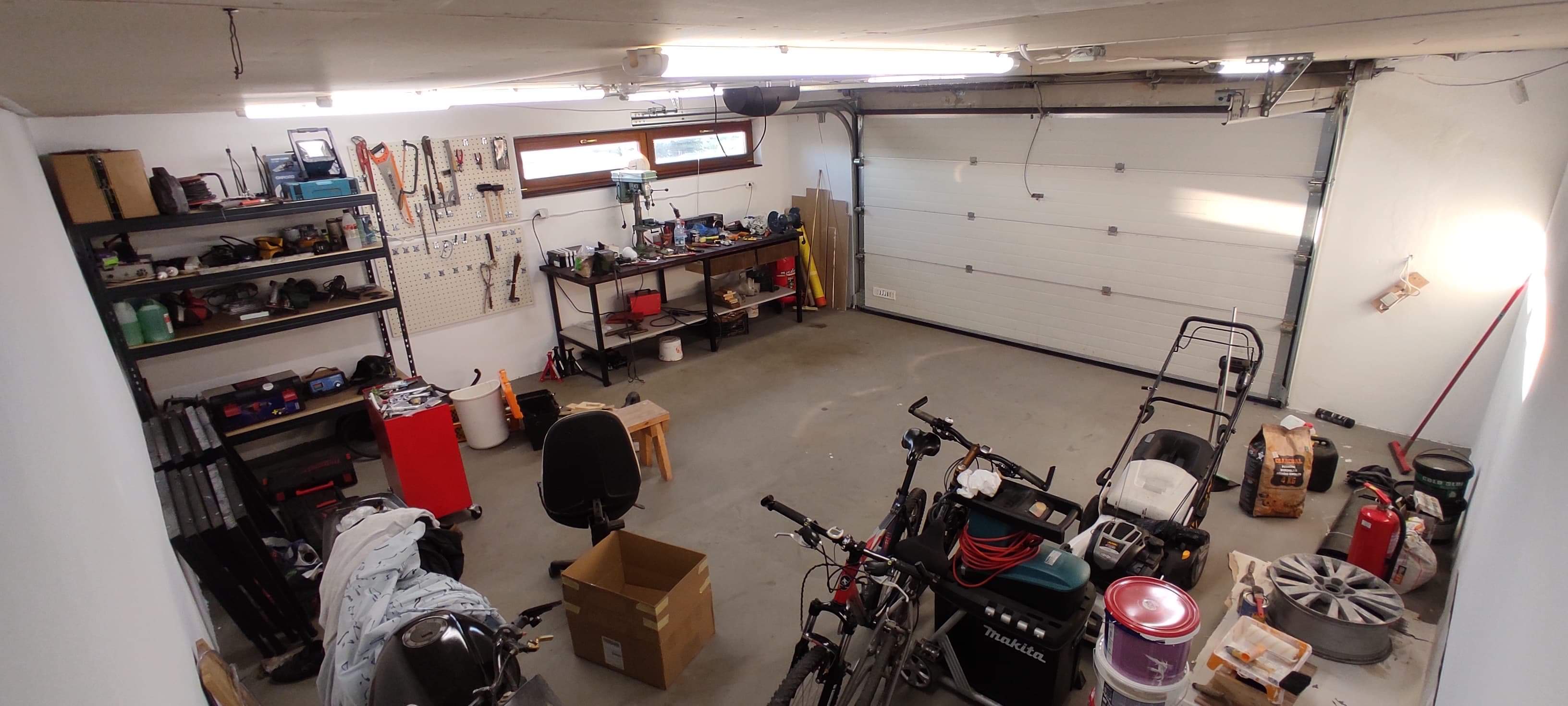

Tere, mõtlesin teha väikse tulemuse ettekande, et siin inimestele näidata et teie nõu polnud asjata.
Kasutusse läksid:
Weber 4655 + MD16
Sakret pm super
Pilt enne ja pärast:
Suured tänud kaasamõtlejad :hello:
