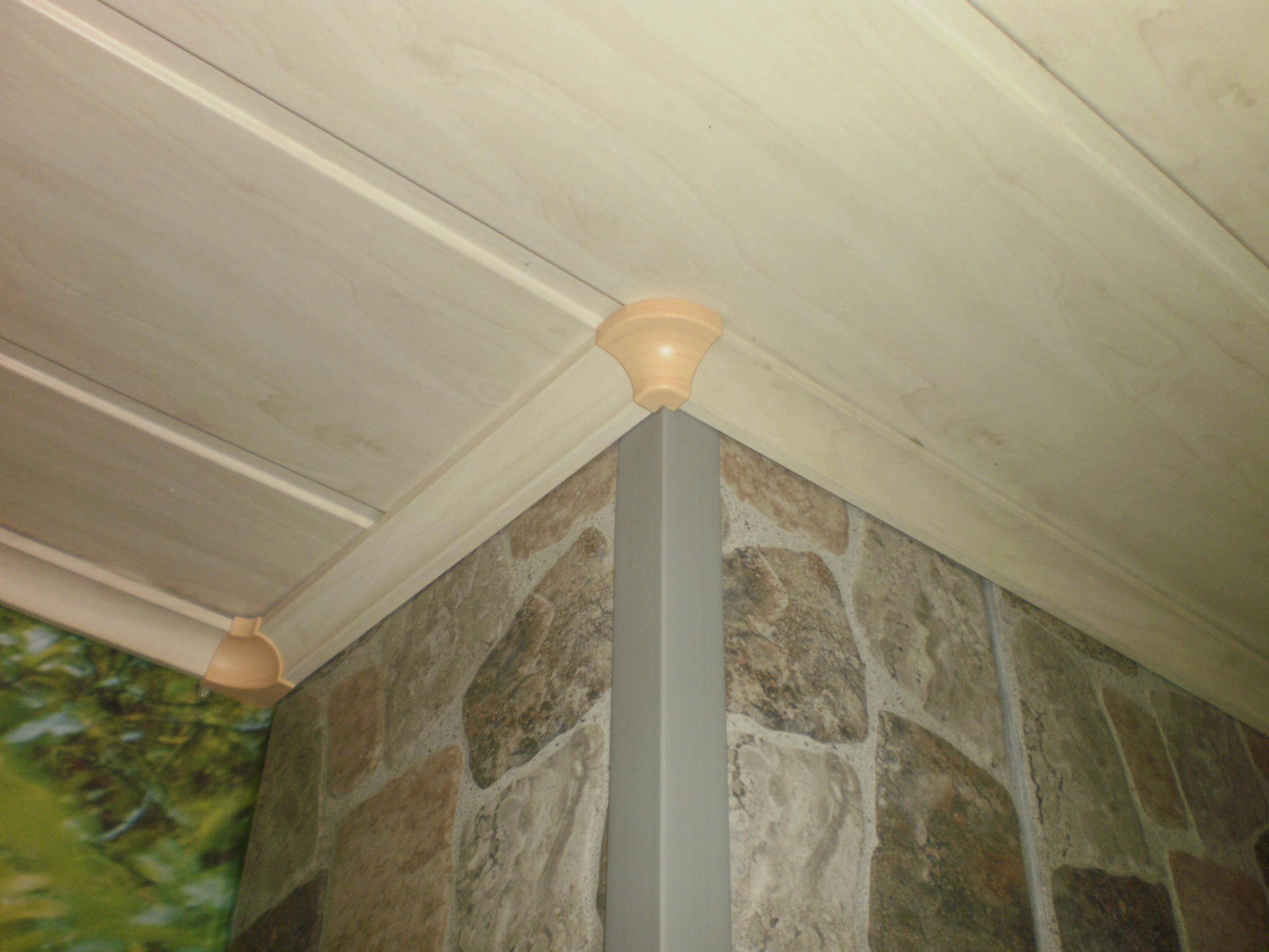

Omal ajal oli "Decora" kaupluses sellised laeliistu nurgad müügil nagu pildil. Nüüd ei leia selliseid kusagilt. Äkki oskab keegi öelda, et kust neid leida või tellida. Liistude 45 kraadise saagimisega ei anna sellist ilusat tulemust.

Kas plastikust laeliistud on olemas? Või tahad kasutad põrandaliiste laeliistuks? Põrandaliistude nurkasid müüa küllaga. Kui võimalus, ära kasuta kumbagi, vaid osta penost laeliistud, neid on piisavalt erineva profiiliga, need on piisavalt odavad, need on piisavalt paindlikud seina/lae kumeruste järgimiseks, neid on lihtne nurka kleepida ja neid on lihtne viimistleda(värvida).

hheikis kirjutas: 28 Nov 2020, 09:51 Need, mida kasutan on MDF liistud - ametlik nimetus nurgaliist.
MDF liistule plastiknurgad? Kole ei jää sinu arvates?

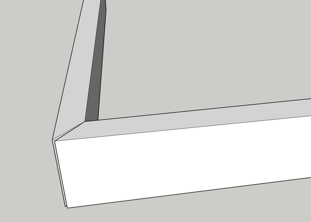

Su 45 lõiked ei lähe kokku sest liist on selle vertikaalse nurga peal aga sisemises nurgas seda pole. Seega su väline nurk on tegelikult all 90 ja sisemine üle.
Tundub hea lihtne lahendus aga oled sa kindel, et terav "45 " pole parem?
Seal võiks isegi kolmest tükist 22.5 kraadi lõiget proovida aga siis pead natuke pahteldama ehk auku täitma. Keskmine tükk jääb veidi õhem. Kuna sa aga värvid, siis ei jää see täide hiljem näha. Samas, see vertikaalne liist võib siin isegi abiks olla, kui see lõppeb laeliistu all.

Kogu see "disain" on minu silmale küll üsna jube - heledad laeliistud, ei-tea-mis värvi plastnurgad ja hall (plast?) nurgaliist maakivi või imitatsioon?

Kui su nurk ei ole 90 ja sa lõikad tükid 45 ja 45 siis need kokku ei lähe. Pragu tekib kas välja või sisse poole.
Jah, selle võib mingit kraami täis plätserdada ja jääda rahule.
45 + 45 = 90, mitte aga 85 või 96 või mis iganes see sein seal ka tegelikult pole.
Näiteks, mõlemad nurgad on lõigatud 45. Küsimus: Kas liistude omavaheline nurk (ehk siis seinad):
A. > 90
B. < 90

Isegi kui see plastmassist "plärakas" oleks liistuga identset tooni, siis teeksin kõik, et mitte neid kasutada. Ehk siis ajada nurgad mõõtmise/hea sae/samas toonis silikooni/katse eksituse meetodil kokku. Ja kulutaks selle jaoks võibolla ühe liistu rohkem (3-4 euri tk?)
