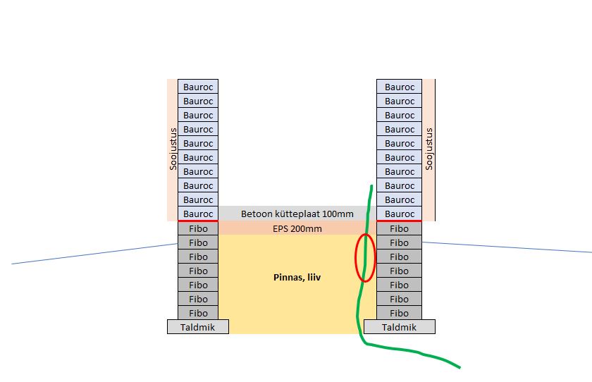

Vundament 7 rida fibo+taldmik 25cm ehk ca 165cm sügav (ehk maa sisse jaäb 130-135cm.
Sealt edasi Aeroc seinad. Ujuva betoonpõranda valaks Aeroci esimese kihi vahele. Põranda alla vist 20cm eps-i. Selle ülemine serv oleks siis vunda ülemise servaga tasa.
Aerocile ka mingi soojustus.
Kas vunda soojustus võiks anda midagi juurde…? Ise kaaluks mitte panna, et olgu külm ja kuiv.
Aga see nii külmaks ei lähe, et näiteks majja tulev vesi ära ei külmu? See osa siis mis taldmikust vertikaalselt hoonesse tuleb…Vesi tuleb majja taldmiku alt. Põranda all liiva sees eraldaks veetoru siis 200mm fibo, natuke liiva…
Re: Sauna ehitus
Vundamendi soojustus peab kindlasti olema kuni põranda soojustuseni/ja/või maapinnani. Sügavamale minnaksee moepärast, et plaati ei peaks lõikama. Ideaalne ongi lahendus kus põrandaplaadi soojustus on nokkapidi koos vundamendi soojustusega, see ongi klassikalise plaatvundamendil lihtne saavutada.
Vesi tuleb sauna tuua nii, et põhitrass on lollikindlalt õigel sügavusel põranda all kus ta ei külmu iial. Tehakse vajadusel põrandasse luuk või muu huvitav lahendus - kus saab ülalpool kenasti talveks vee välja lasta aga isegi talvel sauna tulles, keerad kraanid lahti ja saab vett kasutada. Pärast lahkudes lased saunast endast vee välja aga põranda all trassis on vesi sees. Klassika on põrandas selline kaev, paksult villa täis, kuhu siis tühjendad ja keerad vee kinni. Siin on palju lahendusi, kasutatakse ka läbi põranda juhitavaid kraane jne.
Teine nipp - hoitakse see ainus tehnoruum elektri või muuga ka talvel soojana. N: tehakse kelder.

Tuleb ikka küttega ruum. Ilmselt mõtlen üle, aga mõtlen, et kui vundale soojustust ei pane, kas siis selles kohas kus veetorul (vee toru on roheline joon) on punane ring ümber, sealt ära ei külmu..
