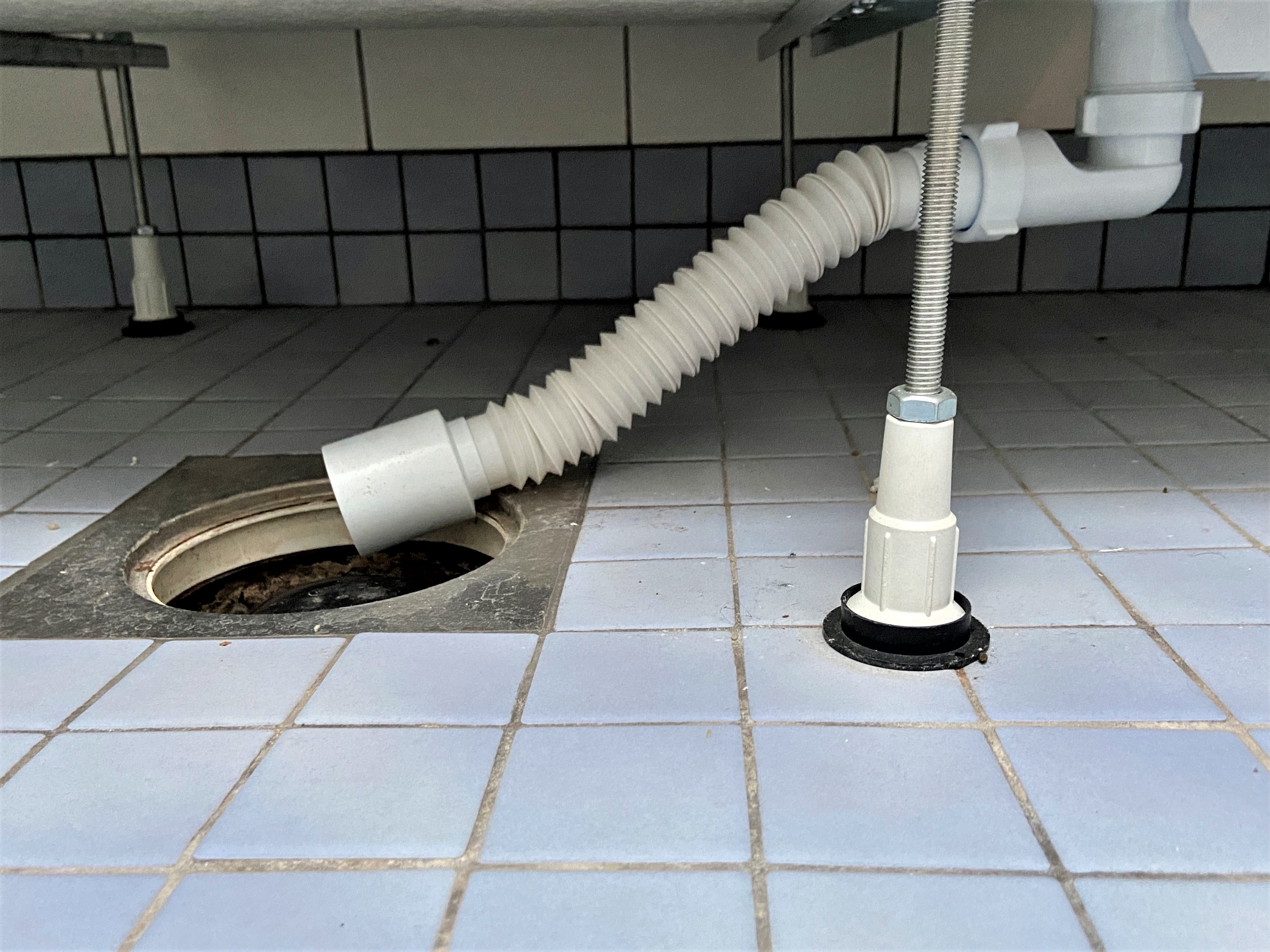

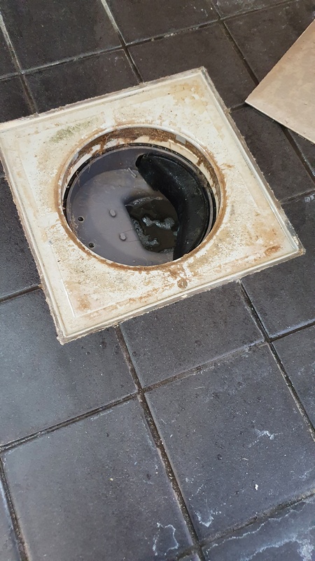

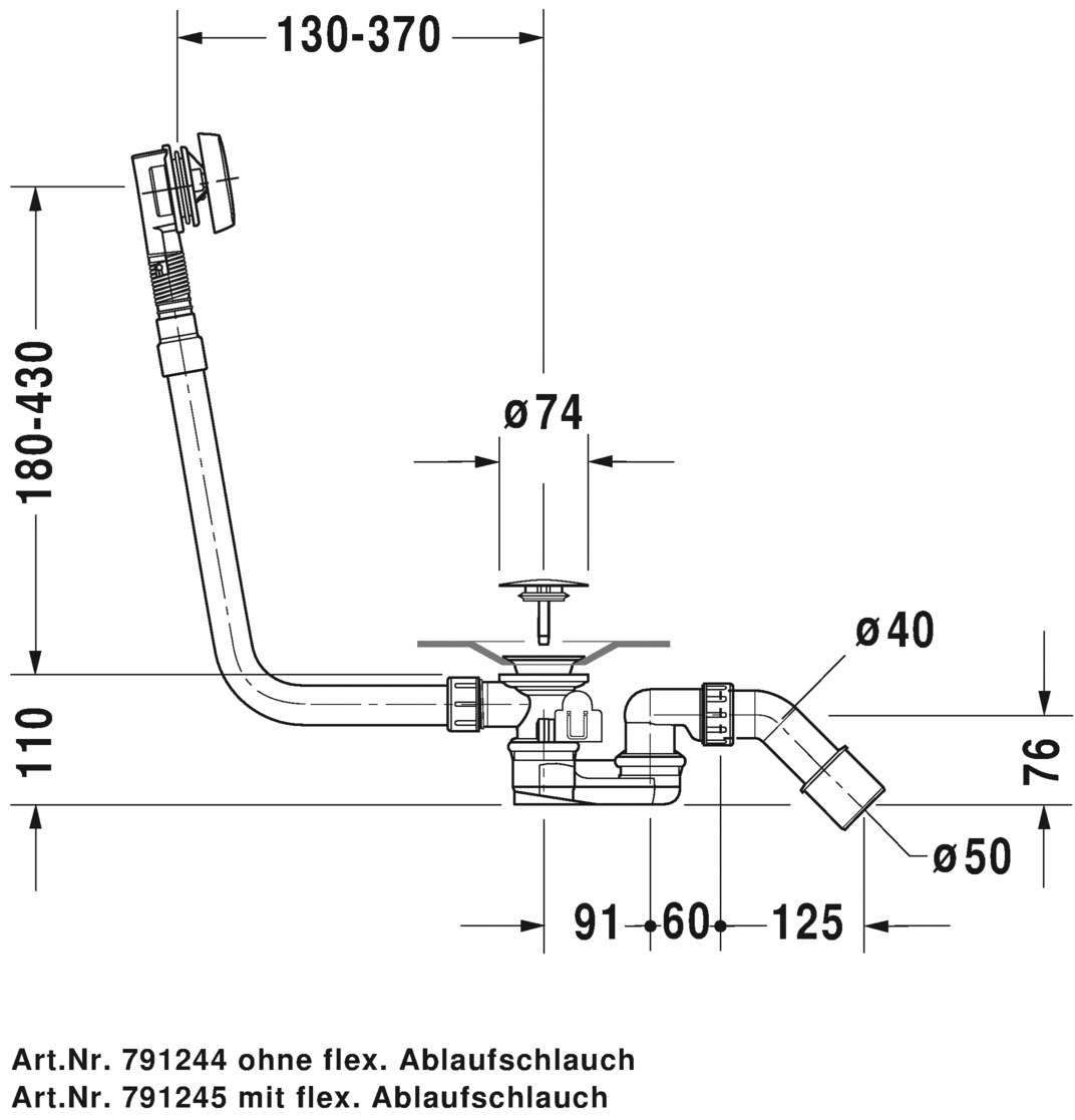

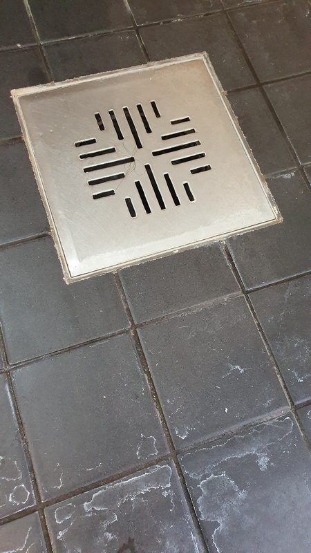

Kas ja kuidas saab lahendada olukorra, kus praeguse dušinurga peale/asemele on soov panna vann: dušinurga äravool on selline nagu kahel viimasel pildil manuses, ning vanni sifoon selline nagu esimesel pildil manuses. Sifooni väljalaske toru ja praeguse dušinurga äravoolu vahemaa on ca 25-30 cm. Kas oskate head lahendust soovitada?
Ilmselt päris nii toorelt seda lahendada ei saa, et panna sifooni äravoolu otsa tavaline painduv toru ning viia selle teine ots dušinurga äravoolu?

studiosus kirjutas: 09 Mär 2021, 21:31panna sifooni äravoolu otsa tavaline painduv toru ning viia selle teine ots dušinurga äravoolu
Miks mitte?

Jah, see oli samuti mu esimene mõte, kuid eks sestap küsingi, kas kusagil võib olla veel mingi varjatud konks, mille peale ei oska ise tullagi. Sellisel juhul, kas toru peaks olema ka hermeetiliselt sinna duši äravoolu pandud?

Mina jätsin vanni enda sifooni üldse ära ja võtsin trapi metallkaane ka ära.

Tänud! Kas taolist mure pole tekkinud, et suure veesurvega lendab vesi sealt üle trapi ääre? Ning puhastad siis juba otse trappi, saan aru?
Minu puhul mureks, et ma tahaks esipaneeli panna keraamiliste plaatidega, ehk siis heal meelel ei jätaks sinna ka mingit luuki. Kuigi jah, tulevikus võib see endale kätte maksta muidugi...

Mingit suuremat survet seal olla ei saa, kui vannist vabalt välja voolab. Ja kui lähebki vett trapi kõrvale põrandale ei juhtu midagi.
Kinni seda küll ehitada ei tasuks. Minul on vann seintest ka lahti, nii et duši vesi jookseb mööda seina samuti vanni tagant põrandale ja sealt trappi.
Ei ole mingit silikooniga mökerdamist ja kartust et see lahti tuleks või hallitama hakkaks, kõik kuivab ilusti ära ning puhastada on mugav.

Tänud, väga abiks! Kas oskab ehk keegi veel öelda, et kui tolle viidatud sifooni toru väljalaske osa on läbimõõt on 50mm, ning sinna peale peaks panema painduva toru/vooliku mis vee trappi viib, siis selle toru läbimõõt peaks olema 52mm, on nii? Kuid probleem selles, et ma ei suuda taolisi torusid kusagilt leida, mille läbimõõt oleks 52mm ja mille saaks sinna nagu nö sokina peale tõmmata... (nagu siin pildil postituse manuses)
