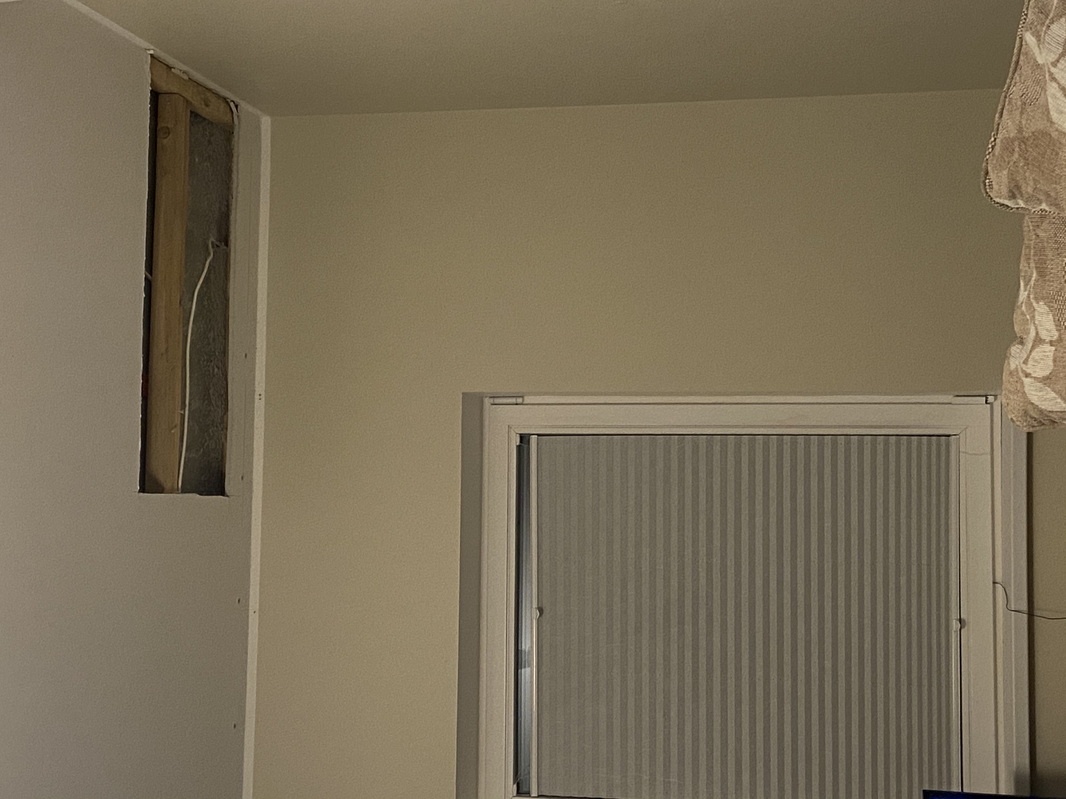

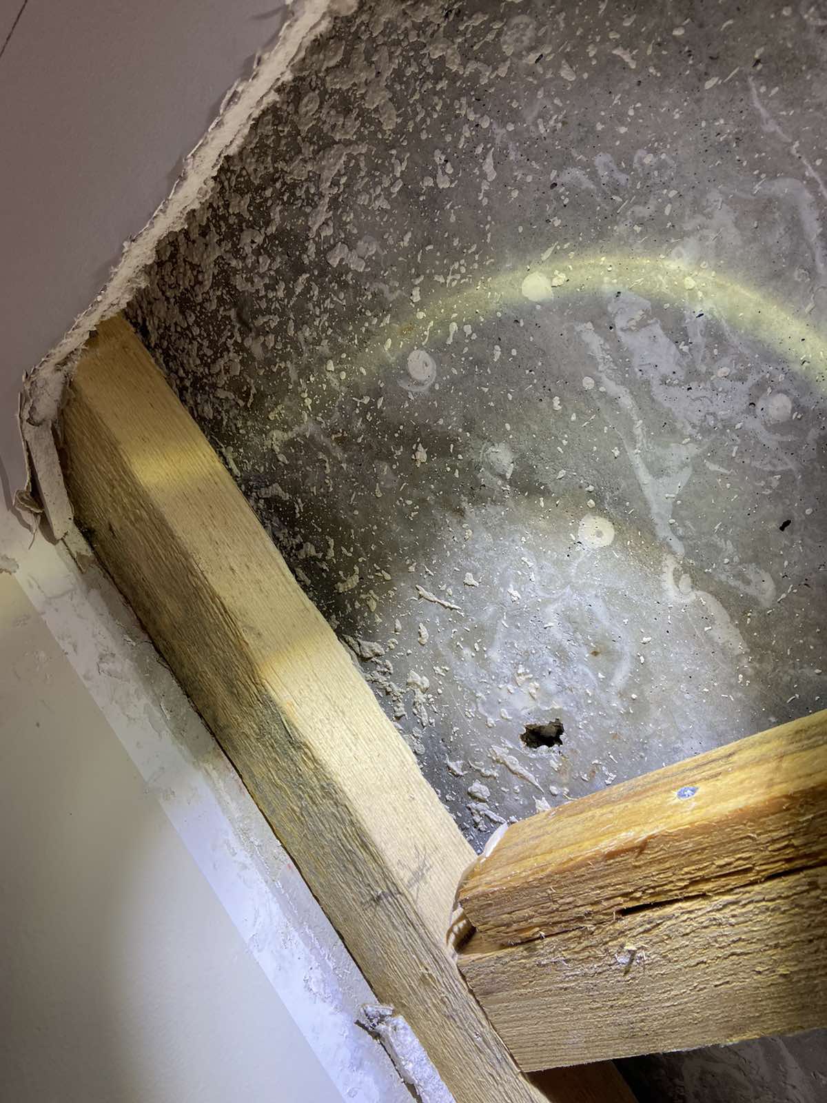

Re: Sbs katusel leke
Antud pildil lekkekoht 1-2 korruse vahelael. Samast august tuli jaanuaris ka.
Katusel tegime äravoolu ümbruse lahti, kust immitses seina ploki ja peno vahelt mööda otsa seina alla, sest sein sai veekahjustuse ja sealt oli vee jäljed näha. Majas üldine niiskustase suht madal, seal 35 peal umbes. Vannitas nt kips lael luugid, sealt üles vaadates katuslae betoon paneel kuiv. Samuti on kui vahelae betoon paneel, kuhu vaadata. Sellised augud või nende laadsed asjad on vahelao paneelil kokku 4, tilgub ühest. Kas vesi saab kuidagi sinna kanalisse, mis paneelil on või on hetkel see seal võimalik kondents, ei tea.

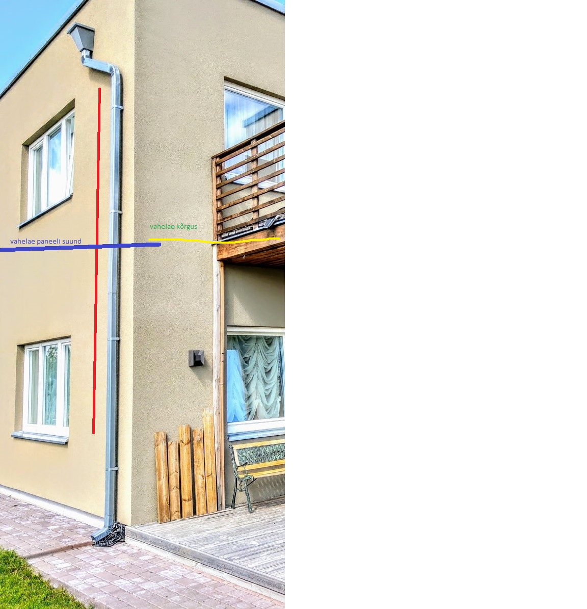

tegin mingi kiire pildi, kus punane on esialgne lekke osa ja suund. sinine on panelli suund vasakult paremale, kollane on vahelao kõrgus u väljast vaadatuna. suur leke oligi seal äravoolu algusest peno ja kivi vahele ja mööda seina alla. peale katusel tegemist sai äravool kõik lahti, oli aru saada, et see äravoolu algus katusel sbs vahelt läks sisse ja sealt mööda põlve seina. sai tehtud kuivaks ja 3x kiht peale suht laialt. väljast vihmavee kinnitused on silikooni ja tihendiga, ei kõigu. Üks mõte on veel rõdu serv, mis sellel kõrgusel natuse. et äkki kuidaski sealt krohv katki vms, aga niisama lihtsalt ei ole suutnud seal tuvastada midagi, kuidas tehtud see seal kõik samuti ei tea. alt vaadates paistab seal puidu ja seina vahel mingi isepaisuv tihend, ülevalt poolt on mingit alu liistu näha.
Sellised "läbi parapeti" äravoolud on tõenäolised lekke kohad
Teine selline koht on rõdu liide seinaga ja kuna räägid lekkest vahelaes siis ilmselt ongi vigane sõlm rõdu / sein

Samas, siit vàljast vaadatuna on paneeli vasakpoolses kanalis see tilkumine, mis pildil u keskel seina alguse ja rôdu vahemaalt. Et kui rôduosas peaks error olema, siis miks see seina toas vee kahjustusega pole?
Väljas / sees lekkekoht ei pea olema "kohakuti"
Kõige tõenäolisem on siiski leke seina / rõdu liiteskohast
Kas juhul, kui leke sisse tuleb rôdu poolelt, sealsest ühendusest jne, ei peaks ka sees pool mul sama sein kahjustatud olema? Aga sellel pole hàda midagi.
Ei pea
Vabalt võib olla, et sisse läheb ühest kohast (väljas) ja välja tuleb teisest kohast (sees)
Lihtsalt kuna leke on vahelae tasapinnas (ja oletame, et ülalt said korda) siis kõige tõenäolisem on leke rõdu põranda ja seina liitest
Loomulikult ei saa ma selles kindel olla kuid see tundub kõige tõenäolisem

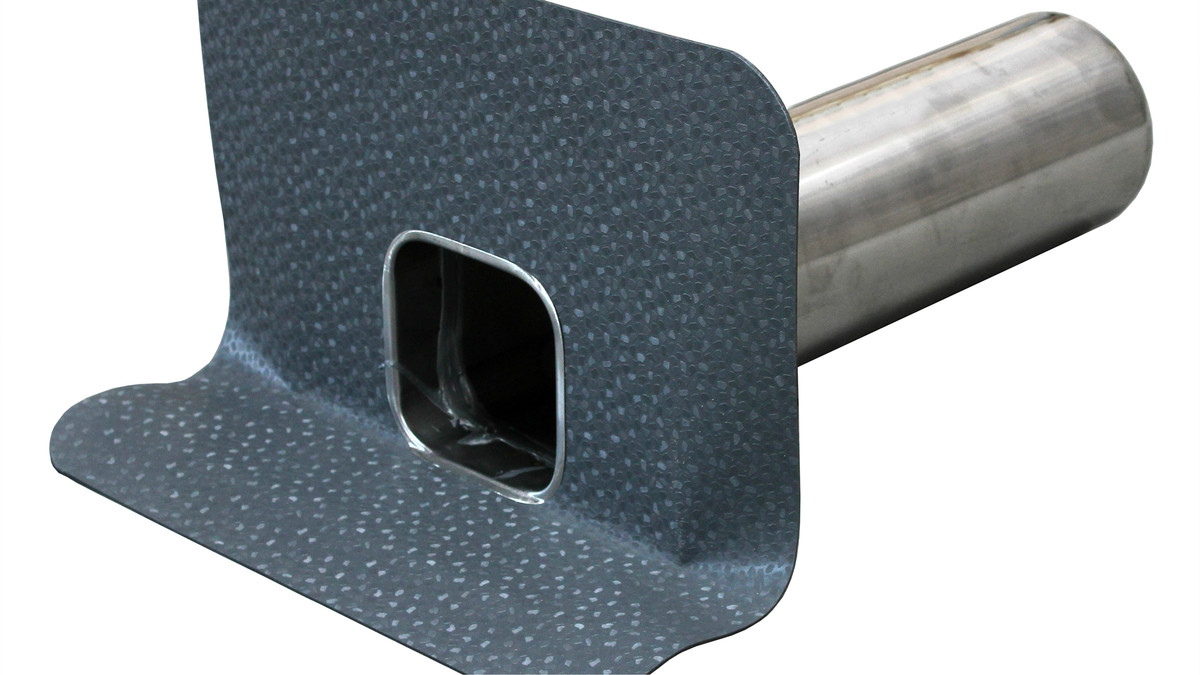

pancho villa
Postitusi: 1092
Liitunud: 10 Jaan 2012, 22:11
On tänanud: 31 korda
On tänatud: 30 korda
xxx111 kirjutas: 15 Mär 2021, 17:48 "Läbi parapeti" sõlmel ei ole head lahendust - on halbadest paremad
On ikka hea lahendus olemas, see siin manuses nimelt, saadaval ka SBSina. Aga selle asemel isetegevust harrastades võib kähku rappa minna.
Sees ja väljas klappivatest lekkekohtadest rääkides on minu viimase aasta keeruliseima lekke teekond maja sees olnud neli meetrit välisseinast, poolteist meetrit nihkes.
