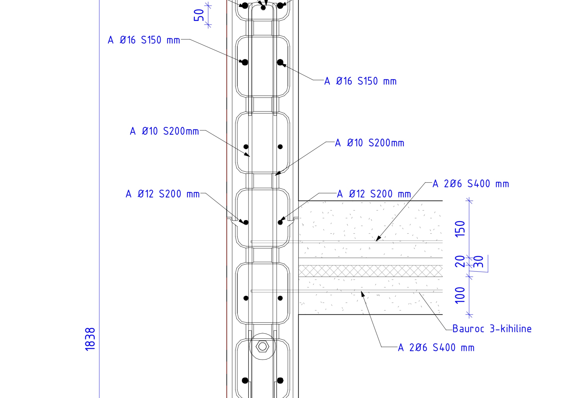

Korteris kasutatud korteritevahel 3 kihilist Bauroc ACOUSTIC plokkidest seina. Bauroci kodulehel peaks sellise seina heliisolatsioon olema 55db. Naaberkorterist aga kuulda normaalsel häälel rääkimine(tugev kumin, vahest harva saab sõnadest aru), naermine, kõndimine, kõik koputused, kappide sulgemised, pistikupesasse midagi pistmine.. Kas 55db heliisolatsioon ongi nii niru või on tegu ehituspraagiga?
Lisan ka seina joonised üks siis Bauroci kodulehelt ja teine kuidas tegelikult ehitatud.

thecreator01 kirjutas: 24 Apr 2021, 20:29 Korteris kasutatud korteritevahel 3 kihilist Bauroc ACOUSTIC plokkidest seina. Bauroci kodulehel peaks sellise seina heliisolatsioon olema 55db. Naaberkorterist aga kuulda normaalsel häälel rääkimine(tugev kumin, vahest harva saab sõnadest aru), naermine, kõndimine, kõik koputused, kappide sulgemised, pistikupesasse midagi pistmine.. Kas 55db heliisolatsioon ongi nii niru või on tegu ehituspraagiga?
https://bauroc.ee/uploads/sites/2/2020/ ... PL-EST.pdf
Kui see sein peab olema ehitatud 55db helitugevuse summutuse võimega ja sellest kostab tavaline inimese kõne läbi, siis see sein pole ehitatud vastavalt ettenähtud nõutele ning korteriostja on pettasaanud.
Suure tõenäosusega pole tegu kahekihilise seinaga, vaid ühekihilise seinaga, sest ühekihilisest 150mm Bauroc seinast kostab kõnekõmin ja raadiohääl häirivalt läbi.

Tere! Joonisel näidatud seinakonstruktsioon on meil akustikalaboris korralikult üle mõõdetud ja labori ideaaltingimustes saime tulemuseks 60dB. Reaalselt ehitatavates majades on paratamatult täiendavad siirdehelid läbi piirnevate ehituskonstruktsioonide ja ka läbi ventilatsiooisüsteemide ning korraliku ehituskvaliteedi korral on oodatav tulemus vähemalt 55dB. See on ka ehitusnorm ja on hea näitaja.
Juhul kui tõesti jutukõmin läb tuleb, siis viitab see tihendamata kohtadele (näiteks liitumine laega) või siis seina läbivatele aukudele (kas seinas on äkki elektrikaablid paigaldatud kahe seinakihi vahele ja pistikupesade juures on puuritud augud seintesse?). See, kui lülitiklõpsud läbi kostavad, viitab ühekihilisele seinale, mitte kahekihilisele.

Aga vot seepärast peaks reklaamitud helipidavuse juures olema ka vastavad sõlmed ja nõuded
Liitumine põrandaga / laega, külgnemised teiste seintega / nõuded kuidas ja mil viisil teha läbiviike
Mitte kedagi ei huvita laboritingimustes saadud tulemused...

Korteromanikule on soovitus tellida heliisolatsiooni mõõtmine. Selle teenuse osutajad oskavad ka hinnata heli läbituleku põhjuseid ja anda parandussoovitusi konkreetsel objektil.
