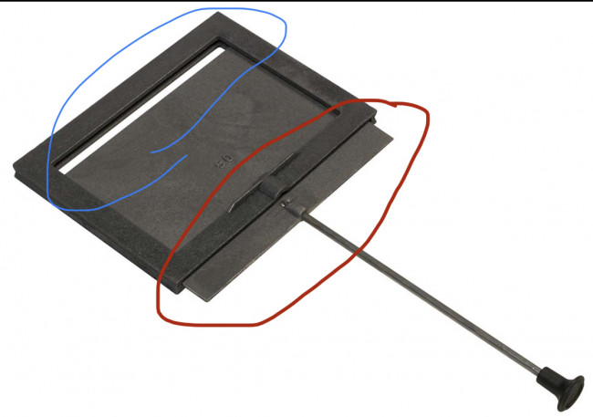

Sundväljatõmbega ventilatsioonisüsteemiga majas on kasutusel soojamüüriga pliit kahe siibriga ning kolmas on Fibo korstna ühenduslõõri paigaldatud. Pliiti kasutatakse pigem harva. Liugsiibritega pliidil ja korstnajalal on pidevaks probleemiks raami ja siibrikeele vahelt sisse immitsev tahmalõhn koos tahmaosakestega.
Siibriteks SVT toodang, ehk kõige tavalisemad lehed, kuhu keermesühendusega on varras keeratud. Lehe ja raami vahel on mõni mm ruumi.
Mida teha, et probleemist lahti saada?

Neile, kes veel pole aru saanud: jutt käib kütteseadme välispinnal asuvast pilust (märgitud punasega), mitte sinisega märgitud kohast lõõri sees.

Ka sinisega märgitud koht on oluline. Sealt pilust tuleb ju ka välisõhk läbi ja tõmmatakse läbi pliita pilude tuppa. Teoreetiliselt võib ju rääkida hermeetilisest pliitast, aga päriselus seda pole.

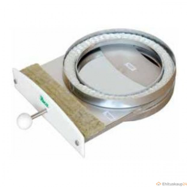

Siibri teema on tagajärg. Põhjusest rääkides - äkki peaksid mehhaanilise sissepuhke tekitama, kerge ülerõhk ei laseks siibri vahelt midagi tuppa. Mul on 2 mootoriga vent, sisse ja välja. Tahmalõhna pole. Schiedeli siibrid, sarnased viimase fotoga.
