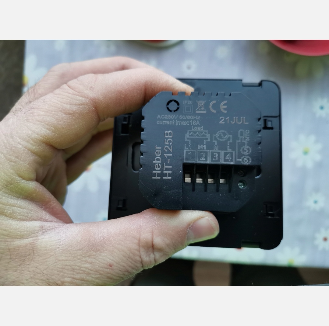

sokolaad
Postitusi: 290
Liitunud: 07 Jaan 2018, 11:55
Re: Põrandakütte ühendamine
kas sellele peaks maanduse ka kuidagi ühendama(vasakpoolsel ei olnud) või see aind mingile taimerile seal ja sensoril vist vahet ei ole mispidi juhtmed saavad? :roll:
https://www.upload.ee/image/14753420/termos1.jpg
või punktiiriga on mingi neutraal vms ja kas see oleks siis valge või must?
sokolaad kirjutas: 17 Dets 2022, 10:22kas sellele peaks maanduse ka kuidagi ühendama(vasakpoolsel ei olnud) või see aind mingile taimerile seal
Kui seadmele on ette nähtud maandus, siis see tuleks ka ühendada. Tõenäoliselt on see klemm seadme metallkorpuse või -raamiga ühendatud ja maandus kaitseb sind isolatsioonirikke korral puutepinge eest.
sokolaad kirjutas: 17 Dets 2022, 10:22...ja sensoril vist vahet ei ole mispidi juhtmed saavad?
Takistusliku sensori korral ei ole vahet, mispidi anduri juhtmed ühendada.
sokolaad kirjutas: 17 Dets 2022, 10:22või punktiiriga on mingi neutraal vms ja kas see oleks siis valge või must?
Punktiiriga ei ole mingit neutraali. Kaks kõige parempoolsemat klemmi, mille juures on termotakisti tähistus ("sensor") ja tingmärk (diagonaalse kriipsuga ristkülik), on ette nähtud termoanduri ühendamiseks ja sinna mingit "neutraali" ei käi.

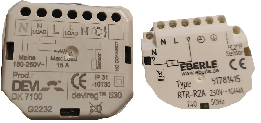

sokolaad
Postitusi: 290
misjaoks üks juhe siis punktiiriga on märgitud ja kuna eelmise termosega ei koolenud keegi ära, siis järelikult peab uuega kohe sussid püsti viskama? :banghead:
a see väline taimer on siis mingi suvaline elektrooniline on/off taimer din rööpa peal ja kas on mingi sarnane skeem siis?

sokolaad kirjutas: 18 Dets 2022, 00:25 misjaoks üks juhe siis punktiiriga on märgitud
Kui Sa oleksid oma eelmises kirjas viidatud manuali mõttega läbi lugenud (või oleksid lasknud selle mõnel keeleoskajal endale ära tõlkida), siis oleksid sealt teada saanud seda, et antud termostaat mõõdab ruumi temperatuuri sisemise integreeritud sensoriga ja väline sensor ei ole ilmtingimata kohustuslik. Seetõttu on see punktiiriga tähistatud.
sokolaad kirjutas: 18 Dets 2022, 00:25ja kuna eelmise termosega ei koolenud keegi ära, siis järelikult peab uuega kohe sussid püsti viskama? :banghead:
Tõenäoliselt paigaldas eelmise termostaadi kas asjatundja või siis võhikul lihtsalt joppas.
See, et üks kord läks punase tule alt kinnisilmi üle ristmiku jooksmine õnneks, ei tähenda, et see iga kord õnnestub.
Ma ei kiusa sind niisama. Termostaadi juhendis on öeldud, et ka sensori juhtmetes jookseb 230V võrgupinge ja Sinu jutust jääb mulje, et Sa ei ole elektriasjades just kõige kindlamalt kodus. Kas Sa ikka oled kindel, et tahad elektriga huupi katsetada võõraste inimeste internetis antud nõu järgi?
sokolaad kirjutas: 18 Dets 2022, 00:25a see väline taimer on siis mingi suvaline elektrooniline on/off taimer din rööpa peal ja kas on mingi sarnane skeem siis?
https://www.manua.ls/eberle/rtr-r2a/manual?p=2
aind et j2 hüppajat sellel versioonil vist pole seal taga
Jah, see väline taimer on siis mingi suvaline on/off, mis võib olla elektrooniline või ka mehaaniline, istuda din rööpa peal või kahepoolse teibiga trepi all ja skeem on sarnane sellega, mida sa postitasid, ainult et j2 jumperit ei paista. Võib-olla on see kusagil kaane all peidus.

deviregil on ju täpselt sama pinge jaoks isegi eraldi välk sinna joonistatud ja ebe skeemi peal ongi see punktiirjoon neutraali sarviku küljes?
