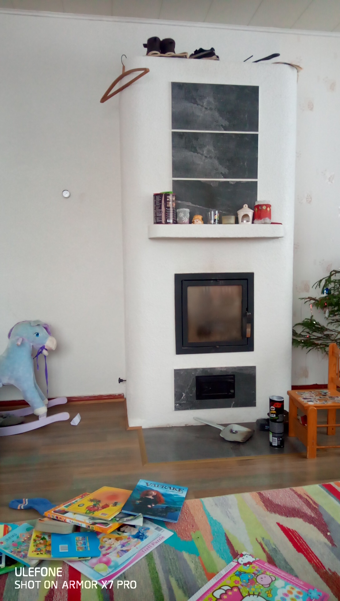

tellisahi pottsepa tehtud,90x100 umbes,küljelt laskuvad lõõrid 12cm laiad ja ahju külje sügavused

ühekivikorsten-14x27,kolde laius 39cm,sügavus ukse raamini 71cm,eelmiste kahe ahjuga pole jama olnud,uuetüübi ahi, klaasuks annab palju sooja välja,katuse alune külm,ligi 2m, peaks kivivilla ümber keerama vist,panin natuke suurema resti ka koldesse,ei mõiganud midagi

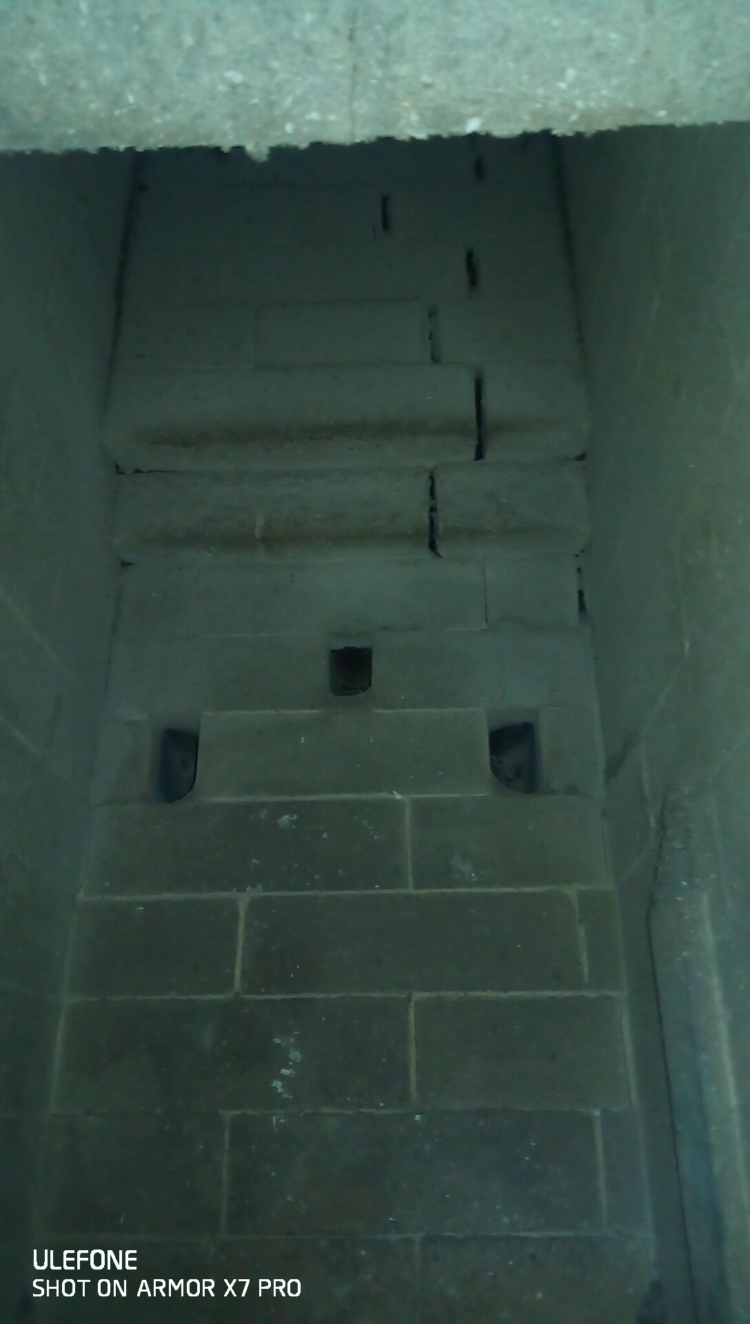

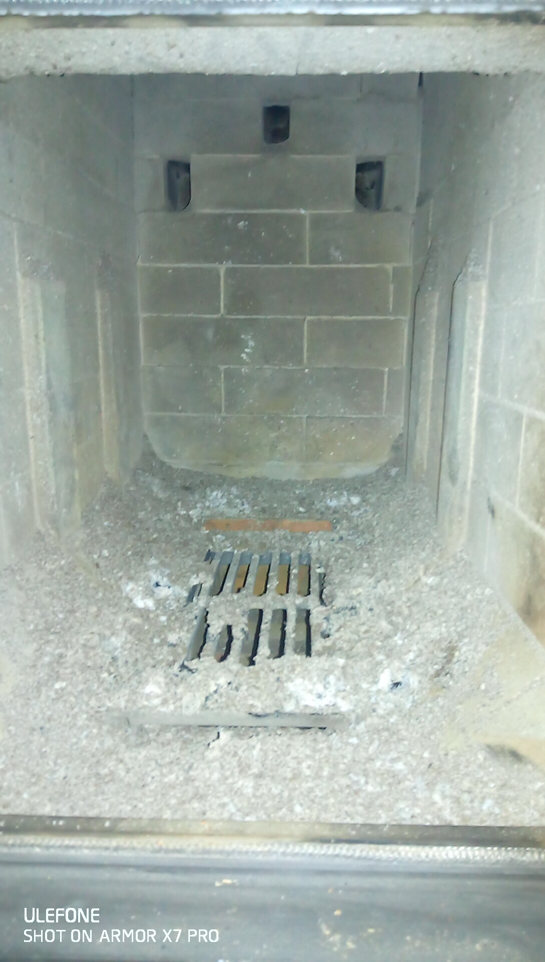

proovin pilte sisestada

peale esimest aastat,praod koldes

Kes ütleb miks on kivid liikunud. Või on vuuk suur ja segu ära kukkunud. Servikivi koldes.?

Lapiti kivi,aga miks just ühelt küljelt...
Re: Kaminahju suitsugaasid
Seotis nati väike, sellest praost aga hullu pole. Vuukida pole mõtet.

misvärkon kirjutas: 03 Jaan 2022, 12:09 ...panin natuke suurema resti ka koldesse,ei mõiganud midagi
Ma paneks just väiksema. Alumine rest annab hapnikku puudele ja tekitab rohkem puugaasi. Gaas põleb üleval pool selle hapnikuga, mis antakse aukude kaudu ja mis pääseb alumisest restis tulles puudest mööda. Kui nüüd saab selle põlemisprotsessi selgeks, siis saab puude ahju panemisega tuld reguleerida. Kui panna lappi puudega resti avad rohkem kinni, siis imetakse rohkem õhku ülemiste avade kaudu järelpõlemiseks (kui avad saavad õhu tuharuumist). Saab ka nii sättida halud, et resti õhk saab halgude ja seina vahelt (selleks ka see väljaulatuv kivi koldeseinas) ülespoole.

ahjul on pilud,mis on puudest kõrgemal,alt tuharuumist annan ju õhku nii alla kui peale,panin just väiksema resti tagasi,läheb kauem aega korstnas soojaga,klaasuks tuleb lahti hoida umbes cm,siis läheb temp.rutem ülesse,põleb sellise vuhinaga,et 3m kaugusele kuulda,temp, slepest 1,4m kõrgusel 120kraadi,tuharuumi ust koomale pannes hakkab temp. kohe kukkuma
