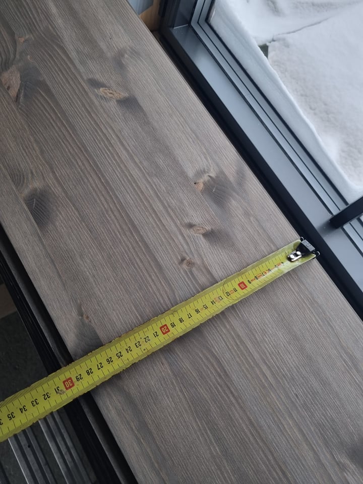

Lihtsalt uudishimust, kas see nii lai laud on ikka täispuidust ja ei olegi vineeralusele kleebitud kõmmeldumise vältimiseks? Kui paks? Kui on täispuidust, siis müügimehed on ikka väga head tööd teinud. ;) Tean, et Eestis valmistatakse väga omapärast laudparketti, mille laiem koht võib olla on umbes sama ja mis jälgib mõningate mööndustega tüve naturaalset kontuuri. Kui mälu ei peta, siis see omapärane parkett oli kleebitud vist vineeri peale. Alusvineeri paksust ei mäleta.

Ma tahaks kohe päris pilti näha nendest 300 mm laiustest laudadest. Ise kindlasti ei riskiks neid ainult punnist kinnitada - kui jutt käib ikka lauast selle sõna otseses mõttes.

Päris üks tükk ei ole jah, kilakatest kokku liimitud, ilma vineer vms põhjata. Sein 300, lagi 215. Välja näeb küll kuradi ilus. Liist ainult põrandal ja uste ümber. Eks neid kuivamis prigusi-pragusi ole palju seal varsti...
Täpselt ei tea mis kliendi peas toimub, ilmselt hea müügitöö jah.

rundll kirjutas: 09 Veebr 2022, 07:14 Päris üks tükk ei ole jah, kilakatest kokku liimitud, ilma vineer vms põhjata.
Nohjah. On saadud vahetevahel kasutada 18x300mm liimpuitkilpi(aknalauaks või riiuliks) ja isegi lamellidest kokku liimitud kilpi otsast vaadates on näha, et veidi kõmmeldunud ehk kerges vibus. Seda nii kuusest kui ka tammest kilpide puhul.
Huvi pärast käisin keldris, kiikasin ühte järgi jäänud 20x300mm laiust tammekilpi, panin sirge serva peale ja mingi 1-1,5mm oli vibus. See on tamm(tihe puit), kuid igatsugu kuused-männid vist mängivad rohkem.
Seda kõmmeldumise jama tean sellepärast, et ühel objektil sai 20x300x500mm tammekilp liimitud täisalusega ja ikka tõmbas vibusse ning altpoolt akrüüli sisse prao.

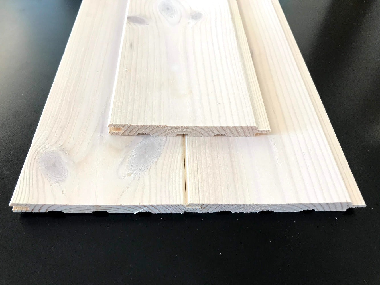

Kütteta ruumi õhuke laud eriti ei sobigi, niiskus teeb oma töö. Naelavaba kinnituse saamiseks kasutage klambreid ja mida õhem laud seda tihedam roovitus. Liimida ei ole vaja, kui laud ei saa punnis liikuda tõmbab lõhed sisse mujale.
Pildil toodud laud on loodud surema, sest punnis ei ole paisuvaru. Suvilas ideaali otsida on raske, kui kütet ja venti talvel ei ole. Seal paigalda ära ja viimistle alles aasta või paari pärast teist korda üle.
