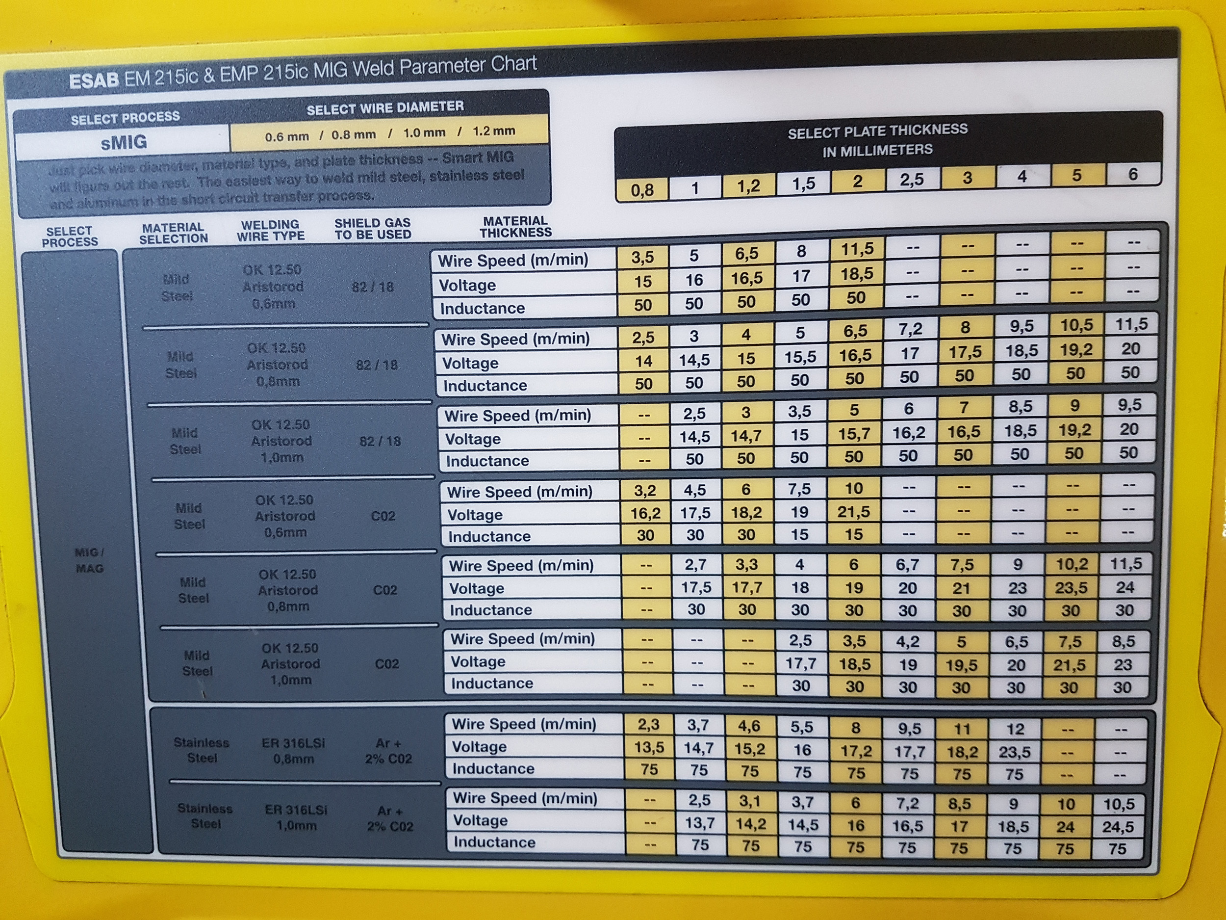

Täna oli töökotta asja ja õnneks oli ka meeles tabelist pilti teha, vb on kasu.

Eks katsetan tabeli järgi. Avastasin, et minu isendil viskab tabloole traadi kiiruse numbrite keeramisel ka lühendi "SYN". Ju see vist sünkroniseerib traadi kiirust vastavalt pingele. :scratch: Vajutasin veidi erinevaid nuppe ja avastasin, et üks asend(SP) lubab eraldi seadistada nii pinget kui ka traadi kiirust, nii, et sellega on vist korras.
