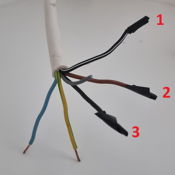

* (1) + (2) ühendan induktsioonpliidi (4 keeduala) musta ja pruuni komboga;
* (3) jääb isoleerituks ja ühendamata;
* Kilbist neutraal pliidiplaadi neutraali komboga;
* Maandus maandusega.
Ahi on eraldi kaitse taga, kuna pistikuga.

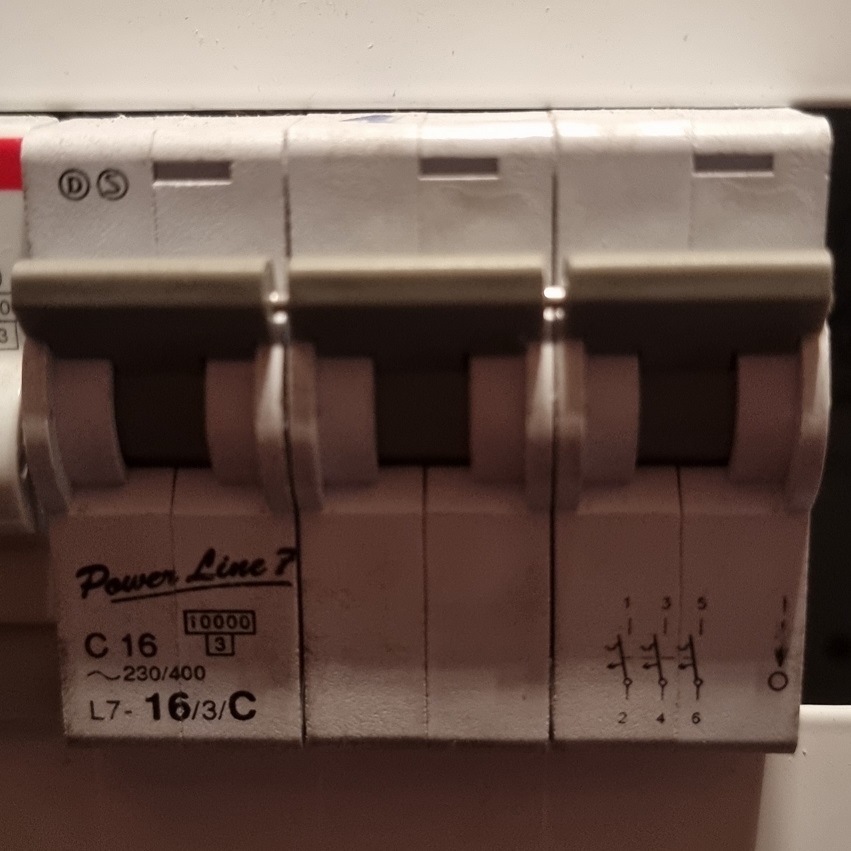

Kaabel kilbist:

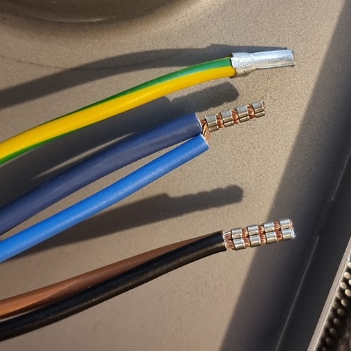

Induktsioonplaadist:

See pruuni/musta kombo teeb sul kilbis paugu. Vaheta kaitse näiteks C201P kaitsme vastu ja ühenda pruun ja must sinna.

ping kirjutas: 01 Sept 2022, 14:47Ja kui kohe pauku ei käi
Käib ikka kohe ja päris kõva pauk. Sa korraldad ju faasisevahelise lühise.

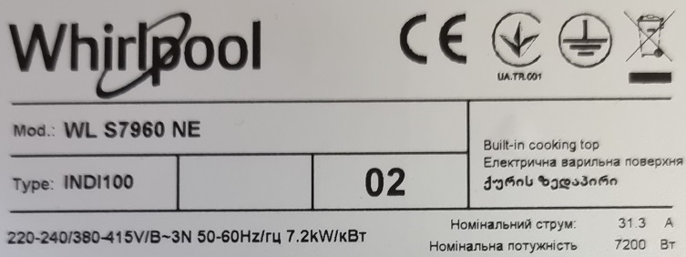

Lisa mõni asjalik pilt kah. Näiteks pliidil olev infokleepekas.

dumbuser kirjutas: 02 Sept 2022, 01:28 Lisa mõni asjalik pilt kah. Näiteks pliidil olev infokleepekas.
Pliidilt:
Manuaalist:

jonno kirjutas: 02 Sept 2022, 13:03 ... Paugutada tõesti ei soovi. Kas sellisel juhul jääb ka võimsust selle võrra nüüd vähemaks ja näiteks korraga mitut plaati kasutada ei saa? Ehk siis kui tahta plaadi kõiki omadusi kasutada, siis ainuke variant on kaitse välja vahetada nagu systemre mainis?
Kaitset, ilma kaablit vahetamata, suurema vastu ei või.

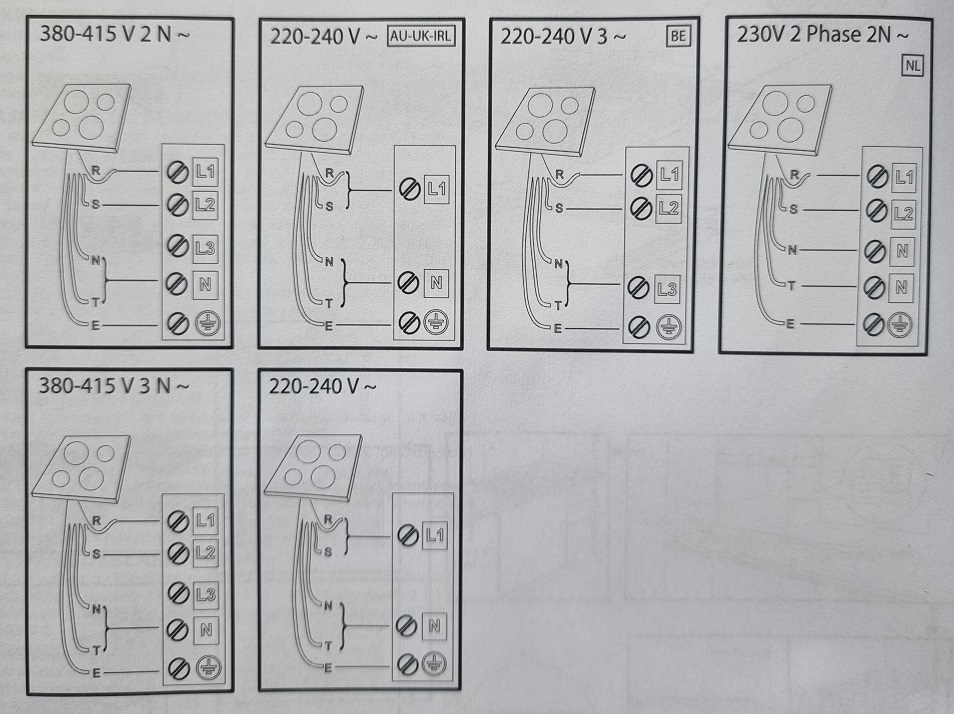

Siit saab allalaadida Eestikeelse kasutusjuhendi, kus on kirjas, et kuidas võimsust vajadusel piiratakse:
https://www.whirlpool.ee/r/tooted/pliid ... 9991572140
Meie oludes ühendatakse pliit tavaliselt vasaku pildi (380-415V 2N) järgi ja ahi ühendatakse kolmandale faasile.

Pildi põhjal on see võimsus kokku 7200 vatti ja see teeb 230 voldi puhul 31 amprit. Nii on ka seal kleepekal. See kõige esimene pilt (mis sa siia saatsid) kus on omavahel koos must ja pruun sisaldavadki seda lahendust. Aga. Need must ja pruun tulevad pliidist. Kui sa nüüd kapist tulevad musta ja pruuni ka kokku paned siis käib "grand pauk" ja väga hea kui asi sellega piirdub. Üldiselt kõige esimese pildi järgi (see mis on pliidi küljes oleval kleepekal) ühendades võiks nagu hea olla. Iseasi muidugi kas sul niipalju võimsust kasutada on. Aga võta parem mõni pädevam tegelane sinna kohapeale. 30 ampri puhul peab alustama üleüldse sellest kui jäme ja milline see kaabel on mis kapist pliidini astub. Mingite suvaliste asjadega nikerdades läheb (pigem) varem või hiljem lihtsalt põlema.

Teemaalgataja postitas ülalpool ju pliidil oleva tootesildi, kus on selge sõnaga öeldud:
220-240/380-415V 3N
Ehk tegu on 3F (õigemini 2F) toitevõimelise pliidiga.
Seega kui akf jonnol juba ammu pliit paigas ei ole, siis tuleb toimida järgmiselt:
* pliidilt tulev pruun ja must tuleb omavahel lahti võtta ja ühendada kumbki soon eraldi - üks toitekaabli mustaga ja teine toitekaabli pruuniga. Toitekaablis midagi kokku ei ühenda! Kilbis kaitsmeid suuremaks ei vaheta!
* pliidilt tulevad neutraalid (sinised) tuleb kokku jätta ja ühendada mõlemad toitekaabli sinisega.
* pliidilt tulev kollaroheline (kaitsemaandus) tuleb ühendada toitekaabli kollarohelisega.
Selle juhise toimimise eeldus on see, et toitekaabli värvid on õigesti ühendatud ning kaabel ja kaitse on õigesti dimensioneeritud. Allakirjutanu ei võta endale mitte mingisugust vastutust selle eest, kui midagi valesti läheb. Kõige lollikindlam on kutsuda ühendamiseks kohale pädev elektrik.

Kui tootja oleks juhtmed eraldi jätnud, siis oleks arvata erinevaid võimalusi aga kuna tehases on juhtmed kokku ühendatud, siis saab arvata, et on 1F seade.
Kindlat pole veel miskit.
Ja samal sildil on kirjas nominaalne vool 31,3A.
Kuidas seda mõistad?
Viimati muutis ping, 02 Sept 2022, 23:03, muudetud 2 korda kokku.

ping kirjutas: 02 Sept 2022, 22:45 220-240/380-415V 3N
Mina mõistan seda nii, et kui seadme sildil on kirjas 230/400V ja antud mudeli juhendis on ühe variandina toodud ühendusskeem 2F võrku, siis EI ole tegu ainult ühefaasilise seadmega, olenemata, kuidas juhtmed hülsi alla pressitud olid.
32 (31.3)A vool on summaarne vool kahe faasi peale kokku, nii lihtne see ongi.
Aga ma olen väsinud vaidlemisest, kedagi ümber niikuinii ei veena.

vtl kirjutas: 03 Sept 2022, 00:01 Mina mõistan seda nii, et kui seadme sildil on kirjas 230/400V ja antud mudeli juhendis on ühe variandina toodud ühendusskeem 2F võrku, siis EI ole tegu ainult ühefaasilise seadmega, olenemata, kuidas juhtmed hülsi alla pressitud olid.
Ega polegi midagi ümber veenda. Nii ongi. Päris paljudel tootjatel on need asjad moodulitest "eraldi pliit" ja "eraldi ahi" kokku laotud. Praegu aga arvati, et need kaks vidinat saab ühe faasi pealt käima ajada. Kuskil poes või kohvikus vast ei küsiks keegi midagi. Seal suure tõenäosusega on olemas 40 amprit faasi kohta. Ja kui see valmis pliit oleks juba sünnist saati kõik ühe faasi otsas siis ei oleks seda hülsiteemat üleüldse olemaski. Aga kuna see hülsiteema on olemas siis ta on tehtud erinevatest ühefaasilistest vidinatest. Tootjal on sedasi palju lihtsam, kuna nendest moodulitest valmis lahendusi kokku ehitada on odavam kui igale juhtumile omaette trükiplaat koos juhtimisega valmis nikerdada. 10+ aastat tagasi sattus mulle lappida üks boiler kus polnud nulljuhet mitte kuskile ühendada. Lappimisel selgus, et juhtelektroonika jaoks oli toitetrafo mille primaarmähis oligi 400V, ilma igasugu väljavõtete ja muude asjadeta. Kuna seda trafot väga kiirelt leida ei õnnestunud siis läks asemele 230V isend ja siis tekkis ka koht kuhu nulljuhe ühendada. Ehk siis valmis asja puhul hoiti isegi nulljuhtme ühendamise klemmi pealt kokku.
