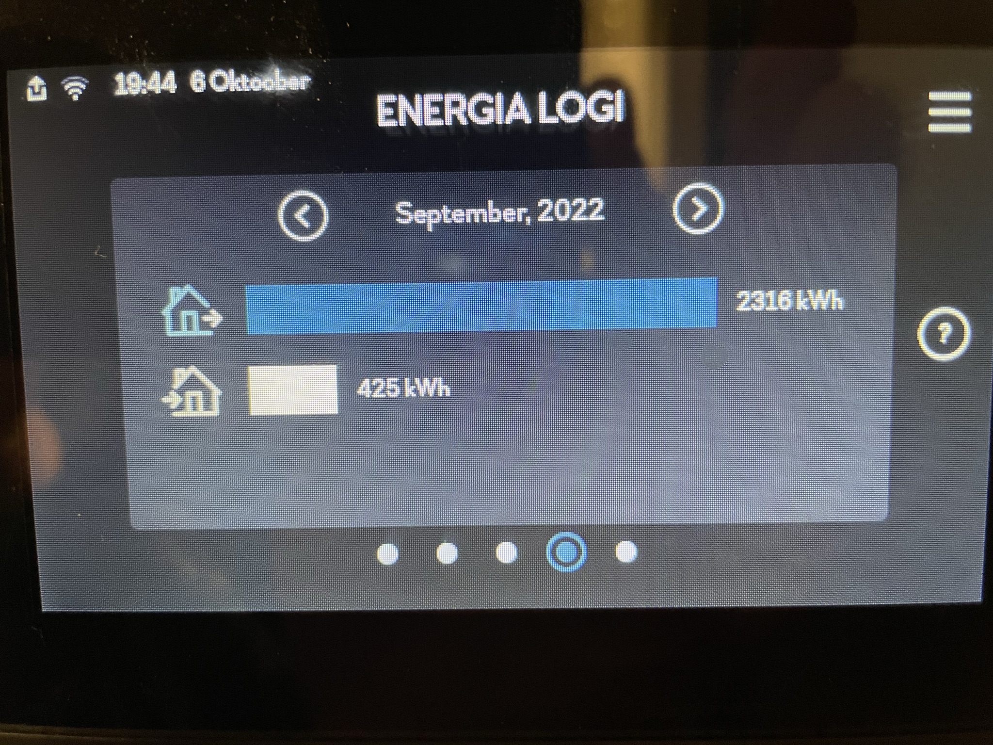

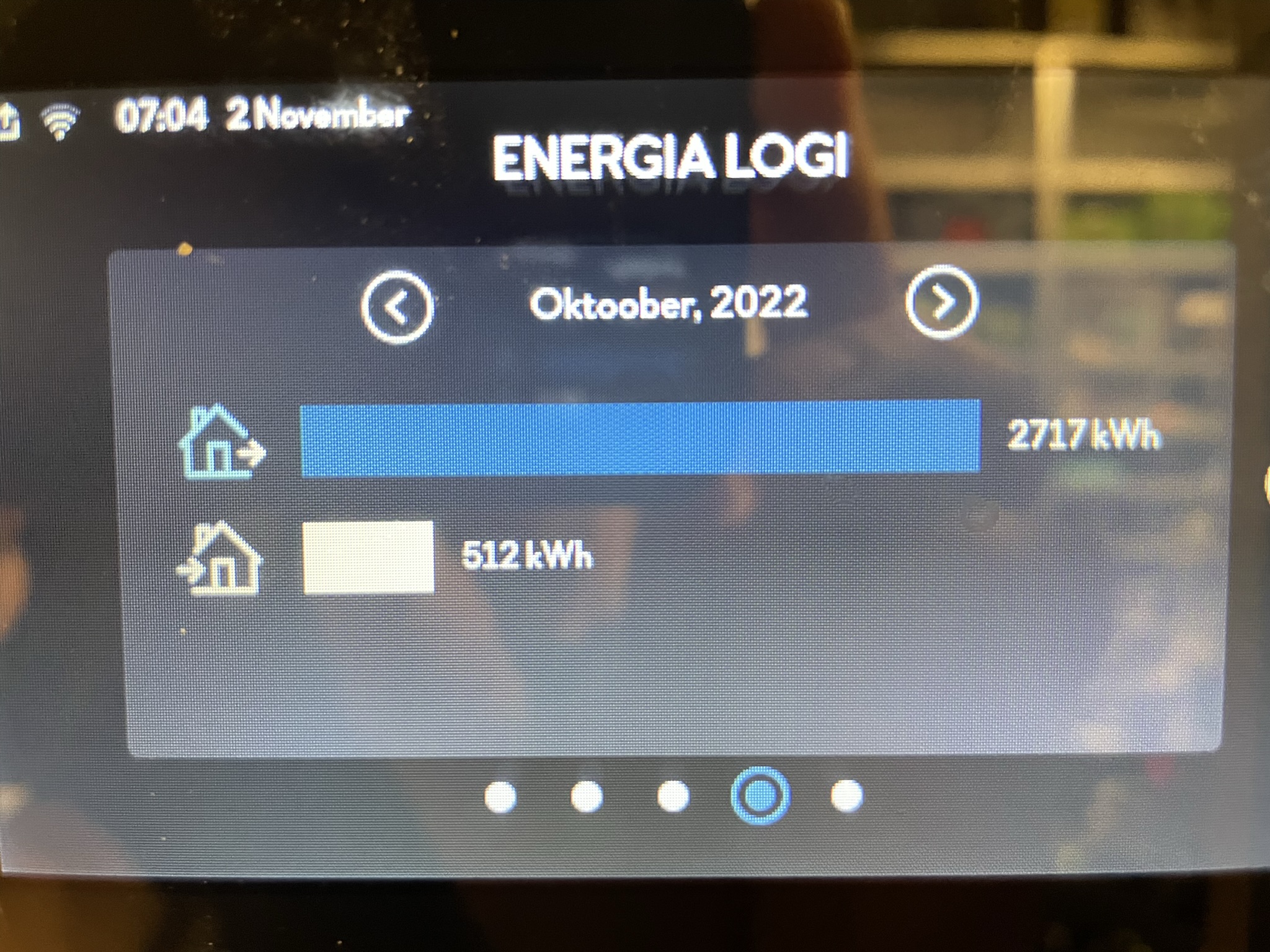

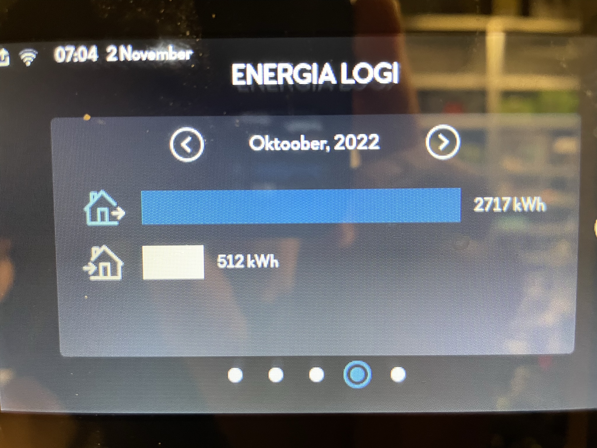

Pilt Endal ka MSP, november liigub hetkel COP 5,2 joonel

RainT kirjutas: 28 Nov 2022, 12:38november liigub hetkel COP 5,2 joonel
Nagu siin juba on küsitud, milliste andmete põhjal see COP arvutatakse?

Küülaline kirjutas: 28 Nov 2022, 13:17
Vt. eelnevalt lisatud pilte, novembri COP 5,2 oli eilse seisuga, sama energialogi andmete alusel.
See siis küte ja sooja vee tootmine koos (sooja veega toimetavad igapäevaselt 4 täiskasvanut).

Re: Maasoojuspumba COP oktoober/november
Mõte oli vist selles, et soojuspumba tootja võib olla programmerinud sinna ükskõik milliseid kenasid numbreid näitama. Reaalse COP-i ja toodetud soojusenergia usutavate andmete jaoks on vaja natuke spetsiifilisemaid seadmeid kui enamasti soojuspumpadele sisse ehitatud on.

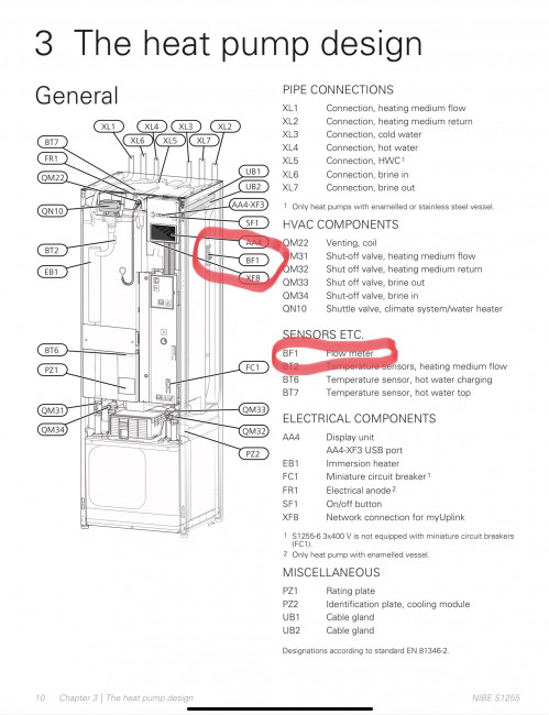

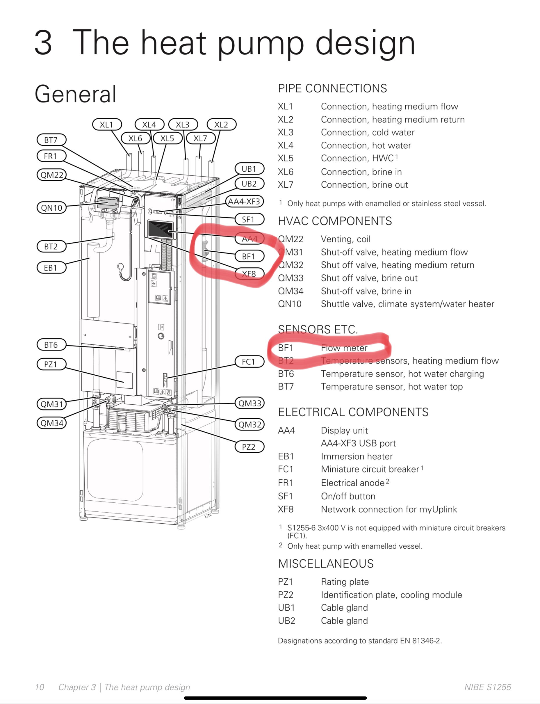

On integreeritud?

Ac457765 kirjutas: 28 Nov 2022, 16:07 Mõte oli vist selles, et soojuspumba tootja võib olla programmerinud sinna ükskõik milliseid kenasid numbreid näitama. Reaalse COP-i ja toodetud soojusenergia usutavate andmete jaoks on vaja natuke spetsiifilisemaid seadmeid kui enamasti soojuspumpadele sisse ehitatud on.

kunn24 kirjutas: 28 Nov 2022, 16:15
Millise info alusel energialogi on koostatud?
Seadmes olevate andurite/sensorite/mõõturite alusel ilmselt. Exeliga kedagi ei paista seal sees olevat …

FC1 on kaitselüliti.

RainT kirjutas: 28 Nov 2022, 20:58
kunn24 kirjutas: 28 Nov 2022, 16:15 Millise info alusel energialogi on koostatud?
Vanasti oli Selga raadios 7 transistorit ja 3 dioodi aga tänapäeval on isegi igas soojapumbas, pesumasinas ja külmikus "geits ja exel" sees, mis arvutab vajalikke toiminguid.

kunn24 kirjutas: 28 Nov 2022, 21:05 Kas BF1 on indikaator, et midagi voolab või mõõteriist?
Kui asjale on kirjutatud peale "Flow meter", siis tõlgiks mina seda kui "mõõtja".
"Flow sensor" on indikaator.

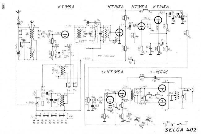

ping kirjutas: 28 Nov 2022, 22:12Vanasti oli Selga raadios 7 transistorit ja 3 dioodi aga tänapäeval on isegi igas soojapumbas, pesumasinas ja külmikus "geits ja exel" sees, mis arvutab vajalikke toiminguid.
AFAIK 1 diood oli Selgas.

vtl kirjutas: 28 Nov 2022, 22:31
Teoreetiliselt võib masin isegi mõõta aga näidu kuvamisega tegeleb "huvitatud osapool".

vtl kirjutas: 28 Nov 2022, 22:36
Dioode mäletasin õieti, et 3 aga transistoreid oli tegelikult 8.

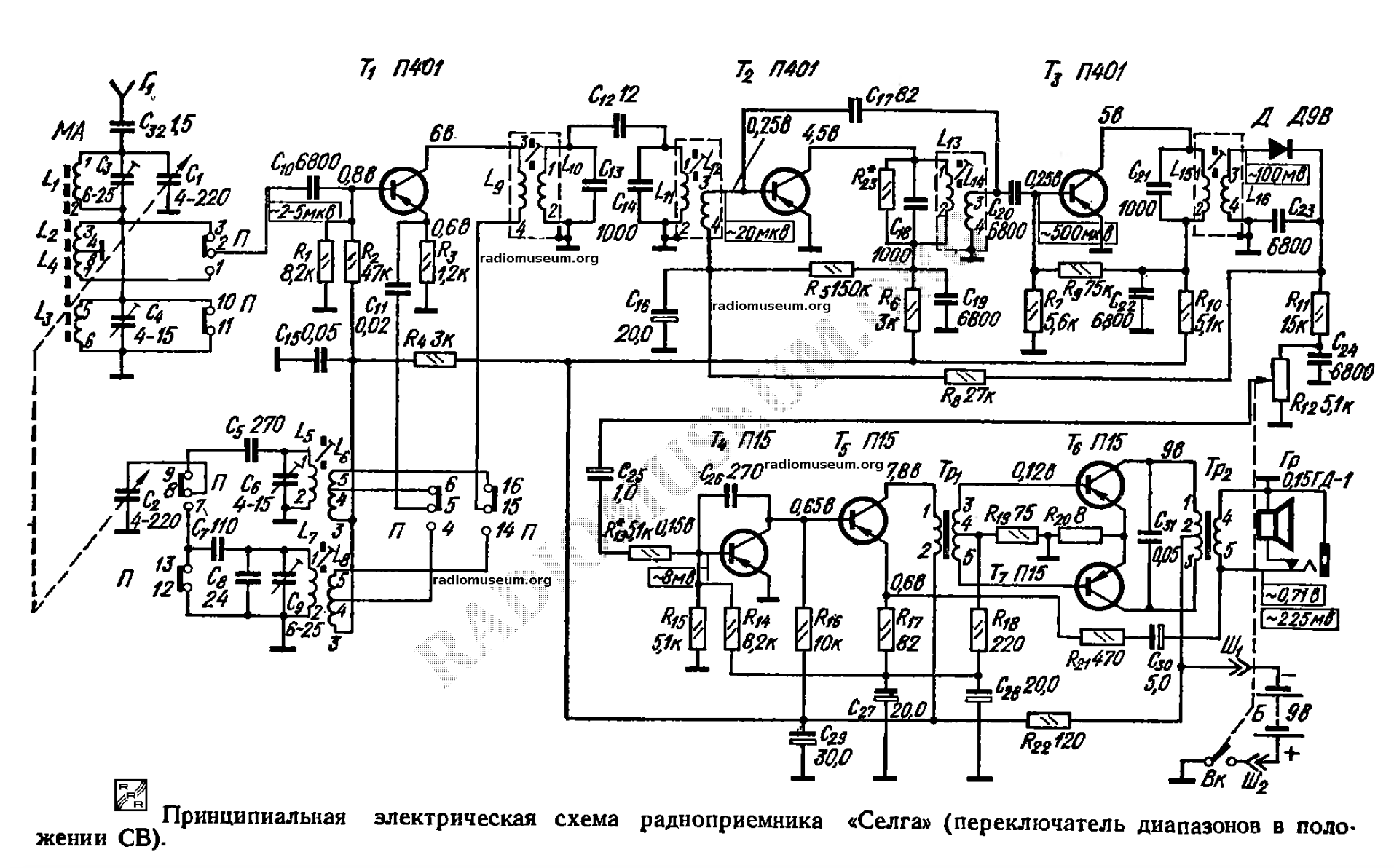

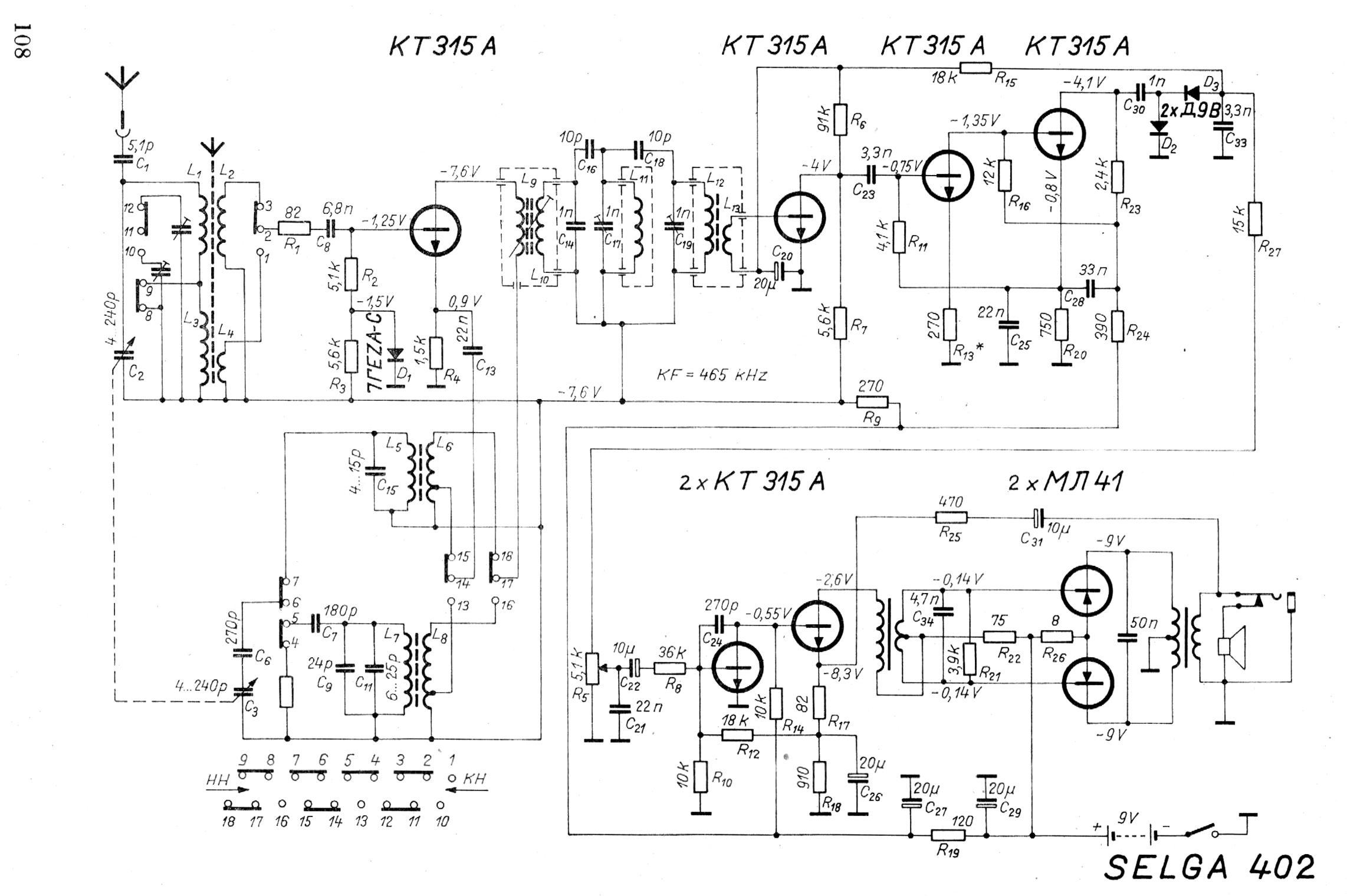

Eks neid müüdi piiritaha kah ja Saksa kirjanduses kujutati transsi veresmaast erinevalt.
https://www.ebay.co.uk/itm/154717630121
Selga 405 paistab ainult 1 diood olema.
https://elektrotanya.com/PREVIEWS/63463 ... .pdf_1.png
Ja vanem:

ping kirjutas: 29 Nov 2022, 00:00
See Sinu toodud skeemiga peab olema mingi uuem Selga, sest kasutuses olid (vene aja kohta) "moodsad" KT315 transid. Ja mingi eriliselt värdjalik transistori tähistus on ka sellel skeemil.
Originaalne Selga disain oli П401/П15 transsidel (MП37...42 eelkäija) ja 1 dioodiga!
