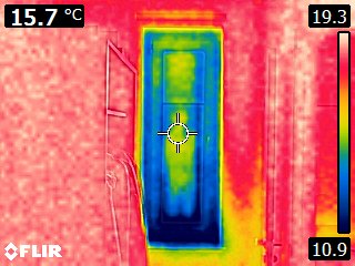

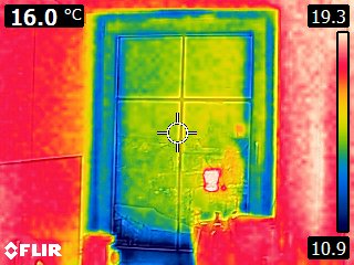

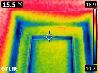

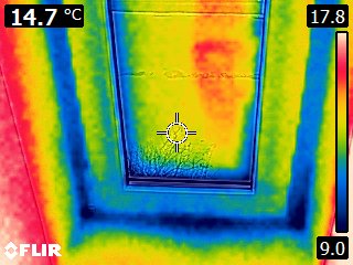

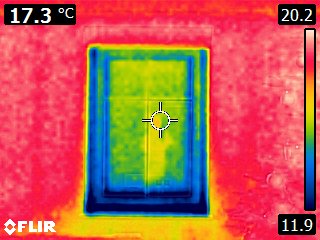

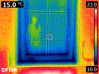

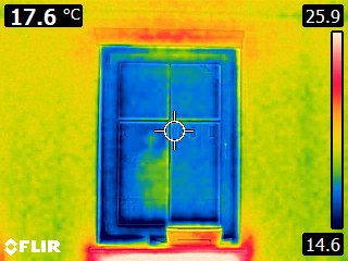

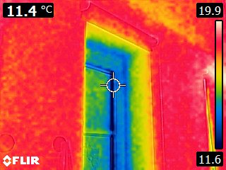

Sai soetatud korter Tondi 60ndatel ehitatud majas. Müüja sõnul on fassaaditööd tehtud ja korter hästi soe. Mulle tundub vastupidiselt, et on ikka päris kehva soojapidavusega. Kui ilma soojussalvestuseta malmkaminaga oli öösel kell 2 toas 25 kraadi, siis hommikul kell 9 oli juba 18. Väljas oli siis -3. Tegin nüüd termokaameraga pildid ja tulemus jäi selline, kas see on normaalne või on aknad kehvad või paigaldus kehva? Korteris muidu lõpetati remont 2021 kevadel.

Noh need temperatuurid seal kaamera peal ei ole väga adekvaatsed - näiteks tegin õues pilte kell 15 ja temp oli 0 kraadi aga näitas, et sein on -4. Pigem on siit piltidelt võimalik ainult temperatuuri vahesid välja lugeda. Need pildid on tehtud siis kui toas olid radikad sisse lülitatud ja kaminat mitu päeva polnud köetud ja keset tuba 21kraadi. Köögi pool kus radikaid pole on 18. Endiselt on põhiküsimus kas keegi oskab vastata, kas sellised külmasillad akendel on normaalsed või kas selle saaks paremaks akende vahetusega või (nagu mulle tundub) on siin ka palede soojustamine vms puudulik?

Määrake või laske määrata temperatuuriindeks.
https://moodle.tktk.ee/pluginfile.php/2 ... indeks.pdf
Seejärel võrrelge seda standardikohase väärtusega. Kui ilmneb vastuolu, siis on alust ehitaja poole pöörduda.

Aknapaled ja lengid jäävadki normaalse seina puhul alati jahedamaks kohaks, kui neil pindadel kondentsi ja härmatist ei tekki, siis arvan, et sealt sa korteri jahtumise probleemile lahendust ei leia.

Kõige lihtsam on aknaplekk ära võtta, kui ei ole sisse krohvitud ja vaadata, mis seal all toimib. Vana vaht välja kraapida ja lasta, nii et korralik saab. Nii et ulatub ka aknalaua alla....

temperatuuriindeks on arvutatud valemiga TI = (Tsp - To) / (Ti-To) * 100% näiteks:
Esimene aken:
Tsp - sisepinna temperatuur, °C = 10
To - välisõhu temperatuur, °C = -3
Ti - siseõhu temperatuur, °C = 25
TI = (10 - (-3)) / (25 - (-3)) * 100% = 13 / 28 * 100% ≈ 46,43%
Seega, temperatuuriindeks antud juhul on umbes 46,43%.
TI peab olema vähemalt 60%.
Teie puhul on tegemist ehitusvead või akende paigaldusvead...
