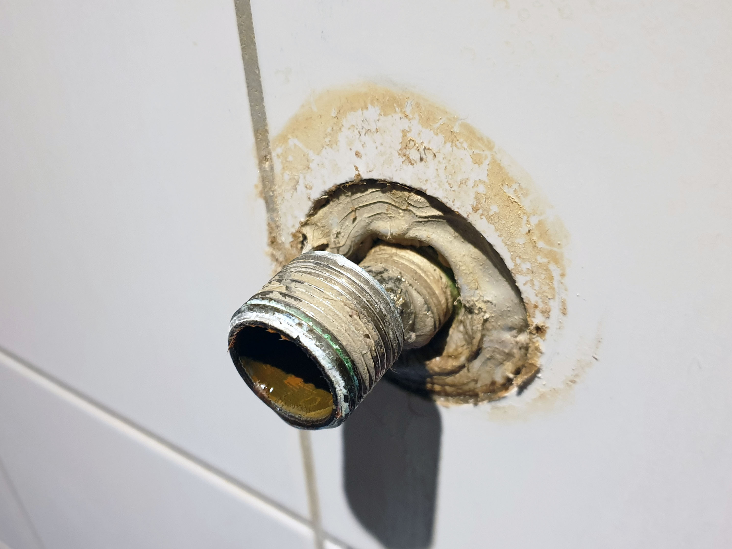

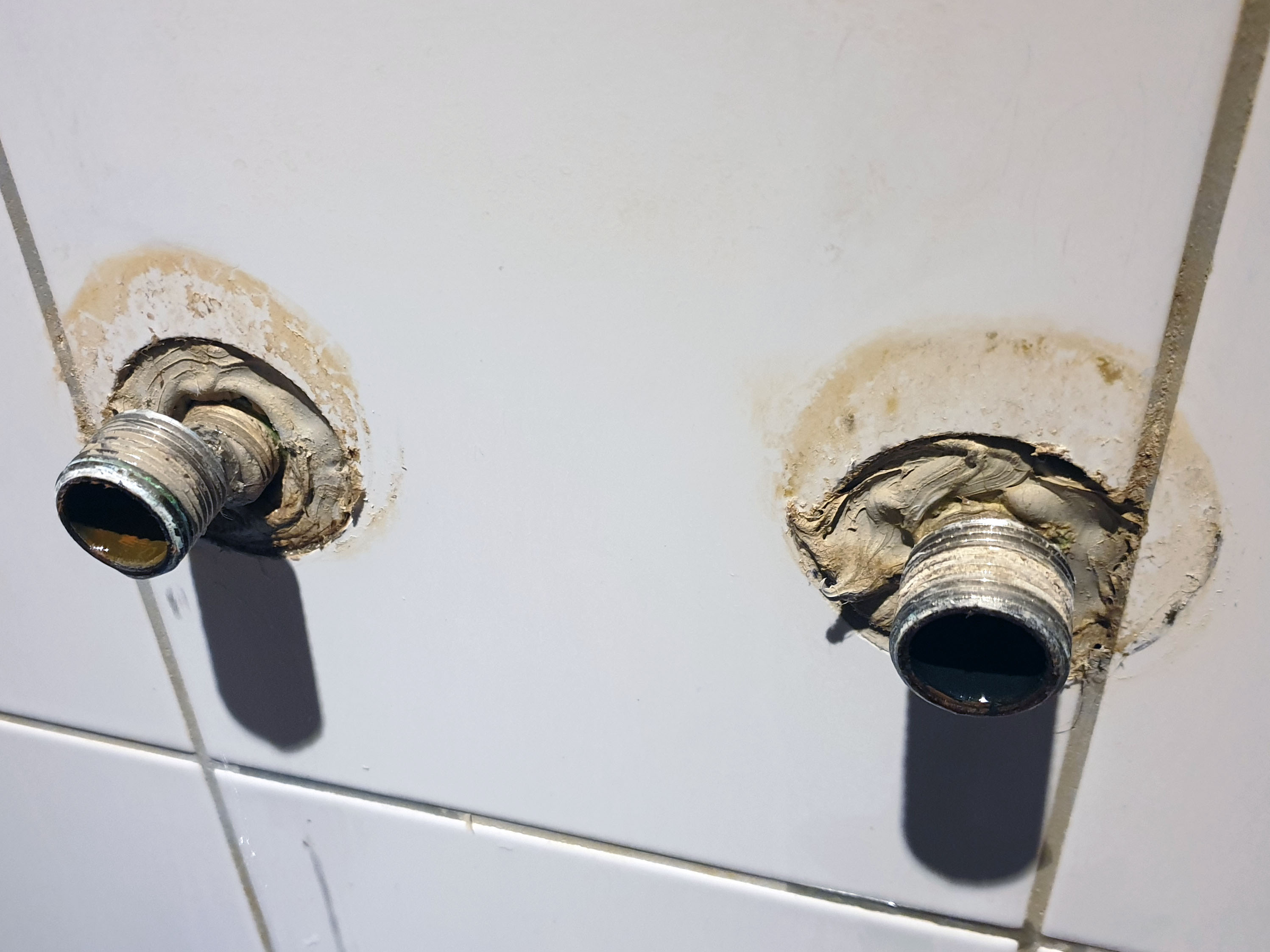

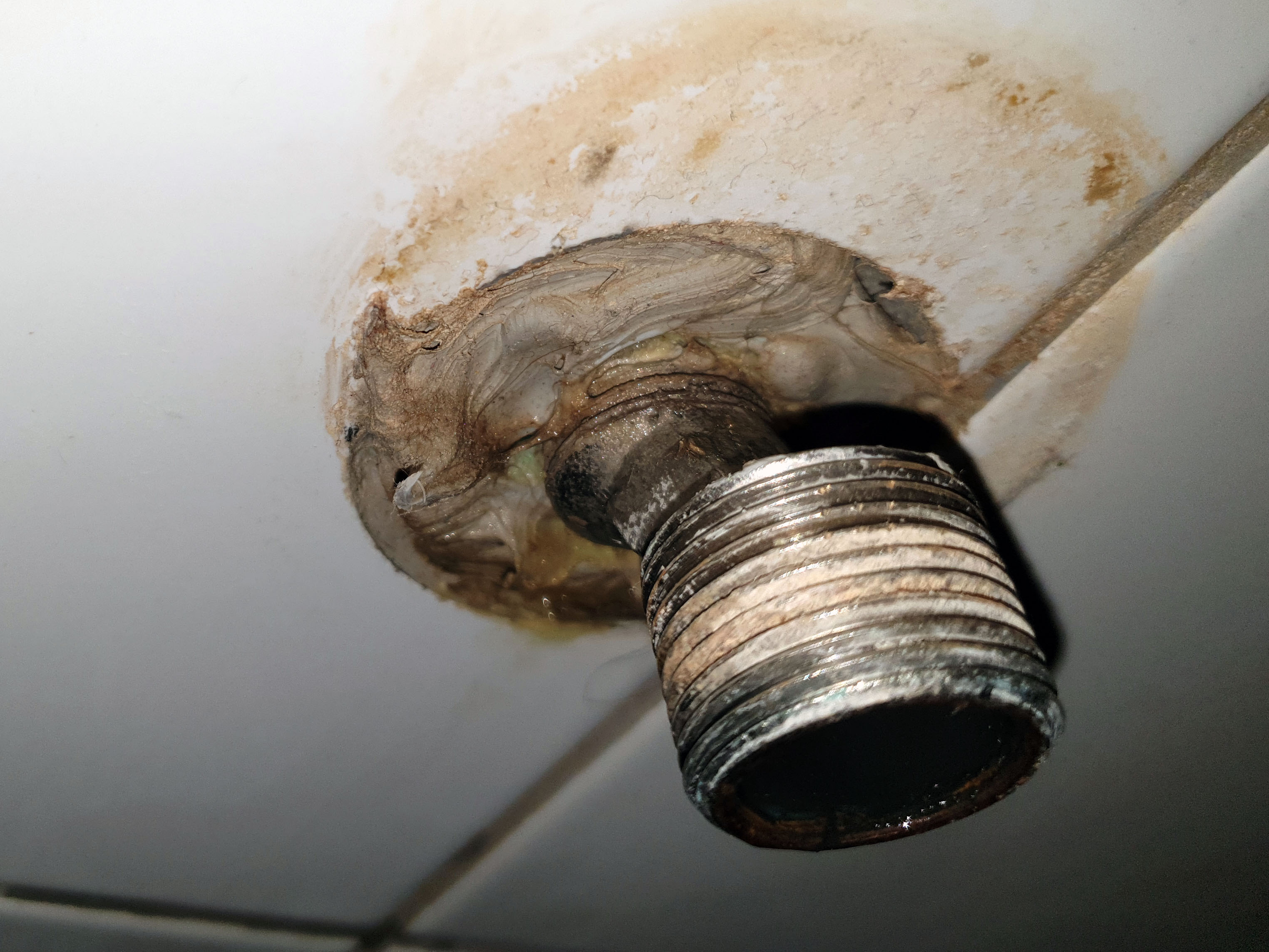

Üks algaja küsimus.
Tahtsin vahetada 17 a. vana dušisegisti uue vastu, aga ei suutnud mõistliku jõuga piltidel olevaid ühendusliitmikke lahti keerata. Eeldan, et need võiks olla keeratud torustiku külge ja peaks olema lahti keeratavad? E julgenud väga suurt jõudu tarvitada ja kas kuidagi saaks lahti keeramist lihtsustada?

Kas tõesti lehtvõtmetega ligi ei pääse? Piltide järgi ruumi nagu oleks. Või milleks on vanu ekstsentrikuid vaja ära keerata? Idee järgi peaks kõigil duši segistitel tsentrite vahe olema 150(?)mm. Ehk piisab emba-kumba ekstsentriku vähesest keeramisest ega ei olegi vaja vanu maha keerata kui need siiani ei ole lekkinud.

Kui tegu on kipskarkass seinaga, siis segisti kannad on paari kipsikruviga. Ehk kui hakata neid väntasid lahtiväänama, vôib kurvalt lôppeda.

Neid pole vaja lahti võtta, uue segisti saad ju nende samade külge keerata.

Tänud.
Ega ma jah poleks seda olemasolevat asja näppima hakanud, aga uuel segistil on oma erilised ilma keermata üleminekud.
Lihtsalt kui toru tangide või tellitava võtmega kallale minna, siis pole tundagi, et tahaks järele anda keeramisele. Seega tekkis kartus, et keeran midagi seina sees katki, mis siis ilmselt võibki juhtuda. Ehk on mingeid nippe soovitada veel, enne kui käega löön?

Kuuma anda. Kui tihendusmaterjaliks on takk, teip või keermeliim siis aitab.

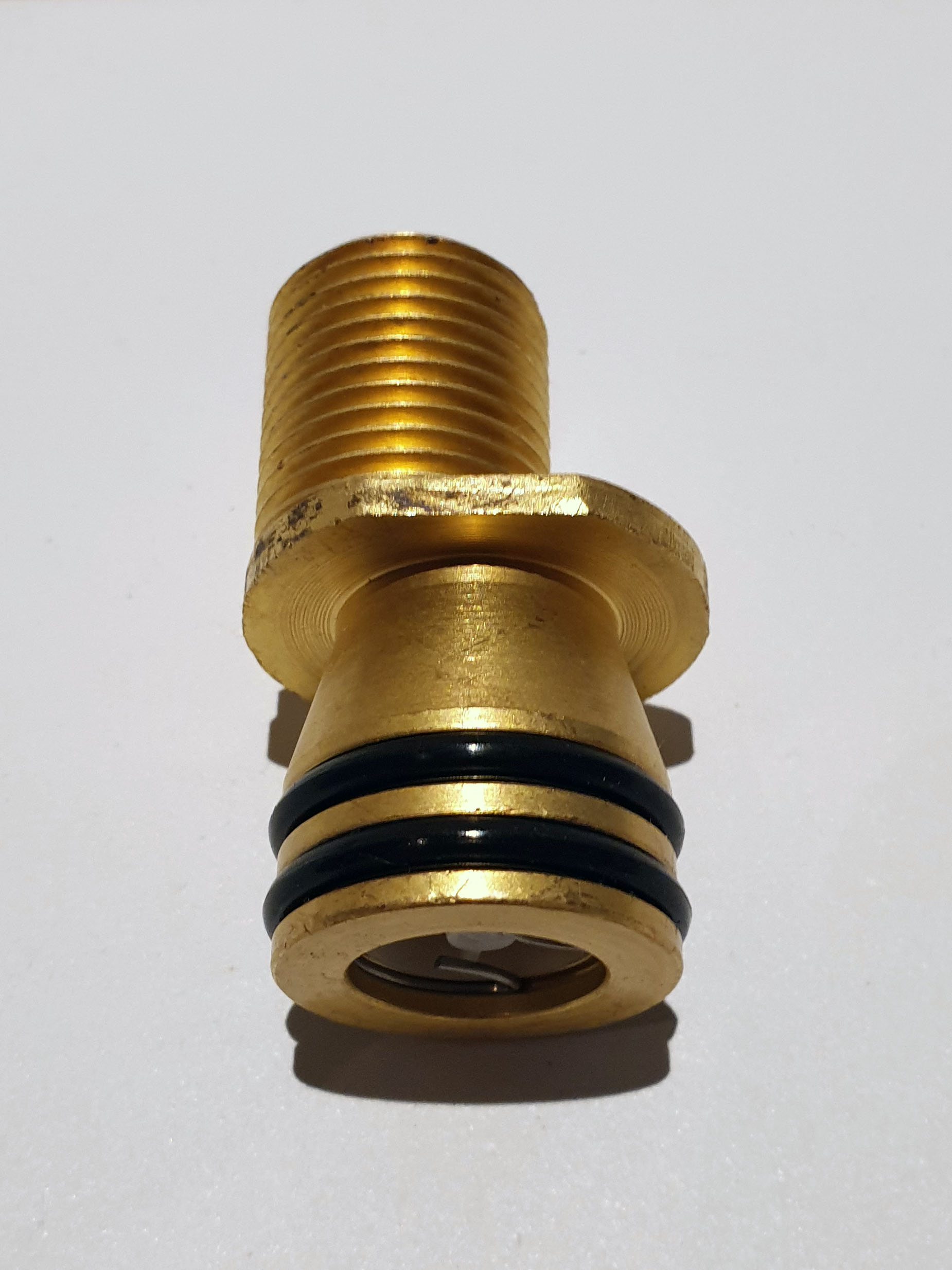

Vii parem selline disainielement poodi tagasi ja otsi standardse ühendusega segisti, sest järgmine kord oled sama probleemi ees.
Sellise kiirühenduse paigaldamiseks on arvatavasti veel vaja mingit spets rakist, et need 2 ühendust jääksid täpselt õigesse asendisse üksteise suhtes.
Kummirõngastega ja sisemise klapiga kiirühendusega segisti sobiks rohkem mõnda ühiselamusse, kus on 100 ühesugust segistit ja "kojamees" peaks suutma lõhutud kraane kiiresti enne õhtusööki vahetada ilma torustikku sulgemata.

See tuleb millimeetri täpsusega seinast välja saada.

toomas kirjutas: 08 Jaan 2023, 15:06millimeetri täpsusega seinast välja saada
Kuidas seda mõista, et millimeetri täpsusega VÄLJA?

Soovitan enne kivistunud segu ümbert ära toksida. Ehk läheb lihtsamaks.

Need augud tunduvad plaadi sees nii suured küll, et saad vajadusel torutangi otstega ka segistikanna otsast kinni hoida - vähemalt niipalju, et saad ektsentrikud liikuma. Silikooni pead muidugi eemaldama ja hiljem uue panema.

1 korralik tuli või kuum aitab alati. Iseasi, kas on eesmärk ja kas sellega muud jama ei teki. Nende junnidega on lisaks see probleem, et keegi ei taga uute liidete tihedust (keerme kindel tihendamine on loomult nonsenss lahendus) ja visuaalkontroll puudub.

Vaata seda liidet. Segisti kinnitub liite külge altpoolt keeratavate uputatud sisemise kuuskantpeaga poltidega. Segisti korpus peab minema vastu seina. See peale tihenendeid olev koomiline osa on see mille vastu poldid lähevad ja pingutab segisti kinni. Kui liide on liiga sees siis polt ei pinguta ja kui liiga väljas siis keerad poldi lõpuni ja segisti loksub.
