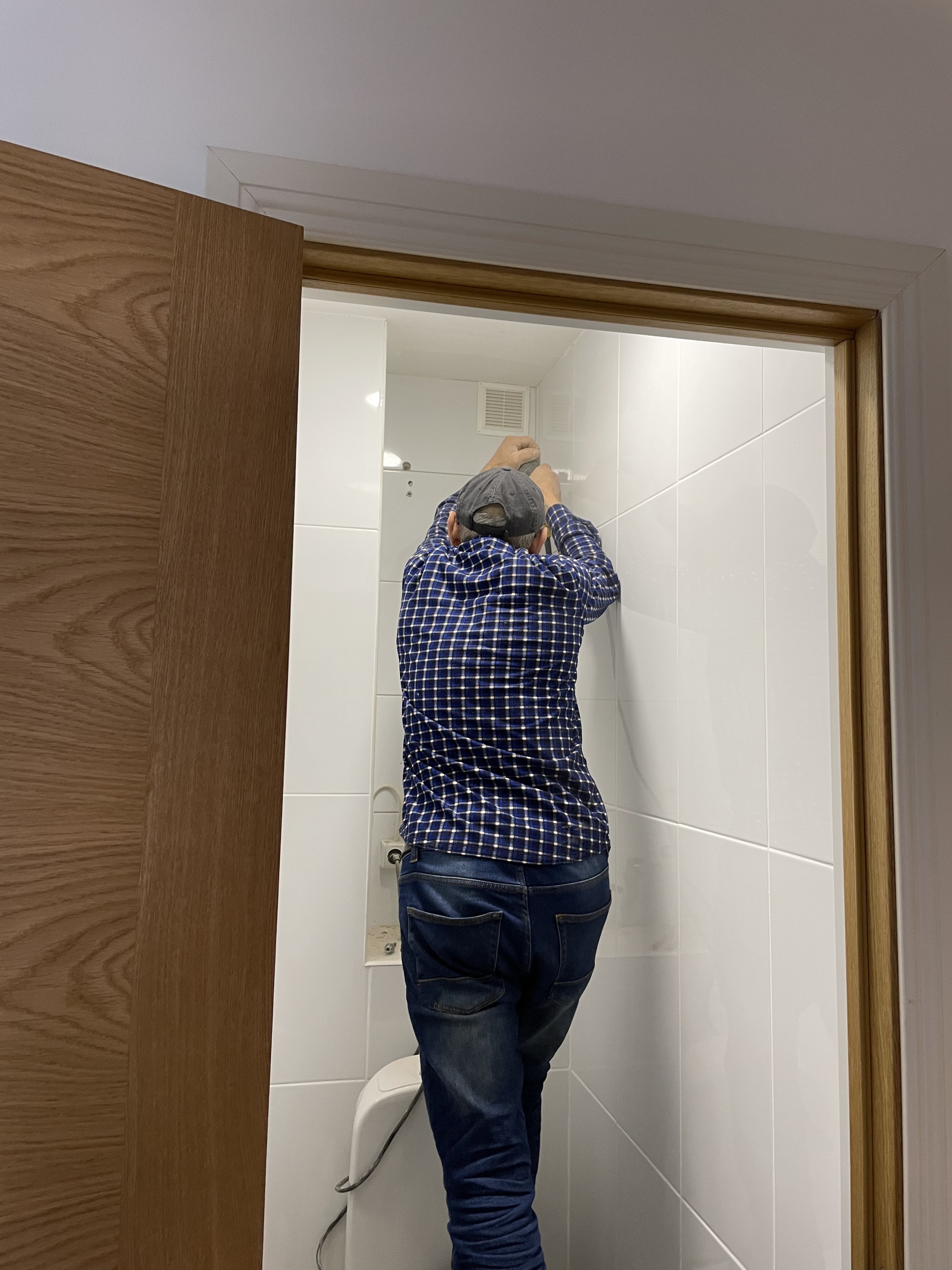

Boiler läks kodus katki. Uus boiler on 120L, koos veega siis ca 150kg.
Muret tekitas siin täpsemalt see, et kuna uus mudel oli suurem (kõrgem) tuli ka uued kinnitusaugud puurida, mis on üsna (vahest liiga?) lähestikku eelmistele aukudele. Pildil siis need keskmised augud on uued, millel boiler praegu seisab. Boiler on nüüd vett täis ja alla pole kukkunud, töömees ütles, et pole vaja muretseda, aga mure tuli ikka.
On selline lahendus ohtlik või muretsen ülearu?

…,kui töömees pani korralikud düüblid ja konksud siis on ok. See et liiga lähedal (pildipealt paistab nii 4-5cm)vanadele aukudele pole probleemiks:) , mina ei muretseks:)

Kuskil 4-5 cm see vahe jäi jah lähima eelmise auguga.

Kui seda pilti hoolikamalt vaadata, siis parempoolne kinnitusava puuritakse praktiliselt vertikaalsesse ventilatsioonišahti, mis tavaliselt on korterites selle seina taga.
Kui see šahti sein on servi kividest laotud, siis kas nii õhukesse kivisse võib 14mm ava tüübli jaoks puurida?
