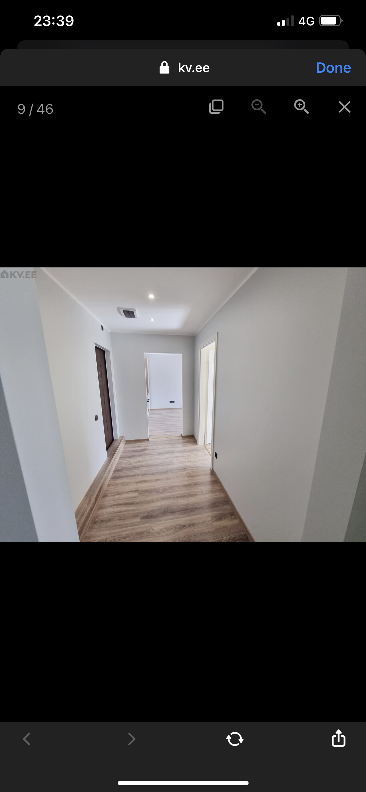

......ps elektrikilp nati imelikus kohas

Ja kui elektrikilp on tõesti esikulaes, siis - inimõistusel ei ole piire.

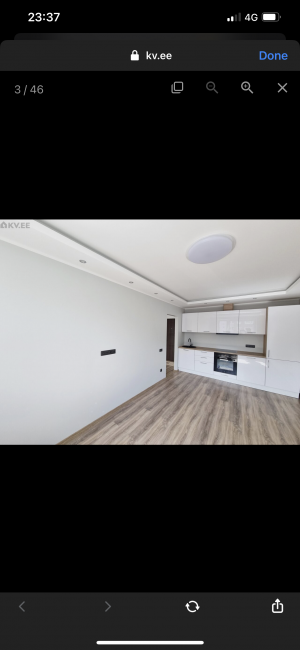

5m ei olemingi probleem KUI kalle on õige, põlved puhastusluugid jne õigesti tehtud. Eramajas võib vahemaa püstikuni veel palju pikem olla... Küsi maaklerilt dokumendid ja veendu ise kas kõik on seaduslik. Kanali projektile ma võtaks ametlikult hinnangu projekteerijalt. Kui on projektist mööda tehtud vms tõsine jama hiljem selgub, peaksid saama tehingu tagasi pöörata (varjatud puudus.)Meril kirjutas: 24 Apr 2023, 23:38 äravool mööda põrandat WC-sse, umbes 5m pikkune teekond. Kui kasutajasõbralik on selline lahendus ja kui tihti tekivad sellistes projektides ummistused/probleemid? On plaan taoline korter soetada ning maakler ei puudutanud antud teemat üldse.
Kilp laes ... 1 meeter seina freesida ja oleks saanud normaalselt seinale panna. Selline novaatorlus paneb mõtlema, et kas kõik muu on ikka ok seal või on äkki teisigi teravmeelseid, out-of-the-box lahendusi.

Kui palju inimesi reaalselt tahab oma elamises, uriseva pesumasinaga ühes ruumis viibida?Meril kirjutas: 26 Apr 2023, 10:33 ... Kahtlane tundus ka see, et ei ole kohe integreeritud nõudepesumasinat ja kui ma selle kohta uurisin, siis pidi see olema nii lihtne ja kõigest 50 eurot paigaldus. Tekib küsimus, et miks siis seda kohe sinna ei pandud. ...
Eraldiseisvas köögis see müra ei pruugi segada, aga eluruumides tüütab see varsti ära.

Kaasaegsed nõudepesumasinad on väga vaiksed, aga selle pildi järgi ei saa ma küll aru, kuhu see panna. Ainus võimalus on pliidi ja valamukapi vahele, aga siis tuleb sahtlitest loobuda.Meril kirjutas: 26 Apr 2023, 10:33ei ole kohe integreeritud nõudepesumasinat ... olema nii lihtne ja kõigest 50 eurot paigaldus
Edit: Tegelikult muidugi teisele poole ahju saab ka.

Sellise väikse korteri puhul on see hea lahendus. Elu käibki köök-elutoas. Ise tegin ka eelmine aasta sarnase planeerigu muutuse ja ostjad olid väga rahul et sai avar köök-elutuba ja magamistuba. Meil töötab nõudepesumasin öösel, ei näe/kuule probleemi.....
.....aga noh , *maitse asi ütles vares ja nokkis sitta edasi*
