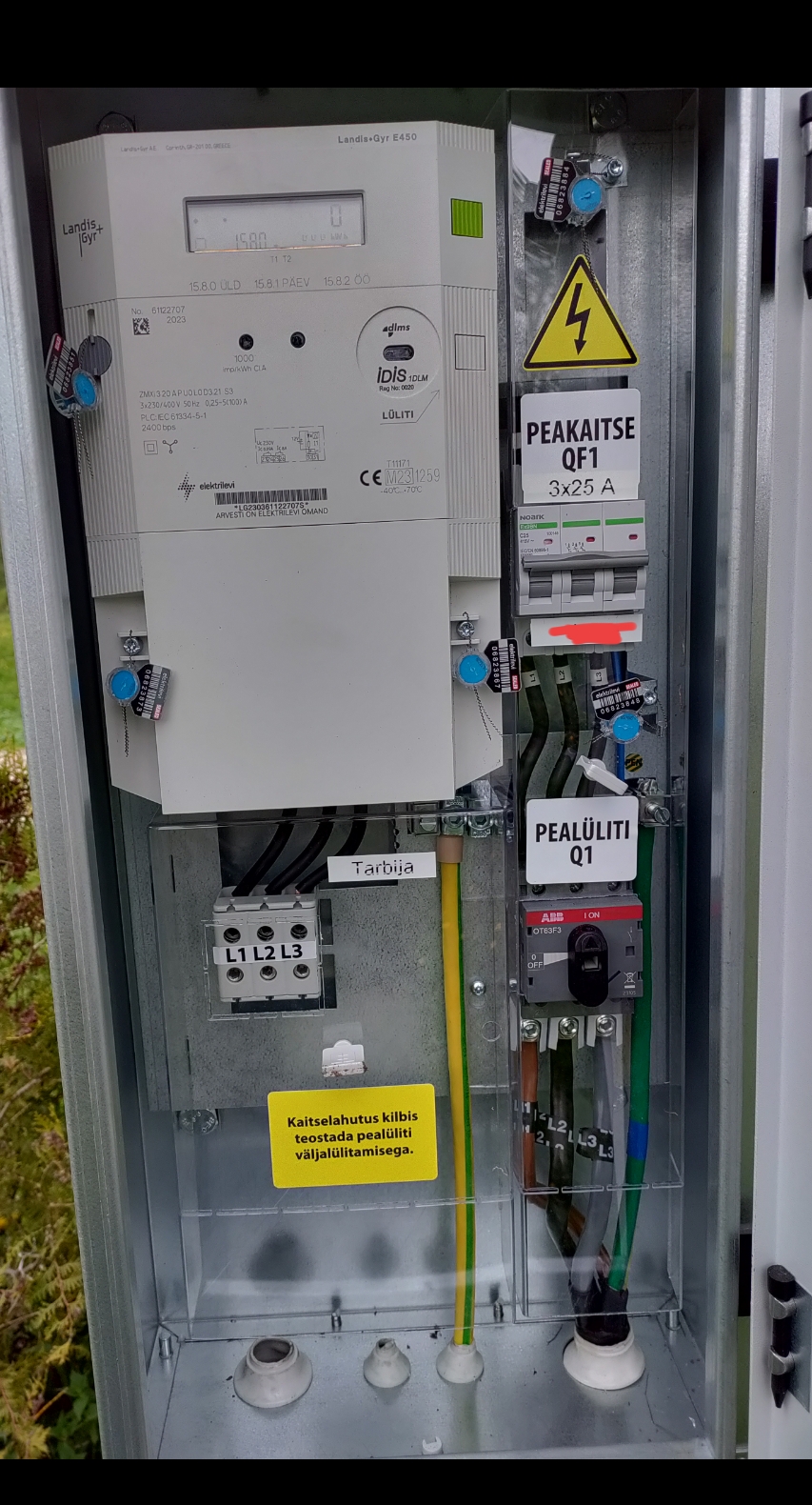

Krauk
Postitusi: 14
Liitunud: 21 Juul 2022, 10:18
Re: Liitumiskilbist ühendus 2 suunal
Lugemata postitus Postitas Krauk »
Selline näeb seest välja kilp.
Postitusi: 4930
On tänanud: 54 korda
On tänatud: 171 korda
See on uuema aja mood, vanasti nii ei tehtud. Näiteks mul on PL kohal tarbijaklemmid. Nüüd läks sinna seoses tootmisega lüliti. Eksituse tekitas teemaalgataja oma andeka jutuga: "3x25A ja 40 A peakaitse."
Sellise jutu peale võiks öelda, et kutsugu elektrik ja näppigu midagi muud.
