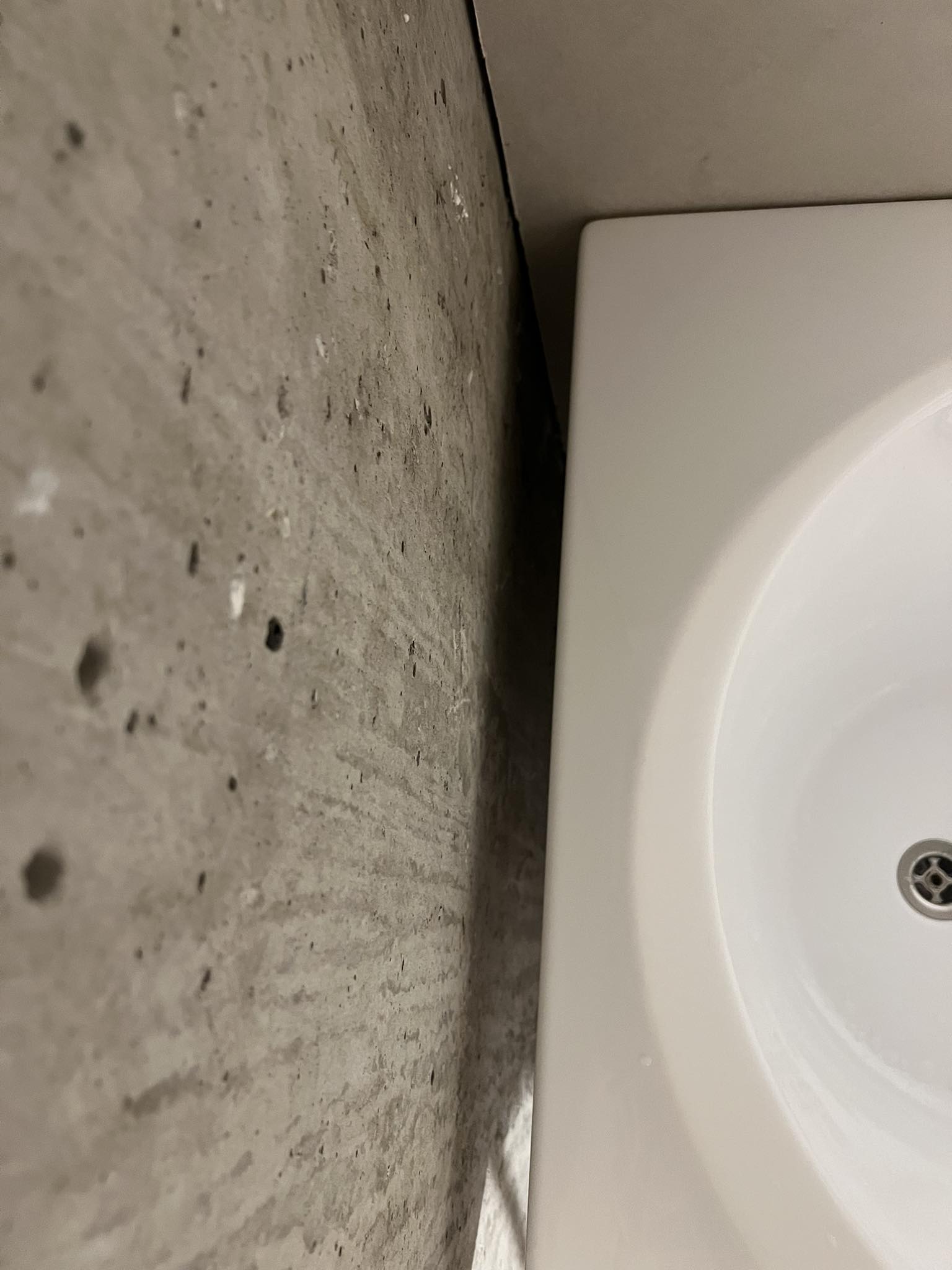

Nimelt vannitoa remont pooleli. (mustamäe paneelikas). Hetkel kolm seina kipsist uued, üks sein jäi paneel. (imekombel täiesti loodis ja sile/sirge)
Seinta vaheline kaugus kuhu vann läheb on 153.2cm. Vann 149(balteco). Ehk 42mm pragu.
Kui plaatida seinad ( 2 x 8mm plaat, segu kiht 6mm) jääb vanni vahele 20mm, ehk 10mm mõlemasse serva ja seda silikoniga ilusaks ei saa. (liistuga lahendus ei ole meeltmõõda ja välistatud) Kas 6mm segukiht kahele plaaditud seina kohta on reaalne, vähe/palju?

1.Lisa kiht kipsi ühele seinale. (ukse poolsele, halba kindlasti ei tee), kuid kas läheb liiga napiks ära mahtumisega?
2.Lükata vann ühte nurka, plaatida vanni servale ja teise otsa teha karkass+plaat mis tühimiku täidab. Sellisel juhul jääks vanni tagant plaatimata.

Ma nihutaks vanni nurka ja plaadiks 2 seina vannini. 3. seina nuputaks mingi vannilaiause riiuli sügavusega ca 60 mm, mis selle 42mm ära sulgeb. Vanni tagant ei plaadiks. Ehitaks vanni eest kinni (nii, et vajadusel lahti saab)

Nurka nihutatud vanni puhul saad 2 seina plaatida. Tagumine ots veekindlaks- üks võimalus on sulgeda see 42mm mingi sulle sobiva riiuli v tasapinnaga. Kas see on veekindlaks viimistletud lauajupp, suurest ker. plaadist lõigatud tükk, mosaiigiga üle plaaditud kips... maitseasi, sisekujunduse teema. Mosaiigiga saab ka kaldpinna teha. Äkki keegi tahabki vannis vedeleda, mugavam pead toetada.
Hüdro vannitoas tee nagu ikka, seinad+põrand. Selle pärast, et mõni tilk vahel seina ja vanni vahelt läbi pääseb, mina väga ei muretseks. See jõuab vanni alla ja aurab jälle välja. Eeldusel, et vanni esikülg ei ole hermeetiliselt suletud.

Ma just kirjutasin, et (kõigepealt) tee hüdro KOGU vannitoale, siis lükka oma vann vastu seina, plaadi seinad vannini ja ära muretse vanni-seina vuukide pärast. Teise lõigu kohta ei oska vastata, minu arvates pole oluline.
