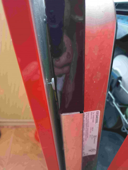

Kas su nõudeka ust kattev mööbliplaat liigub ukse suhtes, nagu mööblisse integreeritud külmiku ukse kate? Minu nõudekal on katteplaat jäigalt kinnitatud, kolmest küljest a 5 kruviga. Pakun 3-3,5 mm-sed. Püsivad. See ei lükka ise ust lahti ka.
Ma paneks esmalt tüübli v puupunni liimhermeetikuga. Võiks nagu pidama jääda.
Postitusi: 12488
On tänanud: 395 korda
On tänatud: 430 korda
Re: Mõni kaval nipp kruvi hoidmiseks saepuruplaadis
optimist88 kirjutas: 02 Dets 2023, 10:29 Kas su nõudeka ust kattev mööbliplaat liigub ukse suhtes, nagu mööblisse integreeritud külmiku ukse kate?
Jep, liigub küll masina kaane suhtes.

Pilt kah modele arusaamiseks. ;)

Siit pildilt tundub, et see katteplaat ei liigu ukse suhtes ja tegu on standartse nõusepesumasina uksega.

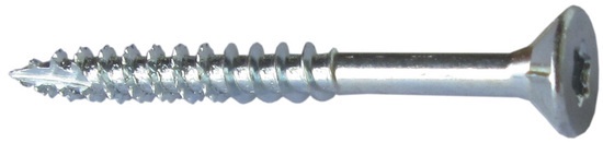

Kuna see on mööbliplaat, siis ei saa sellises kohas suvalisi kruve (kipsikruvi, puidukruvi) usaldada ja vaja on õigeid kruve ning kuna tegu on mööblisaepuruplaadiga (viiekihiline ja keskelt pehme), siis peab ka liikuva koormusega koormatud kruvide pikkus olema väga täpselt valitud, et kruvi teravik ulatuks plaadi teise külje tugevasse kihti.
Sellisel juhtumil otsiks ma sobivad kruvid kinnituseks ja rohkem ennast ei vaevaks mingi leiutamisega.
(Kui mul mööbli "spetsialistide" poolt paigaldatud köögimööblil hakkasid uksehingede kruvid loksuma, siis avastasin et kasutatud oli suvalisi puidukruve. Vahetasin kõik õigete vastu ja rohkem probleemi ei ole olnud.)
Tänapäeval enamuses müüdav puursoonega puuriv karvane puidukruvi ega kipsikruvi ei sobi ajas kestvaks kinnituseks saepuruplaati!
Kasutama peaks silindrilise keermekujuga kruvi, mille tükihind on küll kallim aga 10 kruviga pakk ei ole vast väga suur väljaminek.
NB. Kuna erinevad tootjad võivad kruvi pikkusi näidata erinevalt, siis tuleb kruvi pikkused üle kontrollida.

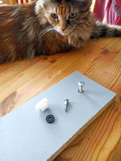

Nonii, käisin staabis ja tegin katsetuse keermemuhviga. Vägev. Samal ajal suutis direktor selle lahti tulnud jubina kuidagi kätte saada ja alloleval pildil on ka originaalkruvi. Ei olnudki kipsikruvi, vaid spetskruvi.
Arvan, et asi saab lahendatud ikkagi keermemuhvi kasutades.
Ping, ukseplaat ikka liigub masina ukse suhtes ehk see valge plastlullu sõidab ukse sees olevas "siinis".

Nonii, asi sai eile tehtud ikkagi keermemuhviga ja vägev. Loodan, et enam ei kunagi selle uksega tegelema. ;)
Tänan veelkord kõiki, kes on asjast midagi arvanuid!
