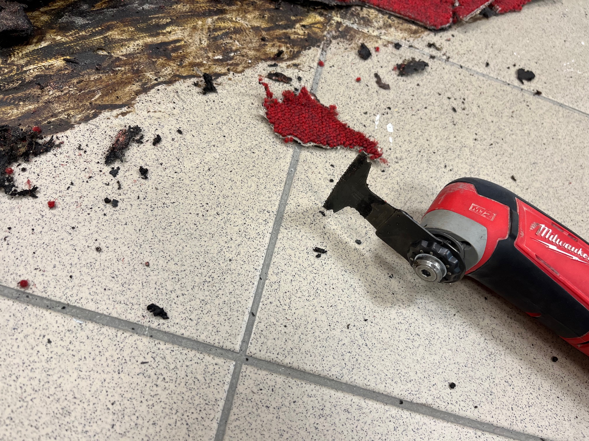

Panin pildid manusesse kaasa. Käega tõmmates või ala pahtlilabidat kasutades teeksin seda reaalselt kuu aega päevast-päeva nühkides. Võimatu kätte saada. Üks sõber soovitas multitooliga siis nii öelda "lõigata"
Idee oli tal iseenesest päris okei, võtsin siis rendist multitooli, ostsin otsiku ja tundus esialgu et mõte isegi võib töötada selle näite puhul. Küll aga, sain praktiliselt 40minutiga ainult 30% ühest pisikesest paneeli tükist mille peale juba otsik ära murdus. Murdus siis seetõttu, et lõigata vana vaipa/liimi lahti, peab teda hoidma kerge kalde all ja kuna käega samal ajal peab survet peal hoidma ja teda lükkama, siis murdus ära.

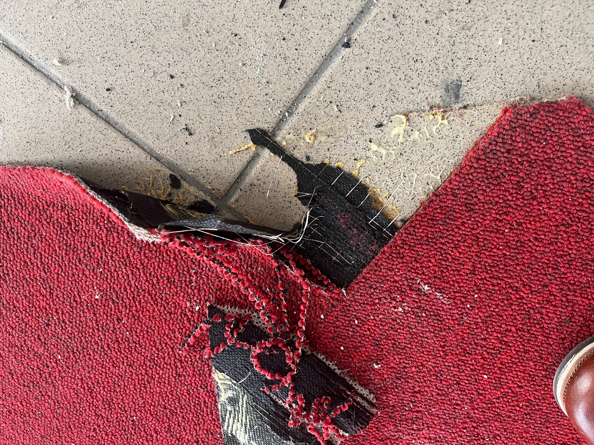

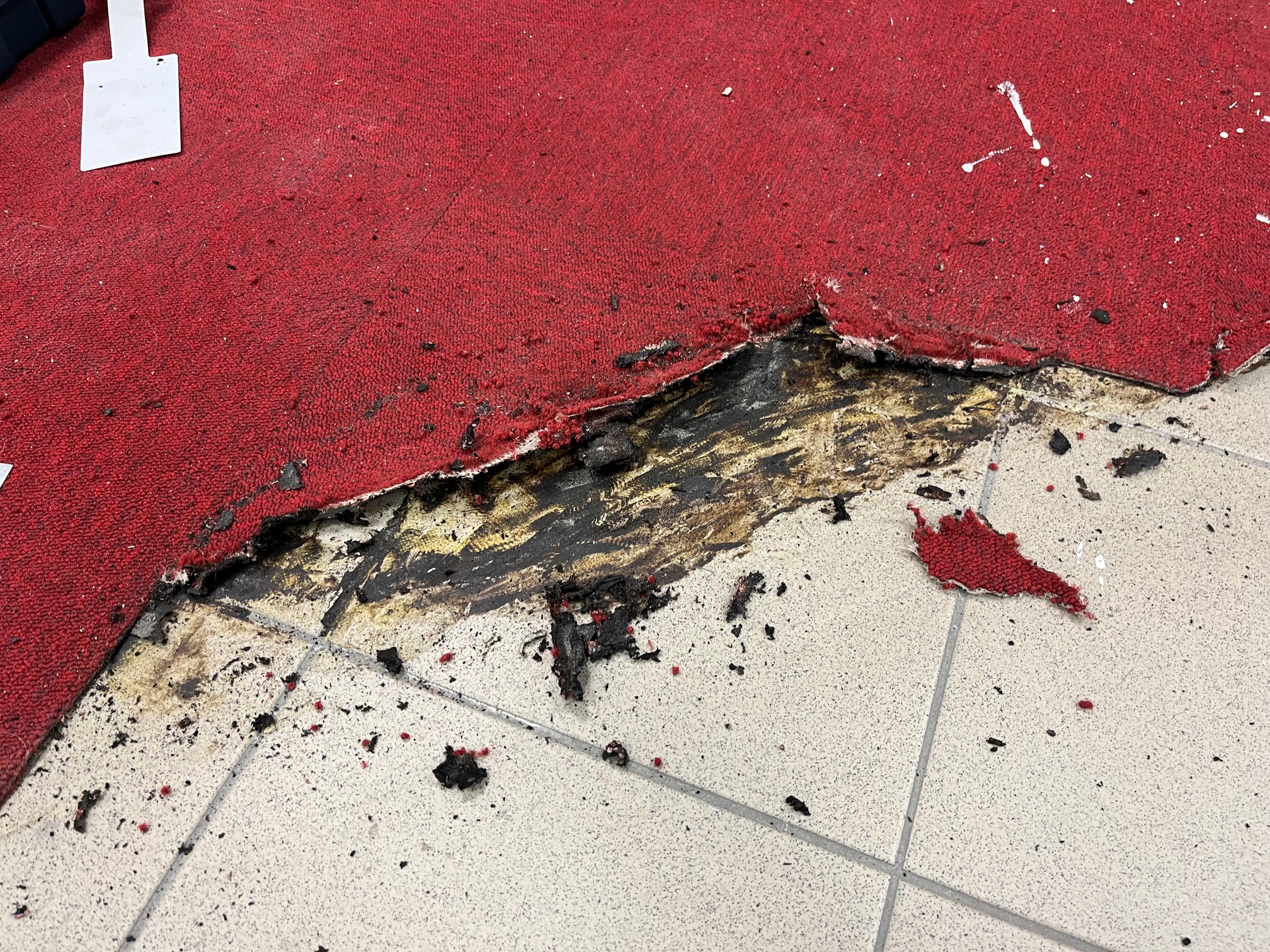

Panin pildid siia kaasa.

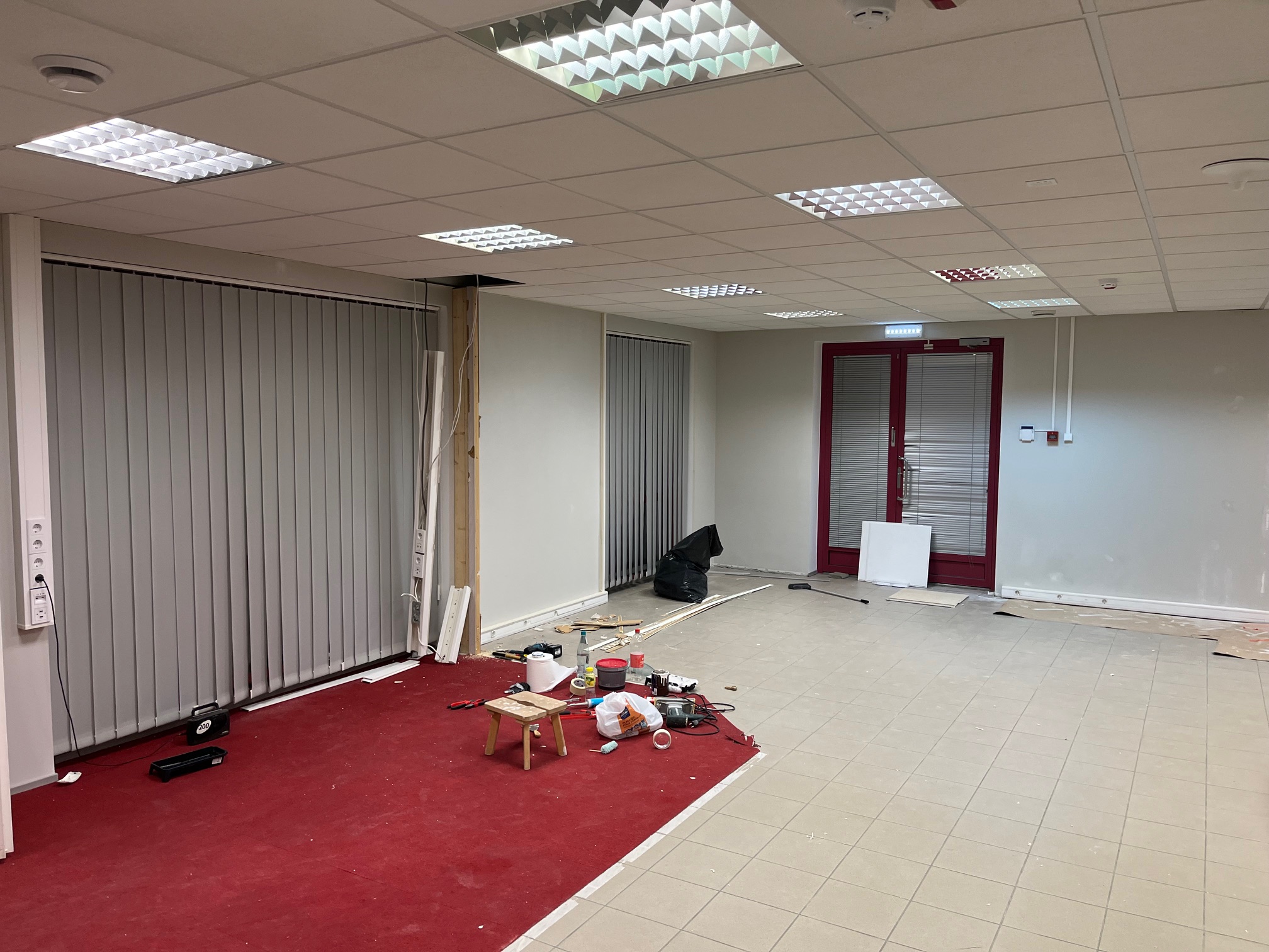

Seda kogu punast ala ei ole mingit variantigi üles võtta, aga mõtlesime, et võtame sellest ühest nurgast siis ca 50cm x 200cm riba üles, et laseb vaiba korralikult ära puhastada ja paneme teise vaiba sinna kõrvale maha.
Kahjuks on isegi seda riba võimatu kätte saada.

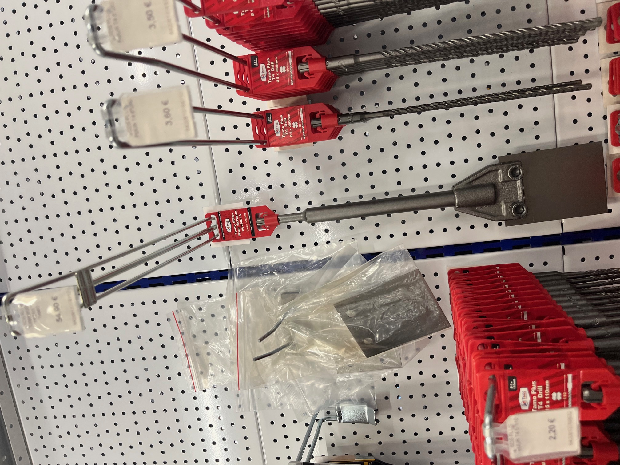

Samuti soovitati eile Espakis müüja poolt järgnevat asja: (pilt manuses)
On kellegil kogemusi sellega? Niisama pole pointi osta, 60eurot maksis + vaevalt seda väga mujal vaja läheks.
