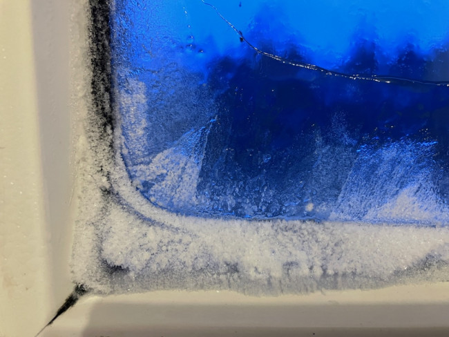

Lasime uued PVC aknad paigaldada. Nüüd külmaga (öösel oli -25C, praegu -20C) on lengi/raami alumisel osal jää:
Kas see on normaalne või viitab paigalduse veale? Naiivselt hetkel tundub, et kui lengid on 0C juures, siis sealt võib päris suur soojuskadu olla.

Vägagi iseloomulik! :) Meie korteris on olemas võrdlusmoment eri aegadel, 20+ aastat tagasi paigaldatud ja 17 aastat tagasi, paigaldatud PVC akendega. Vanematel akendel on näha vähem probleeme kui uuematel. Näiteks vanematel on ainult aknahinged jääs, aga uuematel kipub alt äär härmatama. Eks suvel kisun meie korteri aknaplekid lahti ja vaatan üle.

ega hirmomantiast abi pole. Kui saad aknapleki või aknalaua eemaldada, siis näed, mis seal all on.
Aken nii jääs ei tohiks olla, kui vähegi toas soojakraadi....
Samas pildi järgi ei paista aknad küll moodsad olema, vaid üleeelmine põlvkond, aga ka siis ei olnud sisepinnal jääd....

need 2 erinevat akent? tihend vast veitse nadi saanud või siis link ei tõmba õigesti kinni vms? esimesel aknal saaks toda nurka vaadata, et kas seal on tihendil mingi puue küljes või mitte

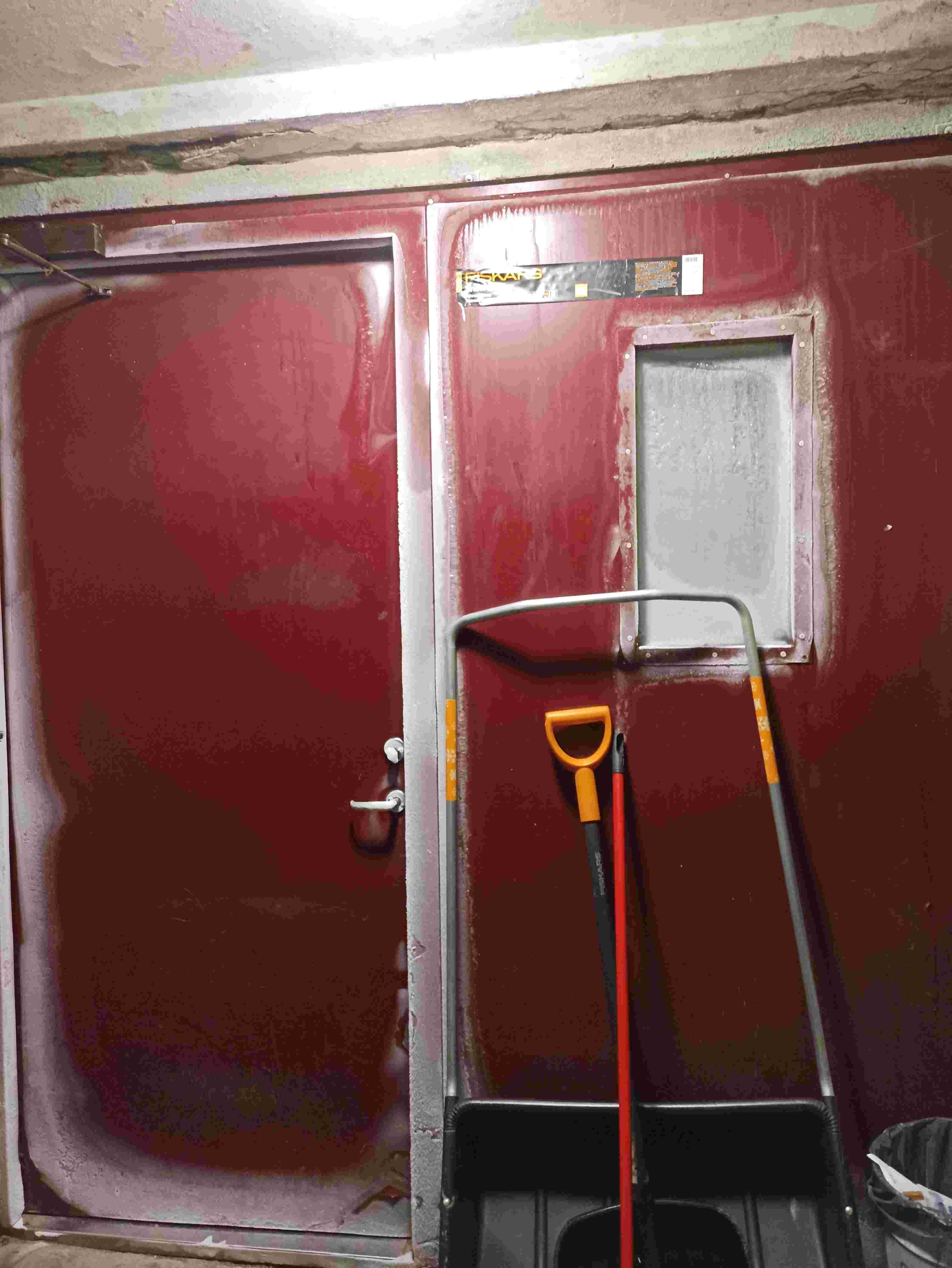

Ühel pildil on akna hing samamoodi jääs nagu ühel meie pisikesel koridori aknal ja seal saab vist ainult õlgu kehitada ehk sitt leng. Mis puutub alumisel lengil olevaase jääkirmesse, siis tuleb kannatada kevadeni, võtta väljast aknaplekk lahti, vaadata mis seal all toimub ja kasvõi vahtu juurde lasta. Eks palju rolli mängib ka vist akna sügavus siseseina suhtes. Eelpool juba mainitud ehk kui palju pääseb toasooja ligi aknalengide juurde.
Teema algataja võiks rõõmu tunda, et tal ei avane selline vaatepilt nagu pildil oleva meie trepikoja ukse seestpoolt vaade. ;)

Tere! Aitäh kommentaaride eest.
Tegemist on 3x akendega ning Rehau synego profiiliga. Klaasid on seest soojemad kui lengid ja nendele ei teki jääd. Dokumendis on kirjas, et akende Uw väärtused jäävad alla 0.9. Algse postituse piltidel on tegu kahe erineva aknaga. Lisaks nendele kahele aknale, esines ka teistel akendel seda jääd aga veidike vähem. jääd esineb lengil ka kohtades, mis ei ole lahtikäiva osa juures, ehk tõenäoliselt pole probleem tihendites.
Mis siis üle jääb? Probleem tundub olevat selles, et soojustus on lengi ümbruses halb? Või pigem ongi tegu nigela profiiliga, mis laseb külma läbi?

Unustasin kirjutada, et ei ole soojuspeegeldavat rulood ega muud isolatsiooni akende ees. Tubades öösel ja päeval temp 19-20C.

vohik kirjutas: 03 Jaan 2024, 20:29 Probleem tundub olevat selles, et soojustus on lengi ümbruses halb? Või pigem ongi tegu nigela profiiliga, mis laseb külma läbi?
Mõlemad variandid on võimalikud. Kuigi, suurte külmadega meie korteri kõikide akende, neid on 8, puhul jäätumise efekte ei ole või on minimaalsed(vesi all ääres).

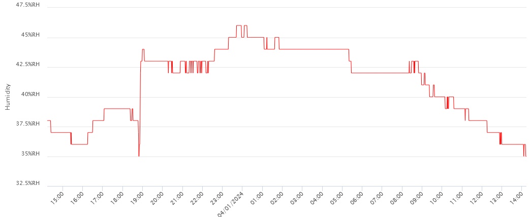

Ac457765
Postitusi: 988
Liitunud: 16 Jaan 2021, 22:47
On tänatud: 33 korda
Re: Uute PVC akende lengidel jää
optimist88 kirjutas: 04 Jaan 2024, 12:44 Ja õhuniiskus on? Mul puitraamiga aknad ja soojusvahetiga vent. Ei ole jääd ega kondenseerumist kusagil. Leng on paar kraadi jahedam küll kui klaas.
Niiskus on selline olnud, öösel maksimaalselt 46%, minimaalselt päeval 35%:

Urmas kirjutas: 03 Jaan 2024, 17:12 Teema algataja võiks rõõmu tunda, et tal ei avane selline vaatepilt nagu pildil oleva meie trepikoja ukse seestpoolt vaade. ;)
aken pole metallist, aga selle ukse tihend paistabki just sealt kohast hõre, kus äärtes need jäävabad laigud on - ehk siis kui sellele suurele uksele toppida 1 tihendi asemel 2tk kõrvuti(kui mahub), siis peaks jääd ka veitse vähem tekkima

Mul on 2x. Niiskus 46% on iseenesest jumalast OK, 35% on liiga kuiv.

See on paigaldusviga... Seal on külmasild

Tere. 46% ei ole talvel OK. Vent on halb. Lugupidamisega. Alar Piirfeld
Ac457765
Postitusi: 988
46% on inimese jaoks alati OK, olenemata aastaajast. :roll: Alla 40%-ga võib toas muumiaid kuivatada. :D
