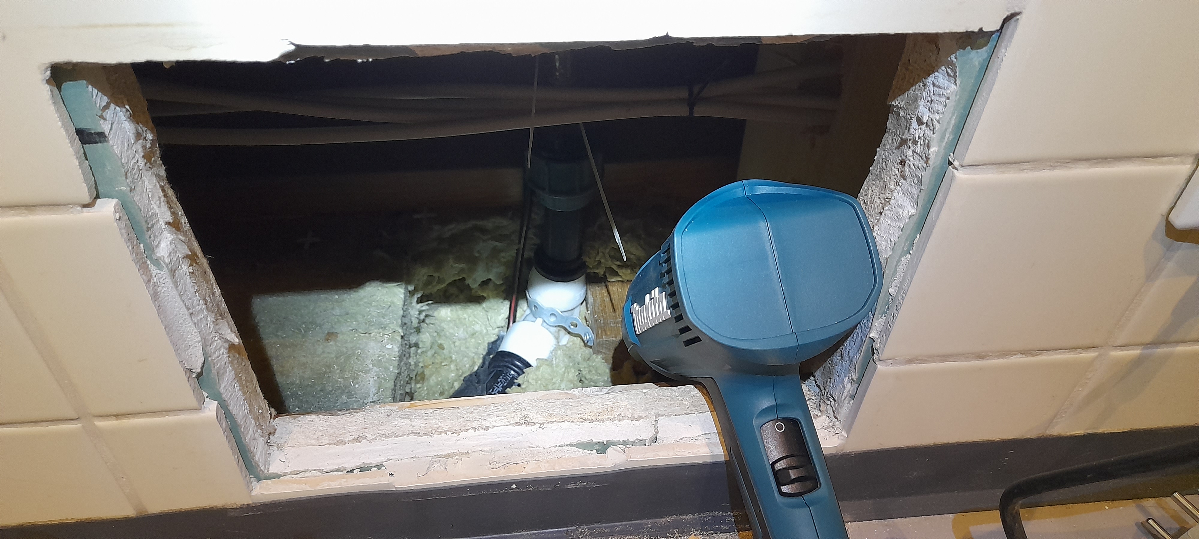

Oi kurja - leidsin probleemi majast seest - enne peakraani on maja soojustuses põlv. Selle juurest olid hiired käike tehes villa eemale ajanud. Tekkinud külmasillas jäätus põlv ära AGA - mööda torusid jookseb mul torukütte kaabel. Seda käega katsudes on see külm. Iseenesest kujutaks ette, et kergemate külmasildade korral peaks kaablist nii palju ikka tolku olema, et külmumist vältida (?).
Küsimus: Kui soojaks peaks minema torukütte kaabel?

Selliselt tuule käes lehvivast kaablist ei ole ju mingit kasu.
Küttekaabel tuleb ümber toru kerida, katta tihedalt teibiga ja soojustuse ning tuuletõkkega.
Või õigem oleks kaabel vastava vahetüki abil ajada mõne meetri pikkuselt toru sisse, nii et see kindlasti ulatuks läbi vundamendi.

Oot: "kaabel ümber toru kerida"? Kui tihedalt siis? Kui soojaks peaks küttekaabel minema?

Täiesti tihedalt nagu eespool öeldud. Kui oled ta korralikult sise pakkinud, siis võid päeva pärast muljetada teemal "kui soojaks läheb".

Kui on oht, et toru võib jääda miinustemperatuuri, siis on saadud kerida 5-10cm sammuga isereguleeruv kaabel (müüakse meetriga) ja kerimise ajal tuleb (alu)teibiga pikki kerimise suunda tõmmata tihedalt vastu toru.
Kraanile tuleks 2 ringi peale kerida.
Pärast katta isolatsiooniga ja teipida isolatsioon pealt tuulekindlalt.
Kui on oht, et närilised võivad isolatsiooni sees sooja otsida, siis peaks kõik katma terasvõrguga.
Niimodi on veesisend külmumata, kütteta majaosas mitu talve üle elanud.
