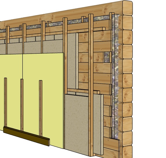

Aga võibolla suhtuks käsitööna kunagi esiisade ehitatud vanakesesse aupaklikumalt, jätaks PUR-id, PIR-id jne muudesse kohtadesse, teeks näiteks järgnevalt:
palkseina soojustus.jpg (80.94 KiB) Vaadatud 17635 korda
1. Vertikaalne pruss 50 x 50 mm koos rihti ajamisega, vahele puiste tselluvill käsitsi toppimisega;
2. 22 mm laudis;
3. horisontaalne 50 x 50 mm pruss, s = 900mm, vahel 50 x 560 x 870 mm Isover KL-33 vill;
4. vertikaalne 50 x 50mm pruss, s=600mm, vahel 50 x 560 x 870 mm Isover KL-33 vill;
5. VKL-13 tuuletõke
6. distantsliist, s = 600mm
7. Voodrilaud
U-arv sel juhul 0,19W/(m²K)
Soovides energiatõhusamat lahendust, 50 x 50mm vertikaalse prussi asemele 50 x 100mm ja vahele 100mm vill.
Sel juhul saab U-arv olema 0,15W/(m²K)
