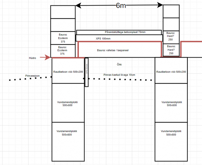

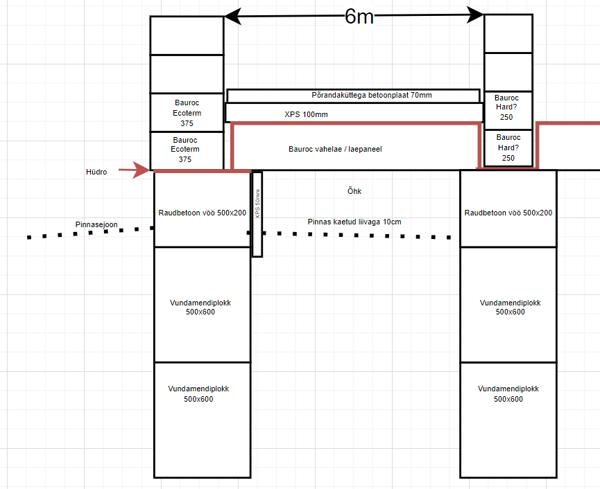

Elamusse tuleb 50m2 kanti pinda ruumis, kus on bassein ja see on pannud mõtlema, kuidas vältida selles niiskes ruumis (juba eos) probeemi, et hüdro saab kahjustada millegi (nt põrand või ferm) liikumise tõttu või siis vähemalt minimeerida seda võimalust.
Tean, et õige oleks konsulteerida projekteerijaga ja selle võtan kindlasti ette aga mulle meeldib teha eeltööd, et olla targem tellija.
Hoone on 12x15m ja on võimalik keskele (6m) peale teha kandev sein, mis vähendaks ka fermi läbipainde võimalust.
Seega, mõte liigub, et visata projekteerijale ette selline vundamendi idee:
Alates alt:
1. Õhk
2. Bauroc vahelaepaneel, mis on pealt ära hüdrotatud
3. XPS 100mm
4. Ujuv betoonplaat koos põrandaküttega
Kas on arvamusi? :)

trege kirjutas: 25 Veebr 2024, 23:59 Tere!
Eellugu:
Elamusse tuleb 50m2 kanti pinda ruumis, kus on bassein ja see on pannud mõtlema, kuidas vältida selles niiskes ruumis (juba eos) probeemi, et hüdro saab kahjustada millegi (nt põrand või ferm) liikumise tõttu või siis vähemalt minimeerida seda võimalust. ...
Kui see "mitmekümne tonnise" massiga bassein toetada hoonega samale vundamendile, siis ei tohiks ettenägematuid liikumisi, mis kahjustavad hüdrot, tekkida kui vundament on vastavalt projekteeritud.

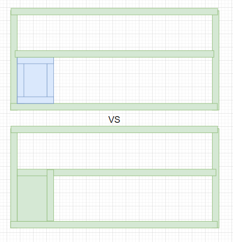

Hetkel siis tõesti tundub pilt järgmine (vaskul all bassein)... samas sidumine tekitab järgmised valukohad. :glare:
Rohelisega kui kasutada ära maja vundamenti ja sinine variant, kui peaks eraldiseisval vundamendil olema.

T25
Postitusi: 1294
Liitunud: 14 Mai 2007, 13:15
On tänatud: 16 korda
Re: Tuulduv betoonpõrand
Bauroci laepaneelid eriti kõva kandevõimega ei ole minuteada. Puusalt pakuks , et 320mm õõnespaneel hakkab juba looma.
