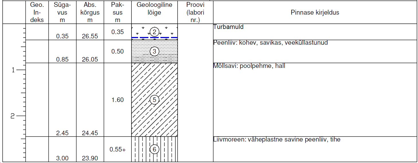

Kaalun 2-korruselise elementmaja ehitamiseks krunti, kus pinnas on kõrvalolevatest teedest ja kruntidest ligi meetri jagu madalamal ning üsna soine.
Krundi kahel küljel on ~0.5m sügavune kraav ja geoloogilise uuringu järgi on pinnaveetase ainult ~0.3m sügavusel (sinine joon puuraugu profiilil). Müüja küll arvas, et täiskeldriga lintvundament võiks olla teostatav, aga see ei tundu väga mõistlik...
Minu mõtted seni:
* majaümbruse tõstmiseks naabrusega samale tasemele peaks tooma mõnisada tonni täitepinnast
* siiski peaks vist pigem leppima plaatvundamendiga?
* või kas tõesti oleks lintvundament võimalik, kui nt veel 0.85m läbi ülemise kahe kihi kaevata?
Igasugused kogemused/kommentaarid/jms on teretulnud!

mehitus kirjutas: 21 Mai 2024, 14:03 Kaalun 2-korruselise elementmaja ehitamiseks krunti, kus pinnas on kõrvalolevatest teedest ja kruntidest ligi meetri jagu madalamal ning üsna soine.
Loomulikult on teostatav. See, et sul edaspidi keldris vesi lainetab, ei ole enam müüja mure. Vundamendi osas ei oska muud nõu anda kui et plaat on lollikindlam. Aga sõltumata vundamendist ei tahaks mina sellisele krundile ehitada ega seal elada, ilma maapinda mõistlikule tasemele täitmata. Niiske ja soine = sääsekasvandus, kallim tee-ehitus jne Kõik täitmisega seotud kulud ja vajalike mehhanismidega savis madistamise kulud peaksid julgelt krundi ostuhinnale otsa panema. Koos varuteguriga! Kuiva täiskeldrit saab ikka teha aga tasub välja uurida, mis see maksma läheb. Ja jälle varuteguriga läbi korrutada.

Küsijale. Turvas on kõige viletsama kandevõimega pinnas. Isegi plaatvundamendiga maja puhul tuleks teha vundamendile kandevõime arvutus ja maja nii kerge kui võimalik, st. kahekordne maja võib kergesti teostamatu olla.
Kui vesi on juba 30 cm sügavuses siis keldrit rajada ei saa.
Normaalne inimene ei raja sohu või üleuputusaladele maja. Jah, osavad kinnisvaramüüjad suudavad ullikesi eksitada ja mitte ainult Lollidemaa vaid ka tuntud linnade läheduses lähevad sellised krundid kaubaks nagu soojad võileivad. Ei osteta põrsast kotis vaid õige inimene enne ostu tutvub krundiga.
Turbapinnasel on 2 võimalikku vundamendi lahendust
a) plaatvundament kergele majale
b) vaivundament taotanu kuni kandva paekihini ja selle otsa ehitatakse baba-jaga stiilis maja (sel juhul kandevõime piirangut pole).

Keldrit antud geoloogiliste tingimustega kohas pole mõistlik rajada.
Ise valiks pigem kiilvaiadega vundamendi antud kohas koos 1 korruse kandva põrandaplaadiga, mis on samuti toetatud kiilvaiadele.
Plaatvundamenti ei soovita kahekordsele hoonele, eriti veel selliste geoloogiliste näitajatega.
