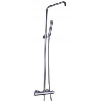

Korteris duši segisti temperatuuri reguleerimise kraan käib väga kõvasti. Saab keerata kui panna rätik ümber kraani. Kas ainuke lahendus on kogu dušikomplekti vahetus?

Dušš töötab korralikult - ainult temperatuuri ei saa väga reguleerida (või noh, kuumemaks läheb kergelt, külmemaks peab rätikuga jõuga keerama).
Kuna eelmine korteriomanik on selle duššikomplekti paigaldanud, siis päris täpselt ei tea, kas on täpselt sama duššikomplekt, mis videos (HARMA ST 024). Seda vist torudele/segistile ole peale kirjutatud.
Kõige mõstlikum oleks vist võtta temperatuuri regulaator kaasa ja minna ESPAKi küsima.

Küsisin Harma esindusest, kas neil temperatuuri regulaatori sisemust on minu segistile ja sain vastuseks, et täitsa laokaup. Samas, kuna ma ise seda segistit ei paigaldanud ja 100% pole mudelis kindel, siis katsun jublaka lahti kruvida ja see näpuvahel kohale minna.
Aitäh teile abi eest! Annan teada, kui vahetatud saan.
Üks küsimus ka - millist määret võiks termoregulaatori vahele panna? Kas silikoonrasv kõlbaks?
