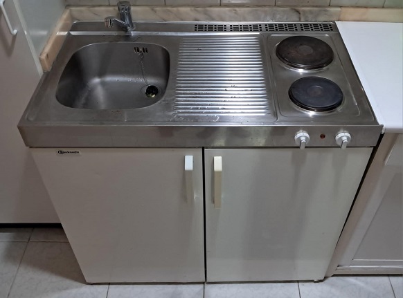

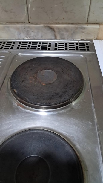

Tere. Küsin, kuidas sellisel pliidi saaks selle keeduplaadi välja vertikaalsuunas, arvestades, et see roostevaba alus on kinni "müüritud". Lahti lõhkuda ei saa, kuna rendipind, lõunamaal. Puht omaalgatuslik soov, rentnikku ei soovi sellega segada.

Kas saan midagi valesti aru, aga kas need keeduplaadid altpoolt kruvidega ( mingid klambrid vms) lihtsalt kinni pole vä, kui ligi pääseb(alt) ja samas mõõdus plaadi leiad ei tohiks ju probleem olla.

Küljest ära saamine on ilmselt lihtne, kuid vaevalt et sa kuskilt täpselt samasuguse plaadi leiad. Peale läbimõõdu on oluline ka kontaktide arv ja see kuidas juhtmed nende külge ühendatud on. Kui sa midagi valesti ühendad, siis võib sealt igasuguseid heli- ja valguseffekte tulla.
Täpselt õige plaadi puhul ei tohiks selle vahetamine küll eriti keeruline olla.

Pilti vaadates, teeksin pliidipoolse kapiukse lahti ja vaataksin, mis 'karul kõhus'. Sealt teeks järeldused, kuidas küljest käib. Kas saaks pilti kapist seest, pliidist altpoolt?

Re: elektripliidi keeduplaadi vahetus
Tavalugeja kirjutas: 12 Okt 2024, 12:31 Tere. Küsin, kuidas sellisel pliidi saaks selle keeduplaadi välja vertikaalsuunas, arvestades, et see roostevaba alus on kinni "müüritud". Lahti lõhkuda ei saa, kuna rendipind, lõunamaal. Puht omaalgatuslik soov, rentnikku ei soovi sellega segada.
Kahtlustan, et ilma seda pealmist roostevaba "blokki" eemaldamata ei pääse keeduplaatide kinnitustele ligi.
Kui ise teeks, siis prooviks kõigepealt "müüritise" vuugi multitooli vm asjaga tühjaks kraapida, kui on seina külge ka kruvitud, siis need lahti keerta. Kui tunda, et krempel ikka liikuma hakkab, siis alles veetorud, solk, el lahti ühendada.
Kui kapp seinast eemal, siis loodaks, et tagantpoolt on aru saada, kuidas "bloki" kinnitused lahti käivad, et saaks seda niipalju tõsta, et altpoolt keeduplaatide kinnitustele ligi pääseda.

Kui miski eelsoovitatu ei sobi, siis anna plaadile relakat. Ligine pealtpoolt ja lõika "viisakalt" puruks. Saad otsad kätte, mida saad kontrollida. Siis leia asendusplaat, ei pea olema selle komplekti oma ja arenda see augu peale. Järgmine võimalik lahendus oleks kogu selle poissmehe köögi väljavahetus. Kui külmik ka enam ei tööta, siis ehk alustaksidki sellega.

Mõõda lõhutav mittetöötav plaat ja ürita tellida vastava mõõduline küttekeha. Kui sellega oled ühele poole saanud saad vana relakaga ära lõigata ja uue asemele kleepida kolde silikooniga kui ilma logisema jääb. Elektriliselt ühendad maksimaalse võimaliku.
Olen kunagi spiraalse küttekeha (mida saada polnud) asemele plaadi pannud. Tuli relakaga isegi keedu plaadi jaoks ava ka suuremaks lihvida. Lülitusastmetest jäi järele 2. Täisvõimsus ja miskit vahepealset. Tänasel päeval ei viitsiks . Tol korral oli vajalik kuna väisesse korteri kööki sai kahe augu ja praeahjuga pliit mööblisse "integreeritud" .
