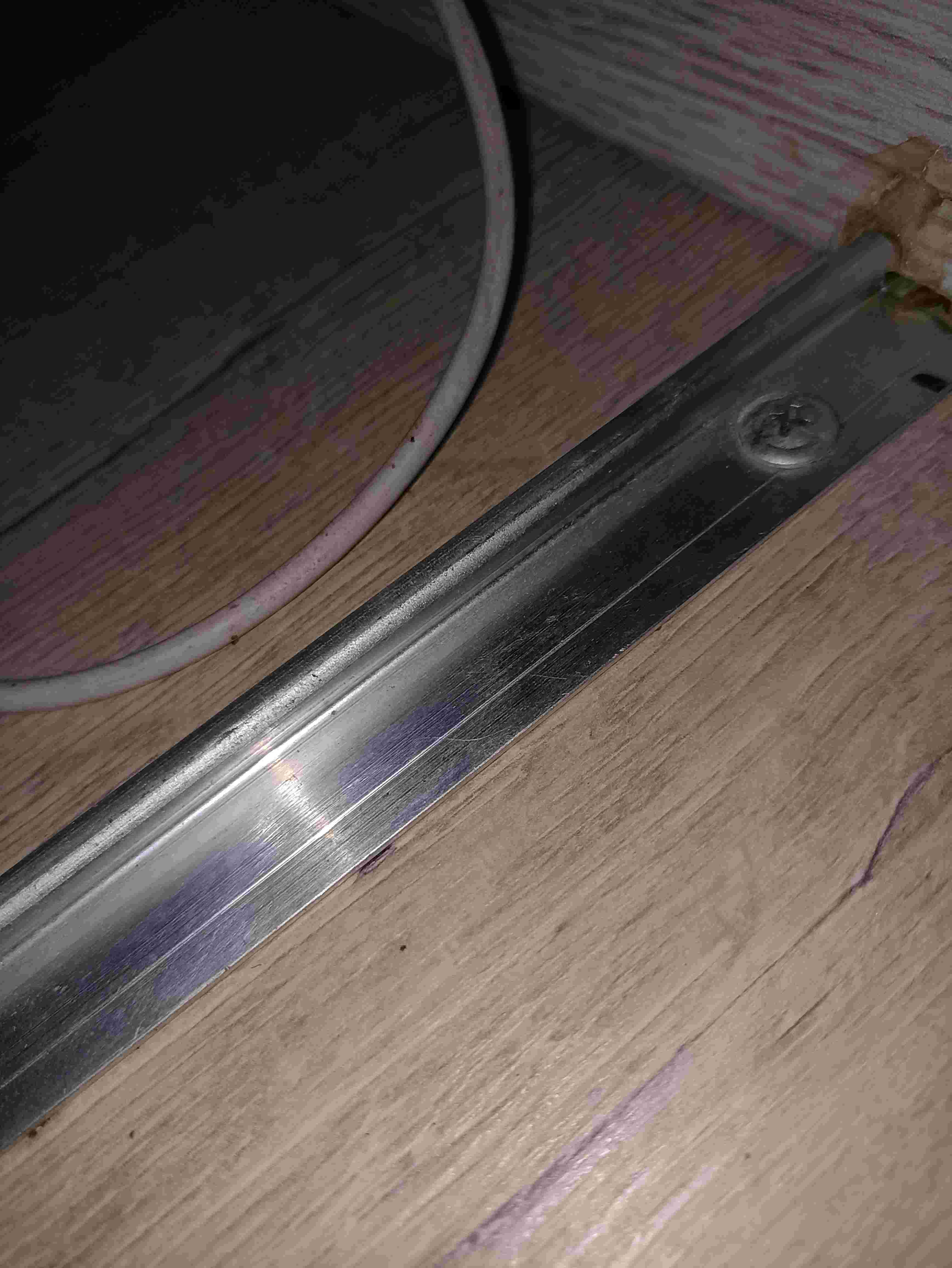

Juhend oli poolakeelne ja niipalju kui ma piltidest aru sain, seal seda põrandale kinnitamist ei puudutatud. Iseenese tarkusest panin siinid põranda külge mingi musta (nii siinid kui põrand on sama värvi) liimiga kinni. Tahkunult tundub kummine, nagu silikoon. Ma arvan, et kuna põrand on mingil määral ebatasane, siis aastajagu uksega edasitagasi sõitmist on seda liimi ilmselt niipalju muljunud, et ta laseb vett läbi. Nurgas, kahe siini kokkupuutekohas tundub lahti olevat.
Kuidas selliseid asju üldiselt märjas ruumis põranda külge kinnitatakse ja mida siis nüüd tegema peaks? Mingisugune kahepoolne teip? Teistsugune liim? Iseasi kuidas selle vana liimi sealt üldse kätte saab.

ei ole kabiini. Nagu ma mainisin, on klaasist sein, mis sõidab mööda siini, mis ei ole rohkem kuhugi ühendatud või kinnitatud. Üleval on klamber, mille vahel klaas liigub ja alt hoiab ta oma raskus rattaid siini peal. Siin on ainult põranda küljes. Jah, ots ulatub seinani, kuid seal ei ole ta kuhugi kinnitatud.Üldiselt kinnitatakse kabiinid seina külge
Siini mõõtu mainisin sellepärast, et tegemist ei ole klassikalise liugukse siiniga, mis on mitme cm laiune. Sinu meeleheaks käisin mõõtsin ära ja laius oli 12,95mm ja ta näeb välja nagu tilluke seest täis raudteerööbas, mitte renn, vms.

ma saan aru, et sa räägid hilisemast “pragude” veekindlaks tegemisest? Mul oleks vaja kõigepealt see alumiiniumist profiil põranda külge saada. Eeldatavasti nii, et see liim sealt vahelt just parasjagu välja punnitab. Kui seda on musta värvi, siis ei jää ta praktiliselt üldse paistma. Kuna kaks klaasi sõidavad vaheliti ja nende vahel on vaevu 8mm ruumi, teeb see teipimise suht keeruliseks. Lisaks on niigi pisikese siini küljes igasugu pehmendajad ja pidurid ja muud jubinad. Väljapoole põrandale saab muidugi teibi panna. Aga, eks ma vaatan seda asja.

Masaga saab parema tulemuse(vastupidavam) aga silikooni on lihtsam töödelda ( kui pole veel kuivanud).

Kas keegi on keelanud netmasteril apteegist osta süstal, ilma nõelata tõmmata süstal hüdrot täis ja enne tüübli paigaldust pigistada süstlast hüdrot puuritud auku? Ise küll ei näe sellises tegevuses probleemi hüdro läbipuurimise parandamiseks.

Kui nüüd edasi aus olla, siis on see siin ühes tükis kivist (või misiganes materjal see on) dušialuse serva peal ja sinna auke puurides on väga suur tõenäosus, et lööb servast killu lahti.
Niiet jääme esialgu liimimise juurde.

Autoklaasi liim või kereliim.
See juba põranda küljest lahti ei tule.

Kereliim on aeglane liim aga klaasiliime on erineva kõvenemise kiirusega ja sellega tasub arvestada.Crown kirjutas: 23 Nov 2024, 08:50 Kõige vägevama liimi leiad autovaruosade poe letist.
Liimi reaktsiooniaeg peaks kindlasti teada olema ja kõige kiiremad (ca10min) liimid on profidele.
Klaasiliimi ei suruta pindade vahelt välja vaid min. 1mm liimikiht peaks liimitavate pindade vahele jääma.
Maalriteip kahele poole ja pärast liimi kõvenemist liistu äärest noaga läbi ja koos teibiga ülejääk ära tõmmata.

Nagu ma eespool ütlesin, see siin on nagu raudtee liiper....
