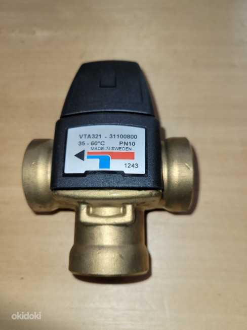

Dušisegistite puhul on termosegistid alati minu silmis eelis valikus.
Antud klapiga lihtsalt välistab kõrvetamise ohu ja seda suhteliselt soodsa hinnaga.
