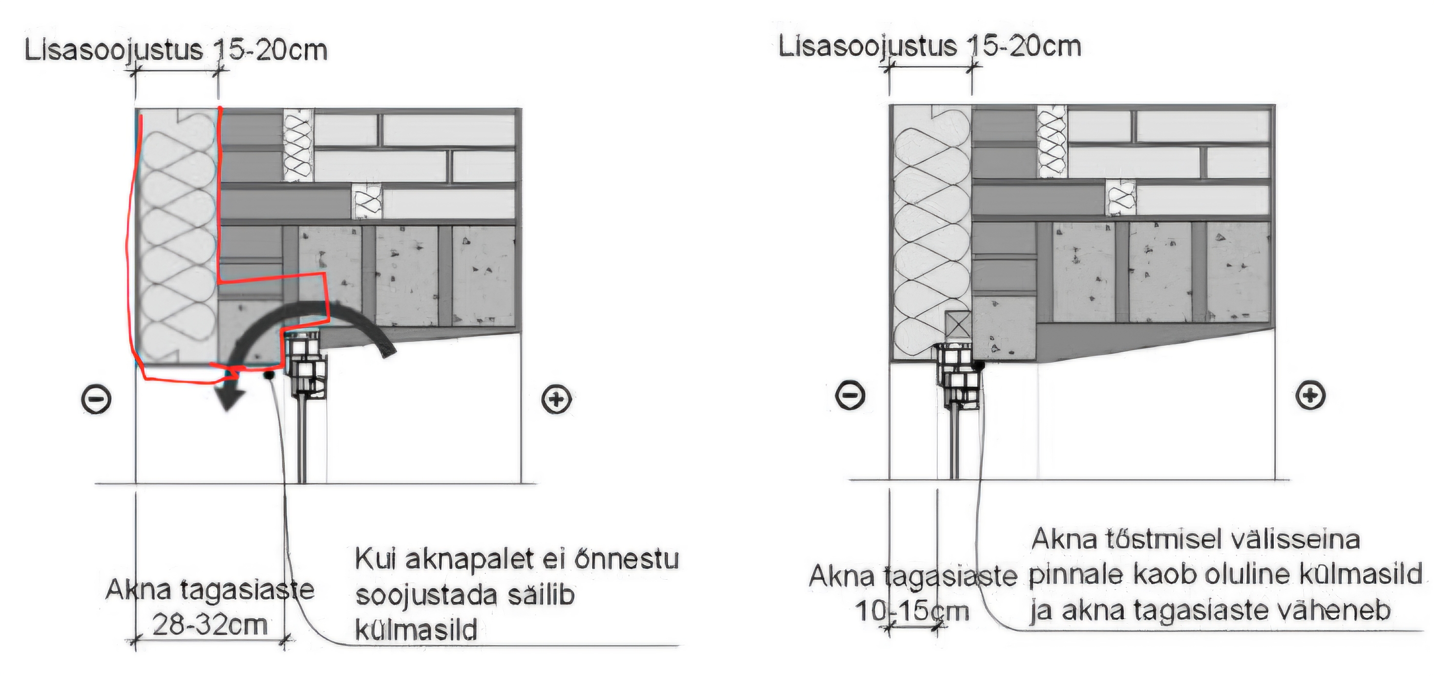

Lisan ühe informatiivse pildi kunagisest konspektist (Anti Hamburg "Remont ja rekonstrueerimine")
Pildil olev noolega joon iseloomustab tüüpilist kiviseina ja akna liite sõlmes tekkivat külmasilda.
Kusjuures külmasild oleneb materjali soojusjuhtivusest, lisaks etendab olulist rolli ka selle külmasilla teekonna pikkus.
Vaadates nüüdisaja aknaid, teekond nende kitsaste lengide tagant võib olla vaid 10 cm või vähemgi.

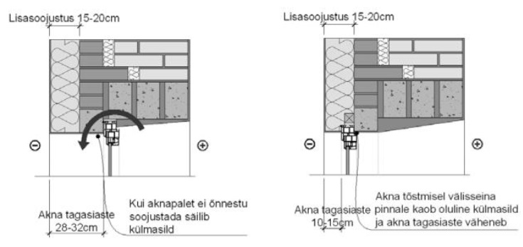

Miq1988
Postitusi: 59
Liitunud: 13 Veebr 2022, 18:03
Re: Silikaatmaja soojustamine
Lugemata postitus Postitas Miq1988 »
Ma mõtlesin midagi sellist, kus oleks epsisiga keeratud sisse. Eps siis punaste joonte vahel. See võiks ju likvideerida külmasilla või jääb miskit kahesilma vahele.
Postitusi: 2674
On tänanud: 74 korda
On tänatud: 139 korda
Üldiselt külmasilla seisukohalt mõte on õige. Kuid kas kahesilmavahele pole jäänud see, et ülemisel avaküljel on selles asukohas avasillus, mille lõhkumine ei pruugi olla lihtne või on isegi ohtlik? Külgmiste vertikaalsete avakülje kivide eemaldamine võib tähendada, et avasilluste toepikkus võib jääda liialt lühikeseks. Küllap kohapeal selgub, mis teha annab.
