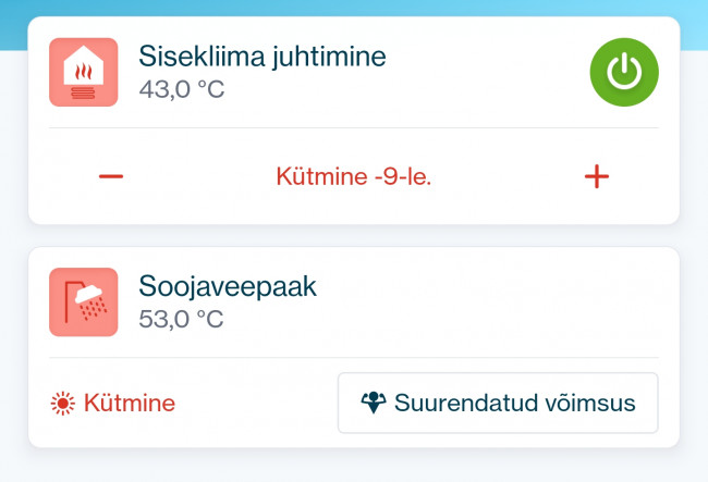

Lugemata postitus Postitas mari77 »
Palun selgitust, mida tähendab nihe. Pildil siis -9 on nihe. Mis muutub, kui seda numbrit tõsta või langetada?

kalle - saad mudida joone mille järgi otsustatakse kui sooja vett on vaja välistempi muutumisel
nihe - kui kalle paigas aga tahad soojemaks või külmemaks siis nihutad kogu kallet soojemaks/külmemaks (muutmata kalde "nurka" ehk proportsioonid välistempi osas jäävad samaks)

Aitäh! Ehk siis + märgiga ja suurema numbriga saan ruumi soojemaks ja - külmemaks

mari77 kirjutas: 08 Jaan 2025, 21:06 Aitäh! Ehk siis + märgiga ja suurema numbriga saan ruumi soojemaks ja - külmemaks
Täpselt nii, ja kui välistemperatuuri kõikudes pead koguaeg nihutama (sest mõnikord on külm ja siis mõnikord jälle liiga soe), siis tead et tegelikult on kalle paigast ära. Ideaalis on selline kalle, et pärast enam korduvalt nihutama ei pea.

1. Nihe. Mida see nr tegelikult näitab, kas peale tuleva ja välja mineva vee temperatuuride vahet? Mul on see praegu -10, millest suuremat numbrit enam valikus pole, ehk kui tuleb tahtmine hoogsamalt elusat tuld nautida, siis äpist ma katlakütet enam vähemaks reguleerida ei saagi?
2. Tarbevee paaki tahaks nädala-paari järel 60-ni tõsta, et boilerisse elu ei tekiks, muidu on 49 peal, üle selle kõrvetab näppe. Aga see äpp tõstab temp max 53-ni, skaalal on küll numbreid rohkem, aga reaalselt vett soojemaks ei küta.

Kas väljuva vee temp. kuskil ei näe? Tavaliselt on need nihke numbrid suvalised ja ei ole seotud temp.-ga 1:1-le, samas peaks saama peale muutmist kuskilt temp.-de jaotisest näha muudatust küttevee temp. seadistuses (pealevool või tagasivool).

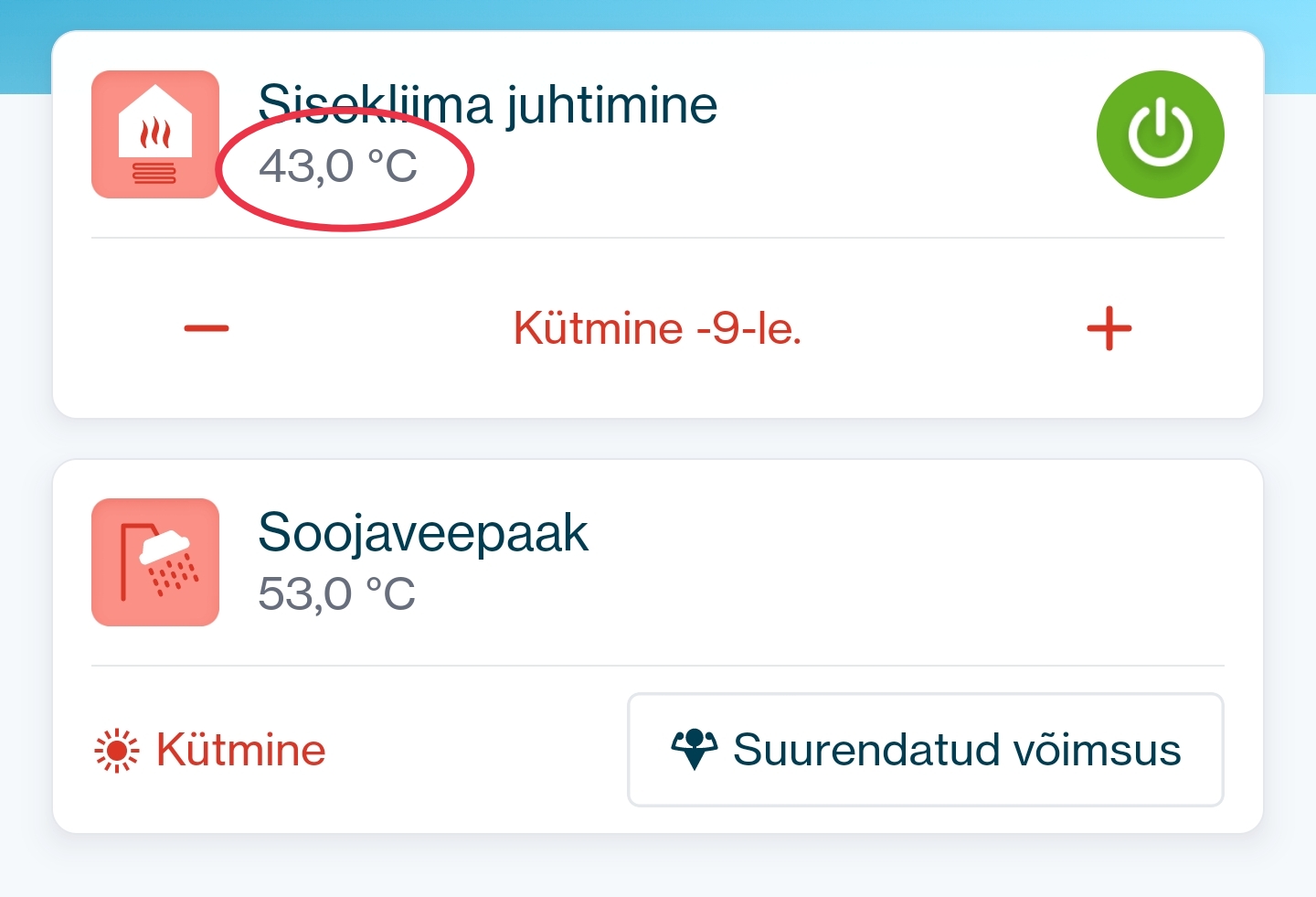

See 43*C pildil näitab väljuva vee temperatuuri, selle põhjal siis nuputasin, et kas -9-lt -10-le ikka tegi tuba jahedamaks, eilse jooksul kõikus 40-42 vahel, praegu näitab, et välja läheb 38, juu siis aitas 😃
Aga tõepoolest seal äpil muud nagu sättida ega kontrollida ei saagi, kui pildilt paistab, peale tuleva vee temperatuuri pole ka leidnud, ajakava funktsioon on, aga ei toimi. Ei teagi, kas appi on vaja katla seadistajat või äpi diagnoosimiseks itimeest...

Sul on küttekõver paigast ära. See nihe peaks ideaalis 0 olema, mõne tuulisema, niiskema ilmaga paned ajutiselt juurde sooja ning päikselisema ilmaga saad maha võtta kui peaks tahtma. See tõstab/langetab kogu välistemperatuurist sõltuvat küttekõverat ning on mõeldud ajutisteks muudatusteks.
Mine oma pumba juhtpaneeli ja võtta küttekõvera temperatuure alla ning nihe apis pane 0. Vajab mõni päev katsetamist. Võta alguses julgemalt alla ning kui jahe, paned vaikselt juurde küttekõvera alumist ja ülemist tempi.
Et vees legionella ei kasvaks, on pumpadel üldiselt sisseehitatud desinfitseerimis programm mida ta ka korra näiteks nädalas jooksutab. Sellepärast ei pea pumba tempi eraldi kruttima käsitsi. Ei tea su pumba menüüd kuid eeldan et see ka sul olemas.
Tubades on sul vast ka termostaadid millega soovitud tempid määrad? Need on kollektoriga ühendatud ning soovitud tempi saavutades lükkavad sul põrandaküttes vee liikumise kinni. Ehk siis kui ahju kütad ja toas soe, lülitab põranda kütte välja ning ei ole vaja nihet näppida. Eeldusel et sul on põrandaküte mitte radikas.
Boileris 60 kraadi hoida ei ole öko jah, endal näiteks 45 kraadi. Pead ise katsetama kuidas sobib. Millal segistist sooja tuleb ei olene boileri temperatuurist vaid sellest kui kaugel sul boiler segistist asub.
