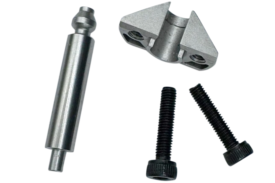

Kas keegi oskaks viidata, et kus karu peest ma saaksin tellida sellele isendile neid tagavara "lööknõelu"?
Või mida arvate sellisest asjast? https://www.ebay.com/itm/146213128381?_ ... R7T7xs-OZQ
Paluks mingeid überhindadega isendeid mitte pakkuda, sest tegemist on siiski ühekordse projektiga ja peale nende venttorude mahavõtmist ei ole mul see riistaga mitte midagi teha. Ei ole siiani vaja läinud ega lähe arvatavasti ka tulevikus.
PS. Relakaga on seal tuleohutuse mõttes tegemine välistatud! Tahes tahtmata on mul relakaga mõned lõiked teha ja sellega pisilõikeid tehes läks toru küljes olev värv kohe kärssama ja pikemalt tehes võib tekkiv kärsahais anda tulekahjuhäiret.

See tift on ikkagi karastatud tööriistaterasest ja seda saaks vast lihvida aga siis muutub terade lõikeasend.Urmas kirjutas: 17 Jaan 2025, 19:12 ... Mõte selles, et kui pista see lööknõel treipinki ja servast ca 0,3mm(kulunud osa) maha treida. Treiali leiaks, aga ma ei tea kas 4,9mm läbimõõduga lööknõela suure treipingi lõuad kinni hoiavad.![]()
Aga võrdle sobivust piltide järgi, sest paistab nagu oleks kasutusel erinevad detailid ja võibolla on juhik ka kulunud ning äkki sobib mõni Makita detail:

Tänan! Seda ka ise nüüd kiikama jäin ja ühekordse projekti jaoks ei tundu ka üle mõistuse hinnaga. Kas kellegil on nende kasutamise reaalsetest kogemusest midagi rääkida? Mõtlen just rullikute servade või veohammaste nüristumise vaatevinklist.ping kirjutas: 17 Jaan 2025, 23:11 Sirgete lõigete jaoks on vast akutrelli otsa käivad rullkäärid sobivamad, sest nakerdaja on rohkem kõverjoontele mõeldud?

Kõik tunduvad pildi peal ilusad, kuid ei suutnud mitte ühelgi viitel tuvastada lööknõela läbimõõtu, kuigi näiteks selle kompernass koduka omade paar sobiks isegi hinna poolest. Praegusel isendil nõela läbimõõt 4,9mm.ping kirjutas: 17 Jaan 2025, 22:41 Aga võrdle sobivust piltide järgi, sest paistab nagu oleks kasutusel erinevad detailid ja võibolla on juhik ka kulunud ning äkki sobib mõni Makita detail:

Miks peaks tera lõikeasend muutuma kui treipingis ettevaatlikult kulumisjälg maha treida? Kui nõel on võlli küljes kogu aeg ühes asendis ja pead saab keerata 90* kaupa, siis tähendab, et ka tera serv on 90*. Või eksin?ping kirjutas: 17 Jaan 2025, 22:41 See tift on ikkagi karastatud tööriistaterasest ja seda saaks vast lihvida aga siis muutub terade lõikeasend.

Kui see karastatud (?) materjal on nii pehme, et saab treida, siis ei ole mõtet seda rohkem pleki lõikamisel kasutada.Urmas kirjutas: 17 Jaan 2025, 23:50Miks peaks tera lõikeasend muutuma kui treipingis ettevaatlikult kulumisjälg maha treida? Kui nõel on võlli küljes kogu aeg ühes asendis ja pead saab keerata 90* kaupa, siis tähendab, et ka tera serv on 90*. Või eksin?ping kirjutas: 17 Jaan 2025, 22:41 See tift on ikkagi karastatud tööriistaterasest ja seda saaks vast lihvida aga siis muutub terade lõikeasend.![]()
Vaata kas Makita detailid ei sobi, sest need soovitatakse koos vahetada?
https://www.google.com/search?q=A-83951 ... client=img

Ma ei tea, kas saab treida, sest see uitmõte tekkis mul staabis oma pahega tegeledes.ping kirjutas: 18 Jaan 2025, 00:02 Kui see karastatud (?) materjal on nii pehme, et saab treida, siis ei ole mõtet seda rohkem pleki lõikamisel kasutada.
Kuju poolest nagu sobiks, kuid minu isendi tihvti pikkus on 46mm, Makita omal 50mm. Võib-olla pikkus ei olegi oluline, sest peaksin isendil vaatama tihtvi ülemises asendis, et kui palju jääb vaba ruumi alasi, pleki paksuse ja tihvti lõikeserva haaramise vahele. Lisaks ei näinud Makita tihvti läbimõõtu. Või ei osanud vaadata?ping kirjutas: 18 Jaan 2025, 00:02 Vaata kas Makita detailid ei sobi, sest need soovitatakse koos vahetada?
Minu jaoks veidi imelik, et ühe ümarpulga mõõtmed on antud kolmemõõtmelisena.
https://www.amazon.com/Makita-Usa-Inc-8 ... B00080DFDQProduct Dimensions 0.5 x 5.5 x 3.5 inches

Need on pakendis oleva pulga mõõtmed koos pakendiga.Urmas kirjutas: 18 Jaan 2025, 00:52 ...
Minu jaoks veidi imelik, et ühe ümarpulga mõõtmed on antud kolmemõõtmelisena.https://www.amazon.com/Makita-Usa-Inc-8 ... B00080DFDQProduct Dimensions 0.5 x 5.5 x 3.5 inches
Pikemat asja saab vast lühemaks teha, kui läbimõõt ja alasi kinnitus on sobiv.

Ma sain aru küll, et see on pakendi mõõt, aga just see ongi minu jaoks imelik, et antakse pakendi mõõt, mitte tihvti enda oma. Ega ma koos pakendiga seda tihvti oma isendisse ei topi.ping kirjutas: 18 Jaan 2025, 01:43 Need on pakendis oleva pulga mõõtmed koos pakendiga.
