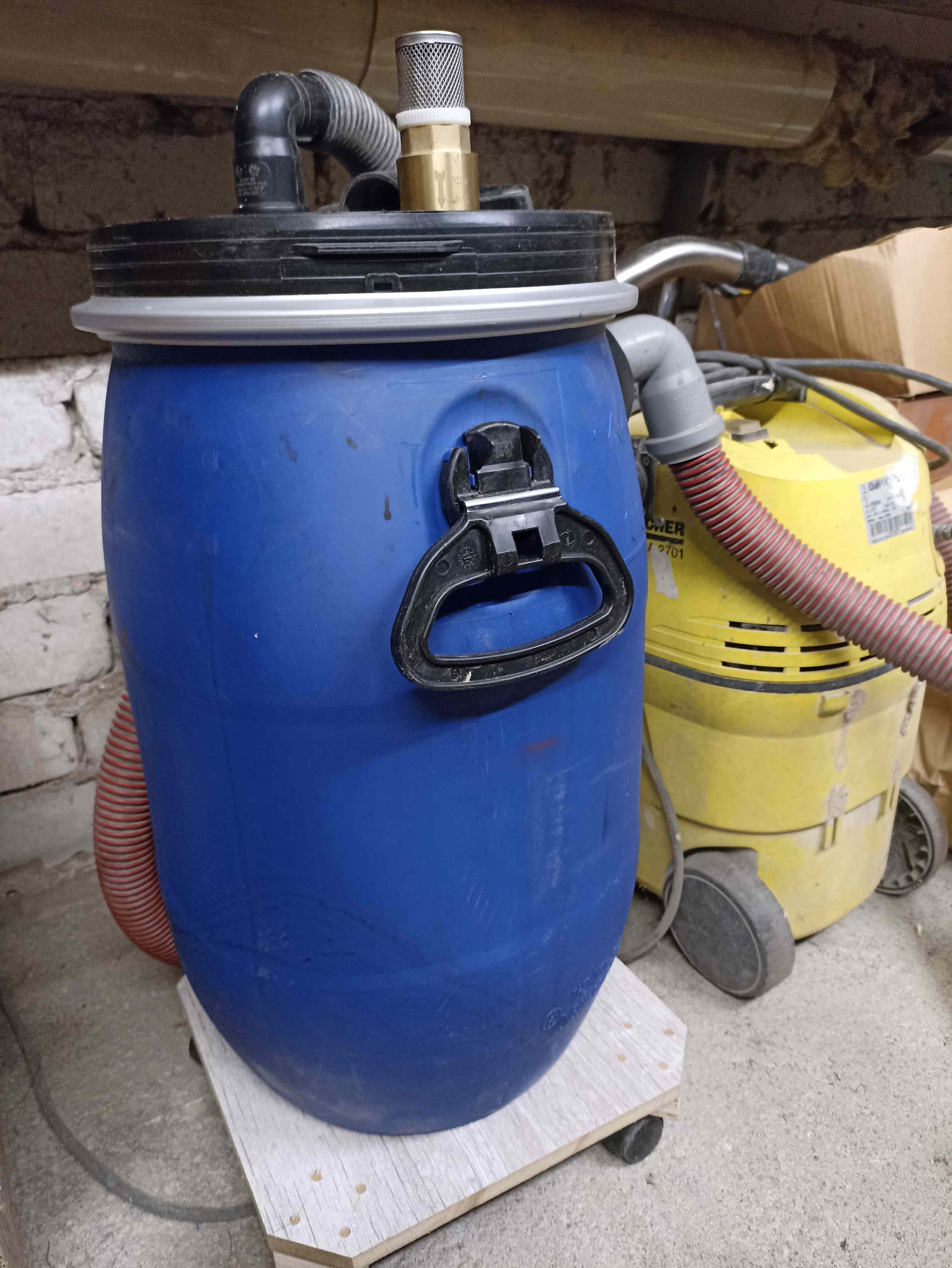

Ostsin kohalikust poest 3/4" tagasilöögiklapi, kuid selle vedru jäi minu vajaduseks veidi lahjaks. Klapil ei ole korpuse peal kirjas, et mitu bar see on ja poes kah ei osatud öelda. Netist kergelt kiikasin, et neid on 10-20bar-ni. Asi selles, et see tagasilöögiklappi ei ole mul vaja torudele vahele panna, vaid mul on see vaja 30 liitrise vahetünni kaanele paigaldada, et kui imitoru tõmbab umbe, siis ei tõmba vaakumiga seda vahetünni kortu. Arvan, et tolmuimeja on liiga võimas praeguse klapi jaoks, sest hetkel tõmbab klapi kergelt pilukile ehk saab lisaõhku. Leidsin oma vana Kärcher 2701 imemisvõimsuse andmed ja seal on märgitud imemisvõimsuseks 200mbar.
Milliste andmetega tagasilöögiklapi peaksin ostma, et vabaimemisega ei hakkaks klapist lisaõhku tõmbama?

Rõhk on võrdne augu pindala korda vedru jõud. Kui sul on auk pindalaga 1,5 cm2 , siis on 0,2 bari jaoks on vaja vedru eelpingega (jõuga) 3 N ehk maakeeli 300 g. Kuid see on staatiline avanemisrõhk, dünaamiliselt lisandub veel augu takistus. Vedru saad kalibreerida, kui on köögis kaal. Vajutad vedrule peale ja vaatad, palju näitab.
Poes müüdav tagasilöögiklapp võib olla ka täiesti ilma vedruta, kui paigaldada ta nii, et klapp vajub ise kinni ehk tal nn klapi tasakaalustusjõudu ei normeerita ja sinu taodeldaval eesmärgil pole ettenähtud kasutada.
Need klapid, mis on määratud avamisrõhuga, on hoopis teised asjad ja neis on tunduvalt suurema eelpingega vedrud. FEB-is on saada ka sellised haruldusi, kus rõhk on reguleeritav vahemikus 0,1- 0,5 bar, kuid neid pead minema eraldi küsima, letil neid vaevalt on ja hind on ka 50-st üles.
Ehk kui tahad liigselt raha laristamata hangitud klapil saavutada soovitud avanemisrõhku, vaheta ta vedru sellise vastu nagu üleval kirjutasin.

Sama asja jaoks panin 2 1/2 tollist klappi järjestiku, minul Samsungi imeja ja 10l plastist vahepaagiga kooslus töötab.

Tänan, Alexy. Käisin staabis, leidsin ühe vana tagasilöögiklapi, panin olemasolevale lisaks, aga kahjuks ei toimi. Suitsukatset tehes imes suitsu sirgjooneliselt august sisse.

suvaline kirjutas: 19 Jaan 2025, 18:35 Kui midagi imeb siis kuskilt peaks ju ka kompensatsioon tulema (kasvõi seemnepurske näol)?
Kompensatsiooni on vaja ainult siis kui tõmban mingi tropi ette või imeja voolik läheb keskel umbe. Ega tavalised tolmuimejad ju ka mingit kompensatsiooni ei saa. Või saavad sinu arvates? Sinu seemnepurskele vajaliku kompensatsiooni osas jään vastuse võlgu, sest puudub vastavas valdkonnas isegi algharidus, tasemest rääkimata. ;)

Midagi on kummalist: kaanes on ilmselt 40mm lahtine ava ja tõmbab veel kaks kolmveerandist kaitseklappi lahti? Kui pikk imivoolik seal on? Samas pidin plastiku sisse puidust risti panema, muidu tõmbas küll küljed kortsu, aga mul oli pea 5m imivoolik ka taga.(väga hea ja töökindel sai peale metallist tünni lisamist plasti asemel...vedeles üks tuhkatriinu mul ilma tööta ja plastnõu läks puurpingile laaste korjama ning seal töötab ka muretult ja ummistusvõimaluseta)

Urmas kirjutas: 19 Jaan 2025, 15:33Netist kergelt kiikasin, et neid on 10-20bar-ni.
10-20 bar on lubatud töörõhk, mis kuidagi ei iseloomusta klapi avanemise rõhku. Avanemise rõhk peabki väike olema kuna kasutatakse ka suhteliselt väikeste pumpadega süsteemis, kus muidu pump ei jõuaks seda lahti lükata. Neil klappidel ei olegi avanemise rõhku mainitud, sest see pole nende jaoks oluline- nad ei ole selle jaoks mõeldud, et mingi kindla rõhu juures peaks avanema, vaid nad peavad võimalikult varakult/väikese rõhu juures sulguma kui vesi hakkab vastupidi suunas liikuma.

Vko kirjutas: 19 Jaan 2025, 22:31 10-20 bar on lubatud töörõhk, mis kuidagi ei iseloomusta klapi avanemise rõhku.
Tänan selgituse eest! Eks pean midagi muud välja mõtlema. Vaatasin neid klappe mis ma vaatasin, kuid ei suutnud tuvastada, et kuidas kuradi moodi on see klapp koos vedruga sinna sisse saanud, kuigi ühest otsast sisse vaadates nägin seespool keeret. Kui saaks lahti, venitaks vedrut veidi. ;)

Alexy kirjutas: 19 Jaan 2025, 19:57 Midagi on kummalist: kaanes on ilmselt 40mm lahtine ava ja tõmbab veel kaks kolmveerandist kaitseklappi lahti? Kui pikk imivoolik seal on?
Tolmuimeja ja tünni vahel on vooliku pikkus ca 1,5m ja tünnist tuleva vooliku pikkus suts üle 2,5m. Pilt kah.

Korpus käib pooleks tegelikult, eeldatavasti keermega, aga on nii hästi viimistletud, et liitekohta ei ole (eriti) näha. Võibolla on ka keermeliimiga pandud ja enne keerad midagi katki kui lahti. :)

Kas küljelt siseneval põlvel on tünnis veel üks põlv otsas "pöörise" tekitamiseks või kuidagi teisiti suunatud? Kui külgvoolik eemaldada, kas siis tagasilöögiklapp jääb kinni? Tolmuimeja ju üles ühendatud?

Alexy kirjutas: 20 Jaan 2025, 11:26 Kas küljelt siseneval põlvel on tünnis veel üks põlv otsas "pöörise" tekitamiseks või kuidagi teisiti suunatud? Kui külgvoolik eemaldada, kas siis tagasilöögiklapp jääb kinni?
Jah, sees on ka põlv pöörise tekitamiseks. Jah, kui külgvoolik eemaldada, siis klapp on kinni ehk lisaõhku ei saa.

Sain vist enam-vähem, kuigi veidike ikka tõmbab klappi lahti, aga katsetasin paksusmasinaga ja puru tuli põrandale ikka väga minimaalselt. Ootaks veel Alexy vastust, et kuhu peaks käima see tolmuimejast tulev toru.

Ei, kõik on korras, välistasin vaid näpukat. Ilmselt on voolikus tekkiv takistus piisav, et klapp avada.

Alexy kirjutas: 20 Jaan 2025, 19:33 Ilmselt on voolikus tekkiv takistus piisav, et klapp avada.
Huvitav on see, et enne kui tegin 30 liitrise vahetünni, oli mul 60 liitrine ja sellega seda probleemi ei olnud. 60l jäi liiga suureks.
