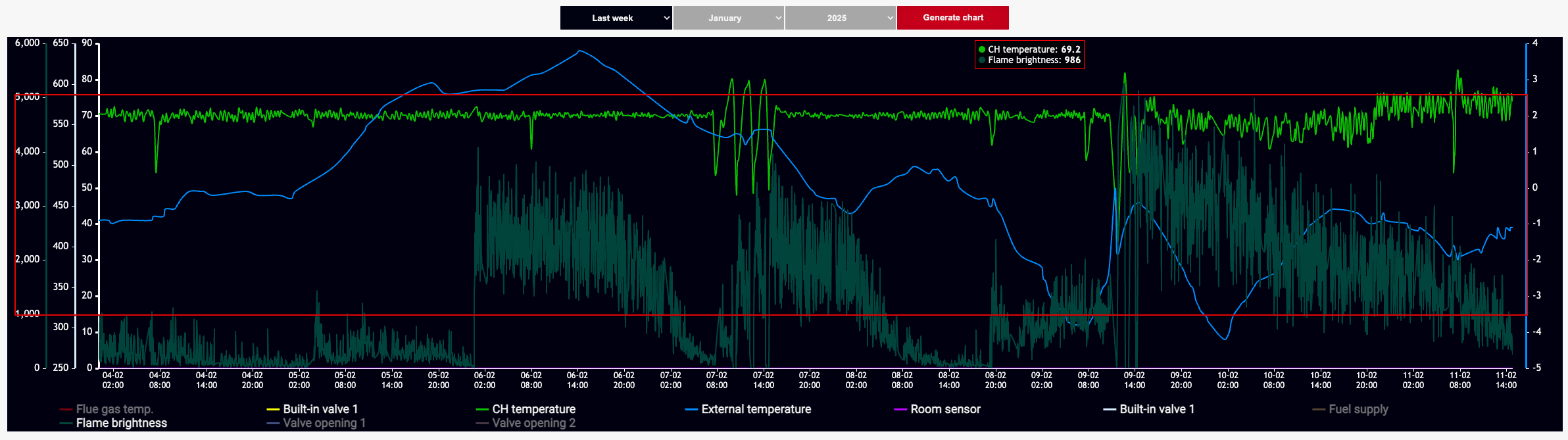

Äkki keegi on kokku puutunud analoogse probleemiga. Internetiavarused on igatahes väga napid selles küsimuses, seega eeldan, et probleem pole eriti levinud.
Probleem:
Pelletikatel Biopel OPOP Mini 21kw.
Katel hakkab iga paari päeva takka kisama, et fotosilm ei näe valgust. Valgust ei näe ta siis, kui seda on vähem kui 200luxi. Kui ta valgus ei näe siis ta ei saa katla süütamisega hakkama, sest ei saa aru, kas tuli on või mitte. Et huvitavam oleks siis vahel hakkab ise ootamatult jälle "nägema" ja siis muutub taas jälle vähehaaval "pimedaks". Kisama tähendab siinses kontekstis, et kuvab mulle mobiiäpis sõnumi ja saadab ka sellekohase emaili.
Juhendi järgi peaks fotosensorit puhastama ca 1x kuus. Ühes Biopel kooolitusvideos mainis tootja möödaminnes, et juhendis on öeldud kuu aga peaks küttehooaja hakkama saama. Olen rääkinud kahe sarnase katla omanikuga, kes paar aastat käitanud. Esimene neist kuulis esmakordselt, et sensorit on vaja ka puhastada ja teine ütles, et on profülaktika mõttes kevadeti üle käinud.
Graafiku peal näeb see asi välja nii nagu all toodud (fotosensori graafik on tumeroheline), vastavalt juhendile peaks sensori näit katla töö ajal olema punase kastiga märgitud vahemikus (1000-5000). Aga nagu näha siis tihti ei ole. Viimane puhastus on tehtud üleeile, gaafikult on ilusti näha, et nähtavus langeb vähehaaval. Selles tempos võiks homme hommikul uut veateavitust oodata (hetkel näit 250lx; pärast puhastamist oli 5000lx).
Graafik kuu algusest

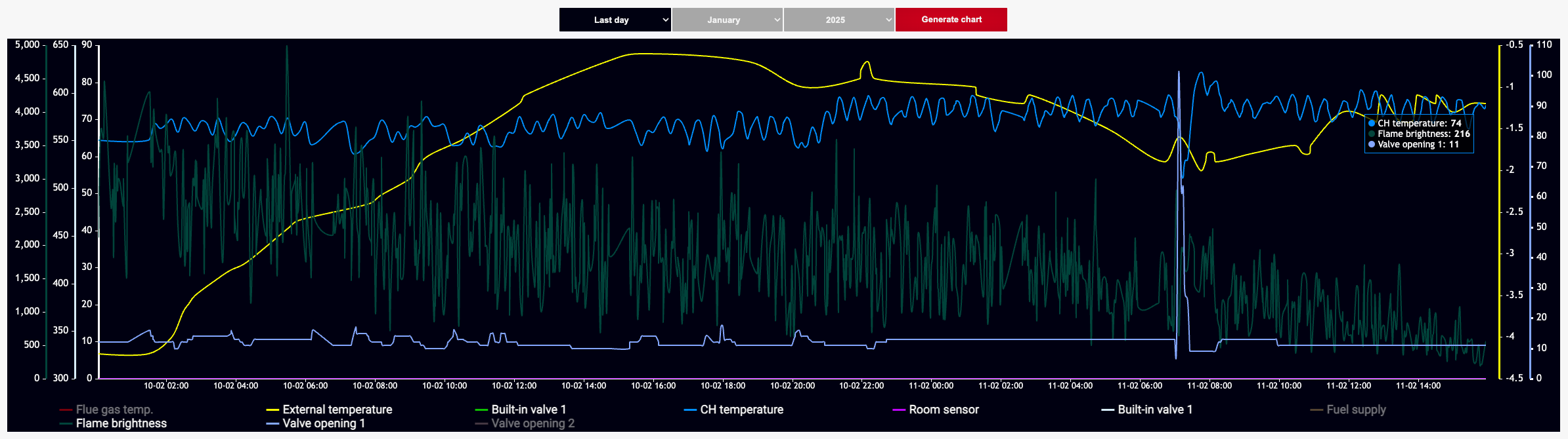

Tänase päeva graafik

Mis ma ise arvan: tundub nagu kattuks sensor kiirelt puidutolmuga. Mul pole kahjuks õnnestunud katla juures viibida hetekel, kui ta midagi ei näe, seetõttu puudub mul selge teadmine, et mismoodi näeb välja fotosensor veateate tekkimise hetkel. Pärast paaritunnist tööd oli seal kerge puidutolmu kate aga ma eeldaks, et see on sellises keskkonnas loomulik ja sellega on arvestatud. Kütuseks on A-pelleti kodukasutajale mõeldud premium pellet mida kõik mulle üksteise võidu soovitasid.
Kas kellegil on mingeid ideid, kuidas probleem lahendada või mis ette võtta või on suisa otsene kogemus analoogse probeemiga?

Leek on hea, kollane, tugev, mitte liiga närviline.
Ma kaldun arvama, et viga on ulatuslikum, kui sensor, ma pakuks puusalt, et sensor pole mitte põhjus vaid sümptom.
Kahe ööpäeva jooksul langes näit aeglselt 5000 pealt nullini, püsis 6 tundi vahemikus 0-180 luxi ja siis otsustas, et ta võiks taas rohkem näha. Alguses hüppas 900 peale, täna kespäevaks jõudis 2300 väärtuse juurde ja nüüd paistab, et väheneb taas vähehaaval.
Lisaks kaotab katel kaks korda ööpäevas ühenduse internetiga ning katkestus kestab alati 30-35 minutit (katkestuste intervallis muster puudub), samal ajal töötavad kõik teised samas võrgus olevad seadmed tavapärselt.
Alates nädalavahetusest (sensori vahetus ja taaskäivitus) ei suuda katel enam paika pandud hüstereesi (2 kraadi) piires töötada ja kõigub pigem 5-8C vahel (enne seda 1-2C vahel).
Tänöine "taastumine" langes kahlaselt kokku katla internetiühenduse kadumise ja CH temperatuuri langusega 14C võrra.
Eks ma sudi müüjat aga me kõik teame, kui osavad ja abivalmid müüjad on pärast seda, kui selgub, et probleem on keerulisem, kui neile antud võimalike tavapäraste probleemide loetelu.
