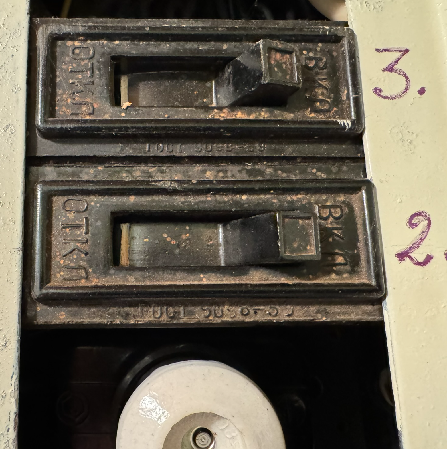

Lüliti nr 2 piniseb.
Kas selliseid või anaolooge on veel kusagil saadaval?
Piniseb kõrge tooniga, vaevukuuldavalt ja mitte ka pidevalt. Pinina olemasolu / mitte olemasolu ei sõltu koormusest. Toon ja helitugevus on konstantsed igal koormusel (kui piniseb)

Selle toote üldnimetus on kaitselüliti. Kui kellegi kolahunnikust saadki asenduseks kasutatud täpselt sellise lüliti, kas arvad ,et kaitseb ka veel. Mis parameetrid tal olema peaks , kes garanteerib ,et need parameetrid säilinud on.
Ma olen suuremaid lõhkunud piisavalt. Kõik alajaamadest maha võetud vene kolakad on seest roostes välitingimuste tõttu, mis neile 40- 50aasta vältel mõjusid.

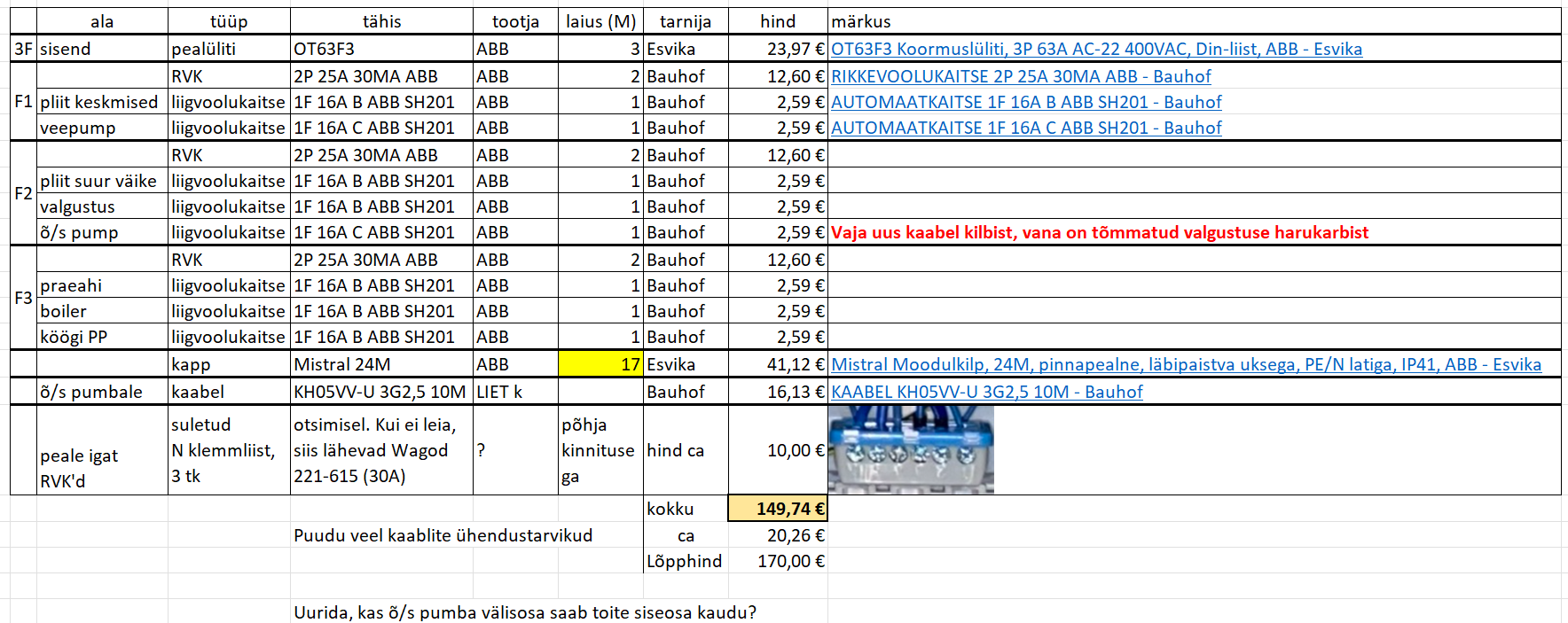

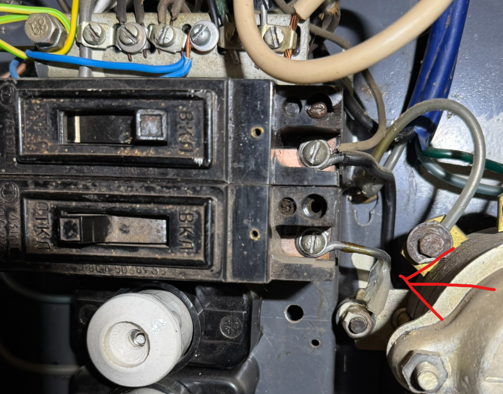

Mis täpselt piniseb, ei õnnestunud tuvastada. Tõenäoliselt siiski see kaitselüliti. Ilmselt läinud ka veidi kuumaks, et külge tulev Al juhtme isolatsioon on ca 2 cm ulatuses lahti sulanud. Kruviklemmi kaudu siis kuumus juhtmele üle kandunud? Pilt ka.
Uus kilp võiks siis minu nägemusel tulla selline, manuses.
Mis sellise paigaldusteenus keskmiselt maksta võiks? Kaks kohalikku elektrikut on, aga neil tööaeg juba ülebroneeritud. Saaks kokku leppida tööväisel ajal, tellida kaugemalt mõnest firmast või ise panna.

A23 kirjutas: 04 Aug 2025, 08:51Uus kilp võiks siis minu nägemusel tulla selline
Rikkevoolukaitsed pannakse valgustusele ja pistikupesadega liinidele. Pliit on igal juhul parem ühendada ilma pistikühenduseta ja ilma rikkevoolukaitseta. ÕSP samuti ilma rikkevoolukaitseta.
Õhksoojuspumbal läheb toide enamasti välisosale ja sealt tagasi siseosale.

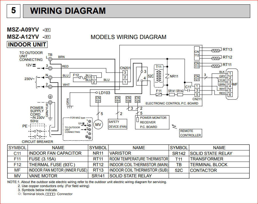

Eriarvamus. Alles oli 1 Daikin Perfera paigaldus, mida nägin lähedalt (ise ei teinud). Toide kõigepealt siseosale ja sealt edasi välisosale. Vastasel korral tulnuks seina teha kaabli jaoks 2 auku, 2 kõri ja vedada kaableid paralleelselt edasi- tagasi (lollus). Kui silmad lahti ringi käid, siis välisosal 2 kaablit eriti ei näe. Tehakse nii nagu on optimaalne teha. Mingit reeglit ei ole, nagu väidad ja alguses üritasid isegi kindlas kõneviisis postuleerida. Igaks juhuks tuleb alati enne paigaldust lugeda seadme juhendit ja ka sellest lähtuda. Eriti kehtib see vanemate seadmete puhul, kus 1 osa (kas sise või välis) toide lülitatakse releega läbi teise osa.

Skeem 1-st Mitsu juhendist, mis kohe näppu juhtus. Seal lülitakase välisosa toidet läbi siseosa.

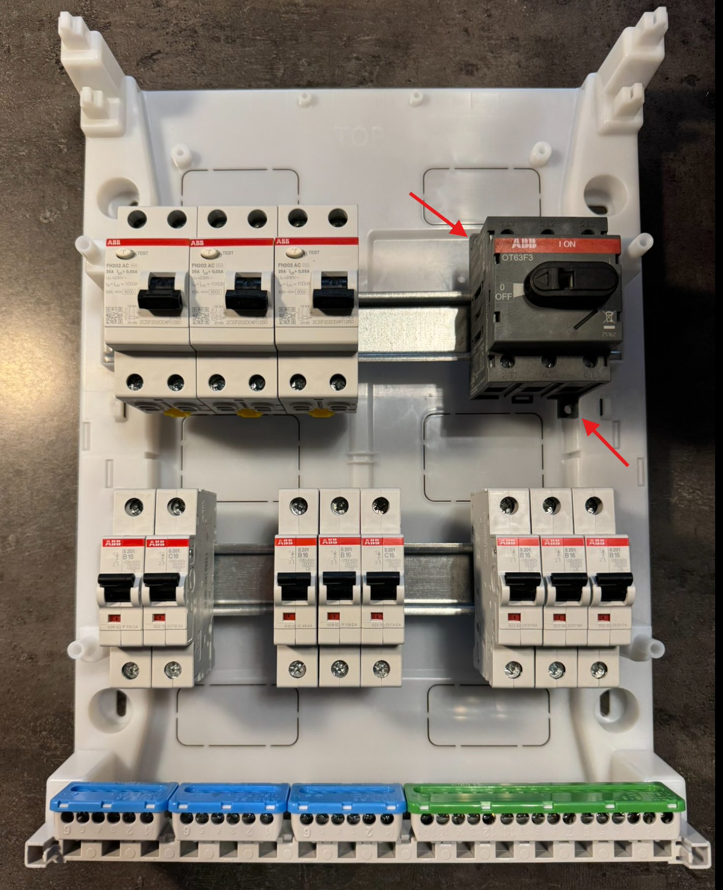

Midagi taolist siis, mõnel nädalavahetusel vaja üles panna.
Pöördlüliti kinnitus DIN liistul on harjumatult lõtv. Kas selliste kinnitamiseks käib veel miski lisaadapter? Vastasnurkades kaks (kinnitusavadega?) kõrva iseenesest olemas.

Kas juhtmed paigaldises (jääme vaid selle juurde, mida nüüd muuta tahad) pärast kaitselüliteid on 2-soonelised? Kui ja, miks sa RVK-d oled lisanud? Miks pliit eraldi kaitselülitite ja RVK-de all? Miks soojuspumbale C16 kaitselüliti, kas lühisvool on arvutatud? Miks valgustus 16A? Kas kilbis PK on 25 A, et RVK-de nimivool on 25 A? Millise ristlõikega on Al juhtmed, et nende ees üldse on 16 A kaitselülitid?
