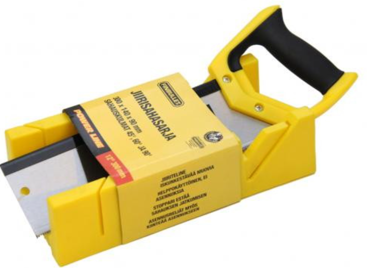

Ostsin kunagi sellise (pildil)
Oli terav ja vastupidav. Kuna saag osutus üliheaks, ostsin ca aasta pärast täpselt samasuguse komplekti tagavaraks juurde, sellel teisel eksemplaril aga saag ei kõlvanud kuhugi!
Pakend (paber) küll ei ole meeles, kas oli sama tekst mis siin ja kas komplektide "kirjad" olid täpselt samad, aga füüsiliselt on identsed
