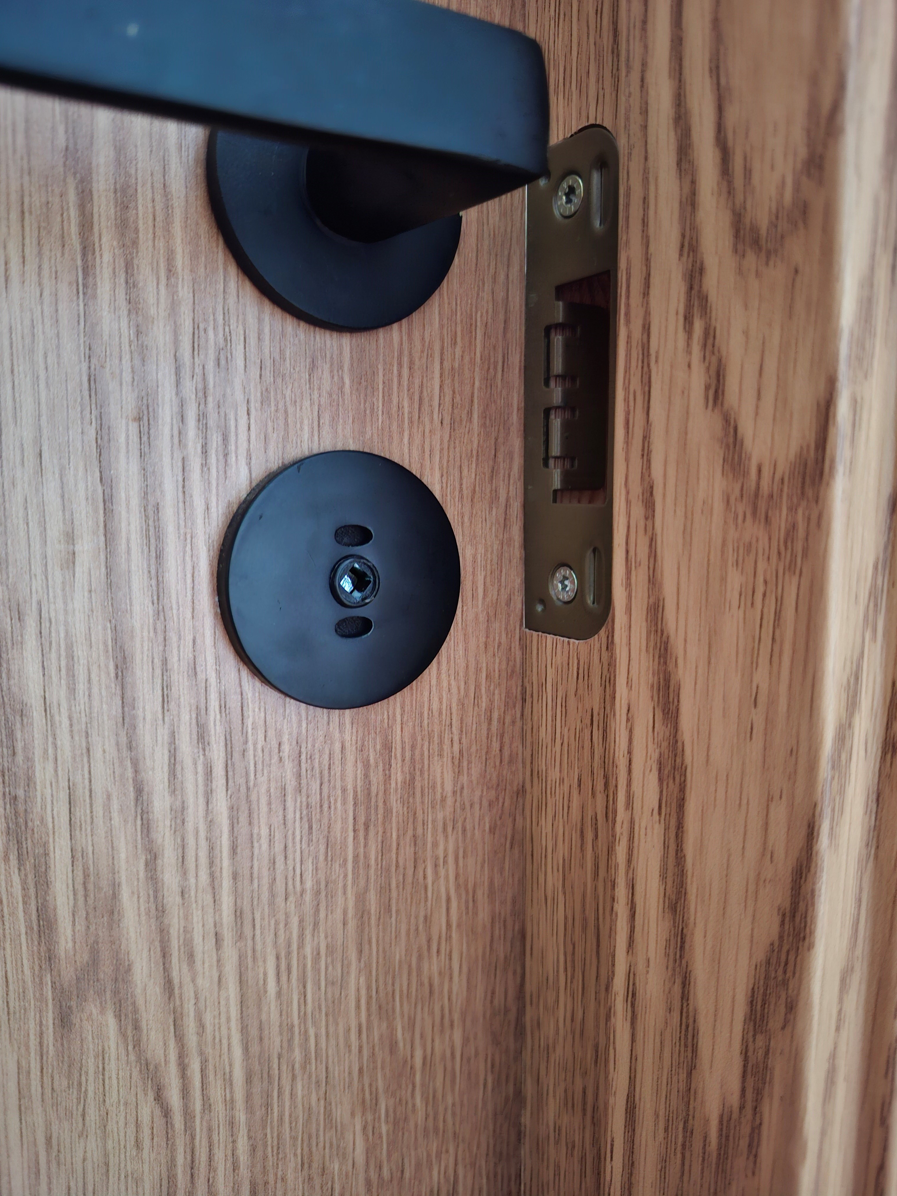

Mure ühe Swedoor siseuksega, mis ei taha korralikult sulgeda. Pildilt on ehk näha, et ukselingi juurest käib ukseserv vastu metallist katet. Alt ja ülevalt vastu ei käi. Hinged on reguleeritavad, saab madalamale ja kõrgemale vaid tõsta. Oskab keegi targem kommenteerida, et mida siin ette saaks võtta?

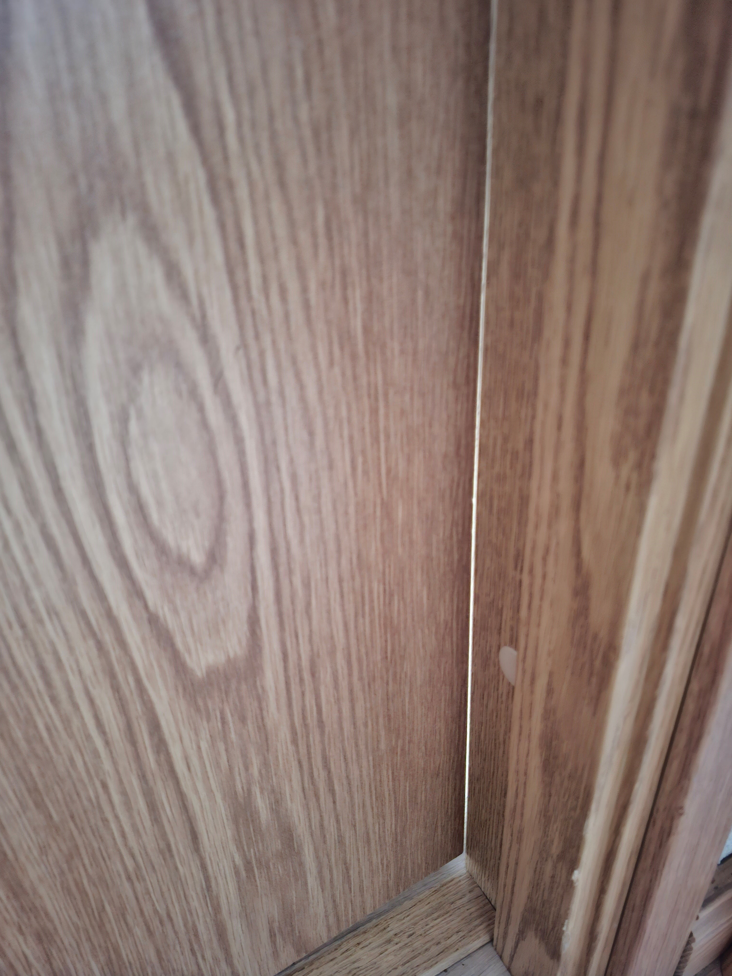

Kas leng on sirge või keskelt punnis, pane pikk lood/rihtlatt peale ja kontrolli.

Kui leng kruvidega paigaldatud siis võta need plastist korgid maha ja keera 2 ‘ te keskmist lengikruvi sissepoole veidi. Ehk annab kinnitusvaht niipalju järgi. See kõige lihtsam proovimine esimese asjana.

näita hingedest ka pilti
Kui muu ei aita, siis saad süvistada hingesid ka veidi.
Usutavasti läheb kütteperioodi alates ise korda
Aga muidu, liist maha ja vaht välja lõigata vastusepoolt ja siis nii kinnitada, et enam ei oleks leng punnis.

Nüüd liist maha, vaht vahel ära urgitseda, kruvid veel sisse poole ja vaht tagasi. Seda siis selle lengi poolt mille küljes uks ei ripu
Võib muidugi ka tiba hingesi mudida/väänata kui ukse ja lengi vahel liialt suur vahe. Need hinged ongi sellised ‘ pasad’. Mul selliseid uksi 200
tk, mille eest peab hoolt kandma.

Kui uks enne käis ja nüüd enam taha hästi sulguda, siis on õhuniiskuse toimel paisunud.
Vaatame, mis kuupäev on täna. Kas olete jälginud, mis on olnud viimasel ajal ruumides suhteline õhuniiskus.
Mis järeldub? See aeg ongi selline, kus igasugu niiskusega seotud probleemid ilmnevad, kusjuures ka siin foorumi teemades alati just enne kütte perioodi algust.
Eks ikka ruumid olnud pikemat aega kütmata.
Tuleb hakata kütma ja uksed hakkavad nagu võluväel uuesti käima.

Kruvi see kate maha ja vaata kas uks ka vastu lenki käib.froggy kirjutas: 02 Sept 2025, 09:10 Tere.
