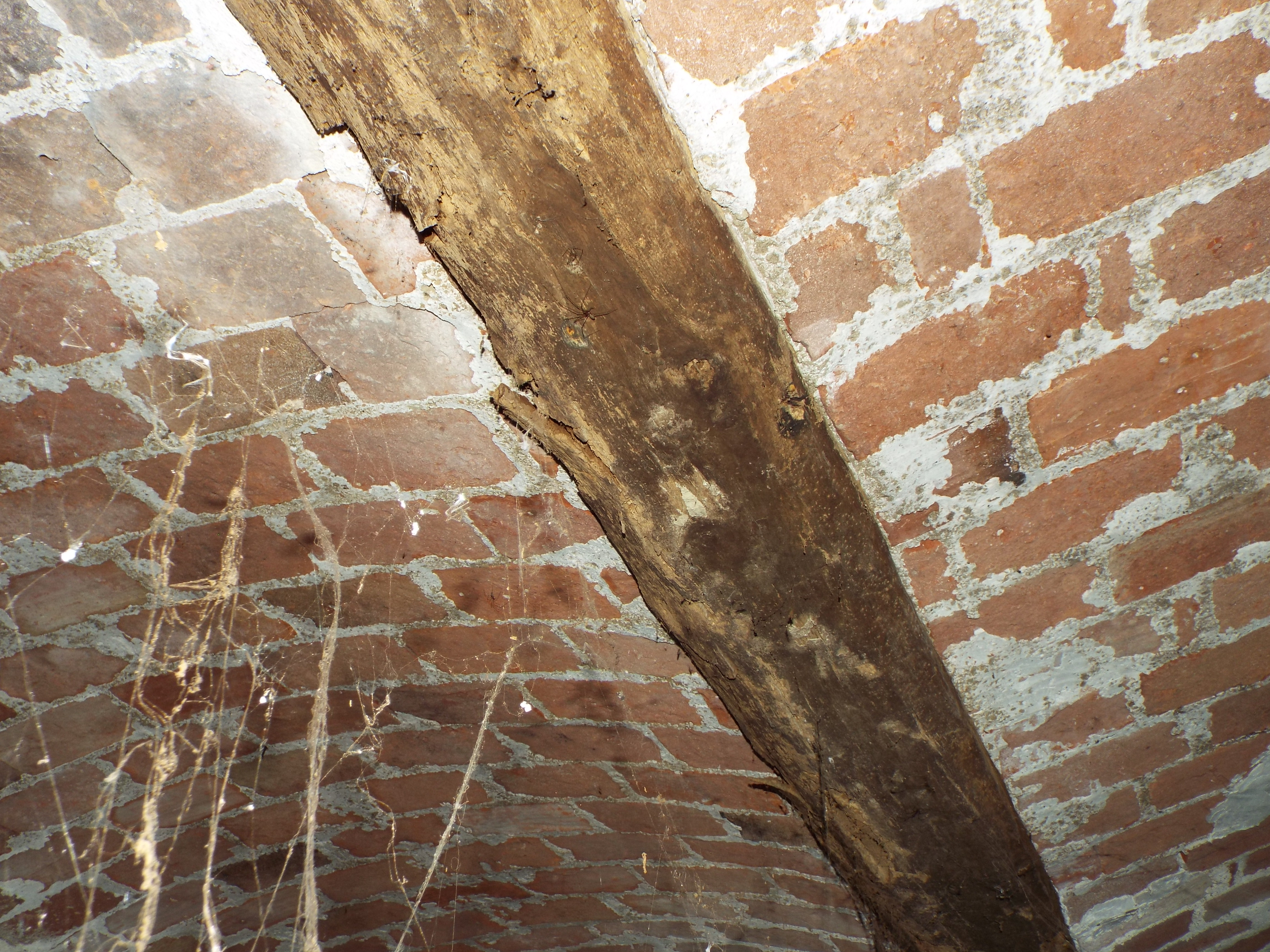

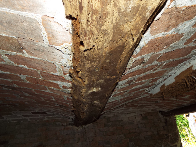

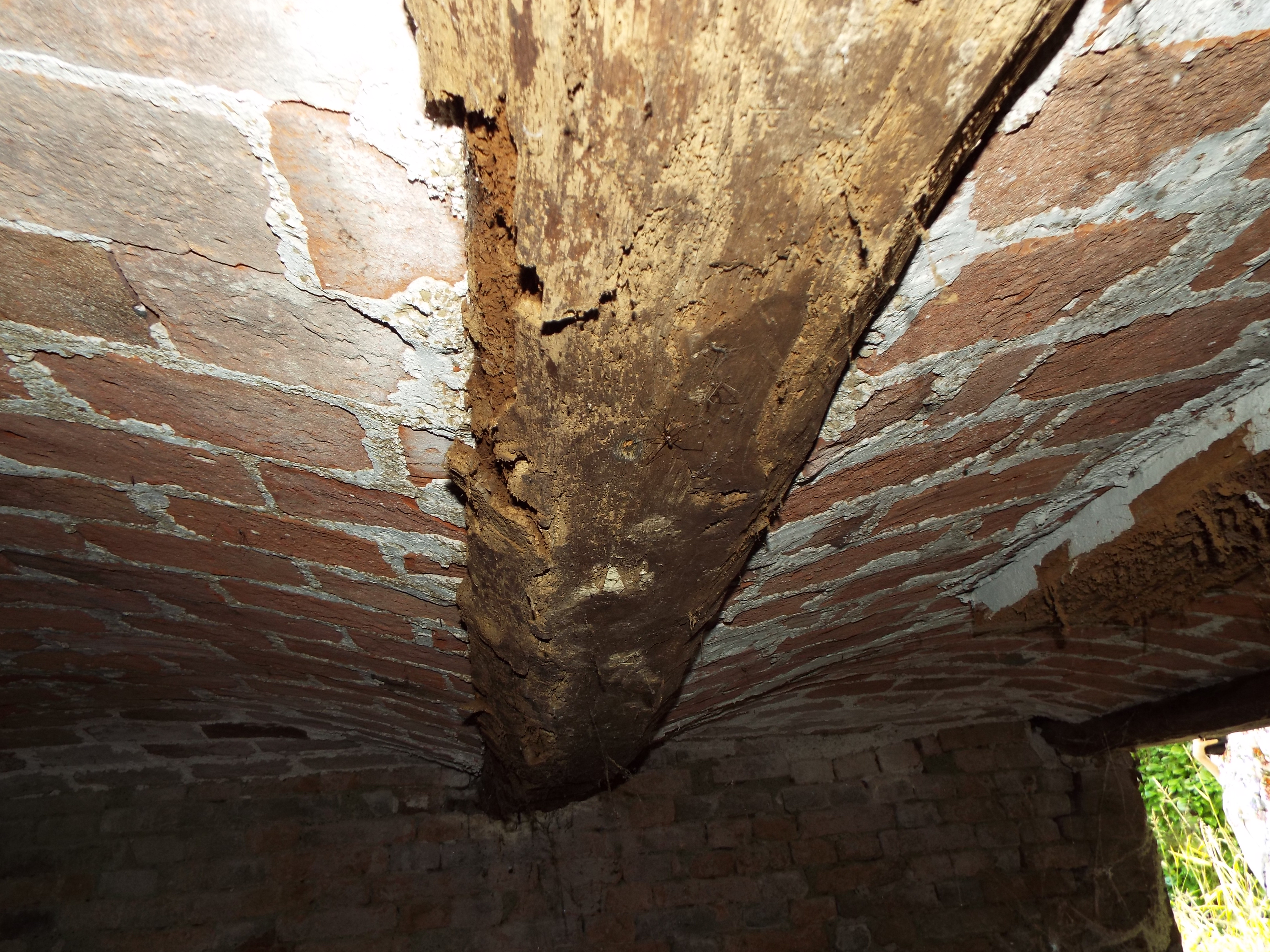

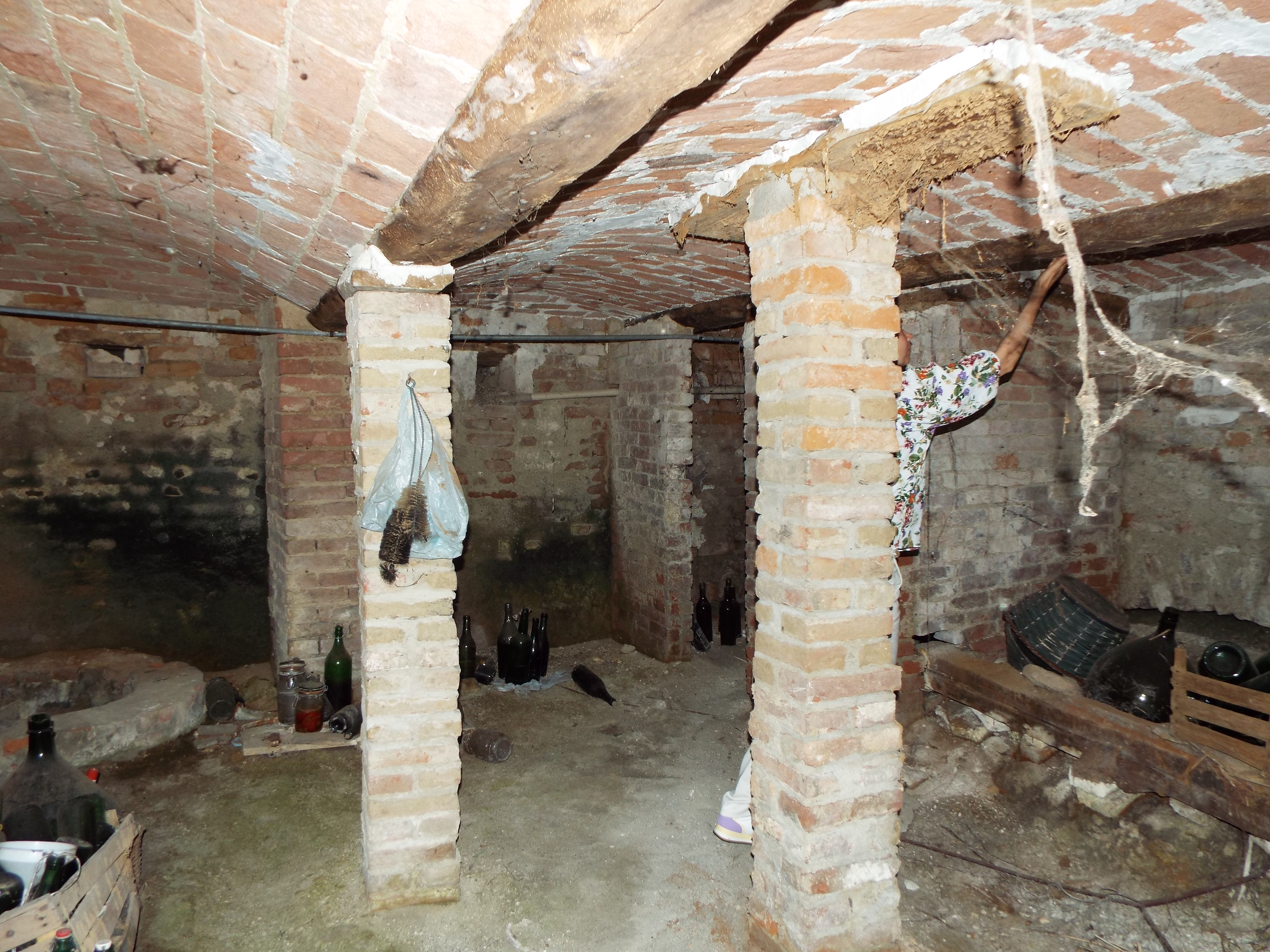

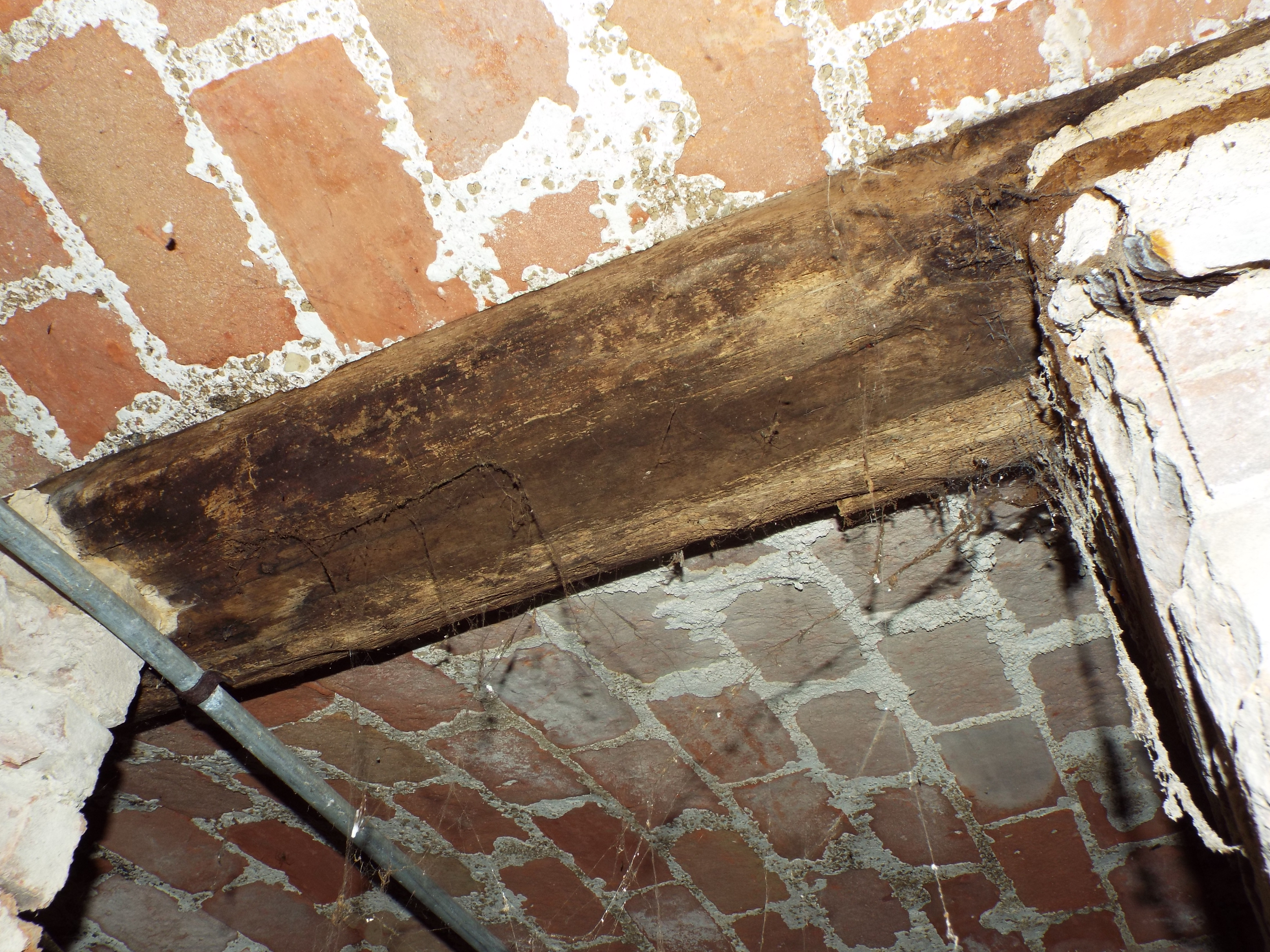

Kas oskab keegi pakkuda lahendust? Maja ehitatud 1900 põrand pealt poolt plaaditud. Mis plaatide all on ei oska ütelda. Kas saab neid vahetada või kuidagi toestada?

Päris ehmatav pilt, ise ei julgeks alla ronida!
Loodetavasti mõni kandestruktuure tundev annab kiirelt soovitusi.

Võlvlagi - töötab survele
Need postid näivad "juurde tehtud"
Kas siin on midagi lammutatud?
See puittala ei saa kandev olla

Lammutamise kohta ei tea ütelda. See tala ei hoia üleval aga on kahe võlvi vahel. Kui tala ära lõhkuda kas võlvid siis kukuvad kokku? Surve kaob ju ära. Kuidas neid toestada saaks?

Ei saa olla nii...
Sel juhul oleks surve puidu suunas ristikiudu so kõige nõrgem koht üldse
Milleks sinna puitu vahele toppida
Ei - siin peab midagi muud olema - kas see puit ei või olla vaid dekoratsioon?

Päris hull tundub, ei soovita ka kindlasti seal all viibida.
Vabalt võib see puittala olla kandev ja väga suure tõenäosusega on ka. Miski peab ju seada põrandat üleval hoidma. Julgeks arvata, et kui see tala ära võtta siis lagi variseb. Igal juhul tasuks pigem olla ettevaatlik ja eeldada kõige kehvemat stsenaariumit.
Olen sarnast lage näinud ja siis olid terastalad puidu asemel, aga kui see on nii vana nagu väidate, siis täitsa loogiline, et seal puit. Polnud sel ajal seda terastala väga kusagilt võtta.
Edasine tegevus võiks olla siis see, et tellida konstruktsiooni ekspertiis ja siis lasta projekteerida kas tugevdus/ tala asendus või täitsa uus lagi.
Kui ekspertiisi ei soovi teha, siis ma isiklikult usaldaks ainult seda varianti, et vana maha tõmmata ja uus lagi teha.

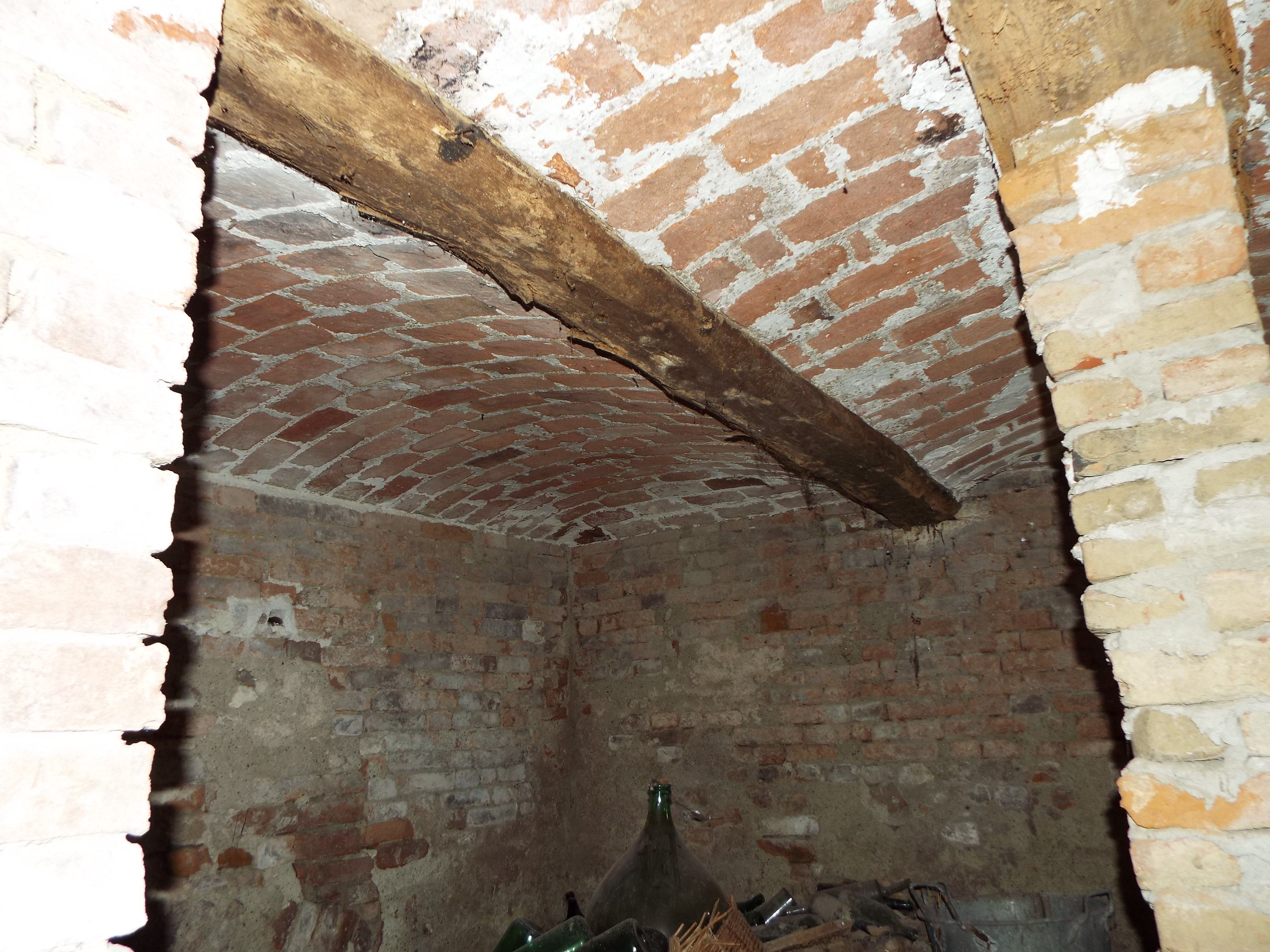

Kas ei või olla tegu mingi fermilaadse konstruiga, mille alumisele vööle võlvid toetuvad?
Postid tunduvad olevat hiljem lisatud, ju siis hakkas kusagilt järgi andma.
Teine post on ka hoopis võlvi harja all, sealt võis juba kive hakata alla pudenema.
Kuidas lae teine pool on, kas seal sarnane toestus või toetub võlv seinale?

Keeldun uskumast, et puittala on sinna süsteemi osana ehitatud...
Kaldun arvama, et seal on midagi lammutatud ja puittala on ajutine toestus mis (nagu ikka) on muutunud püsivaks lahenduseks

Pika peene puidupuuriga alt üles puurides peaks aru saama kas puit on ilu pärast või tôsiselt töötab seal. Pole nii ilus kelder, et sinna midagi ilu pärast sättida! Aga esimene asi ikka korralikult ära toestada, jämeda ristlõikega.

...korralikult ära toestada, jämeda ristlõikega...
Miks jämeda?
Ma üritaks enne aru saada kuidas süsteem töötab...
Vbl piisab survejõudude tasakaalustamiseks hoopis nö ringtõmbidest so terasvardast...

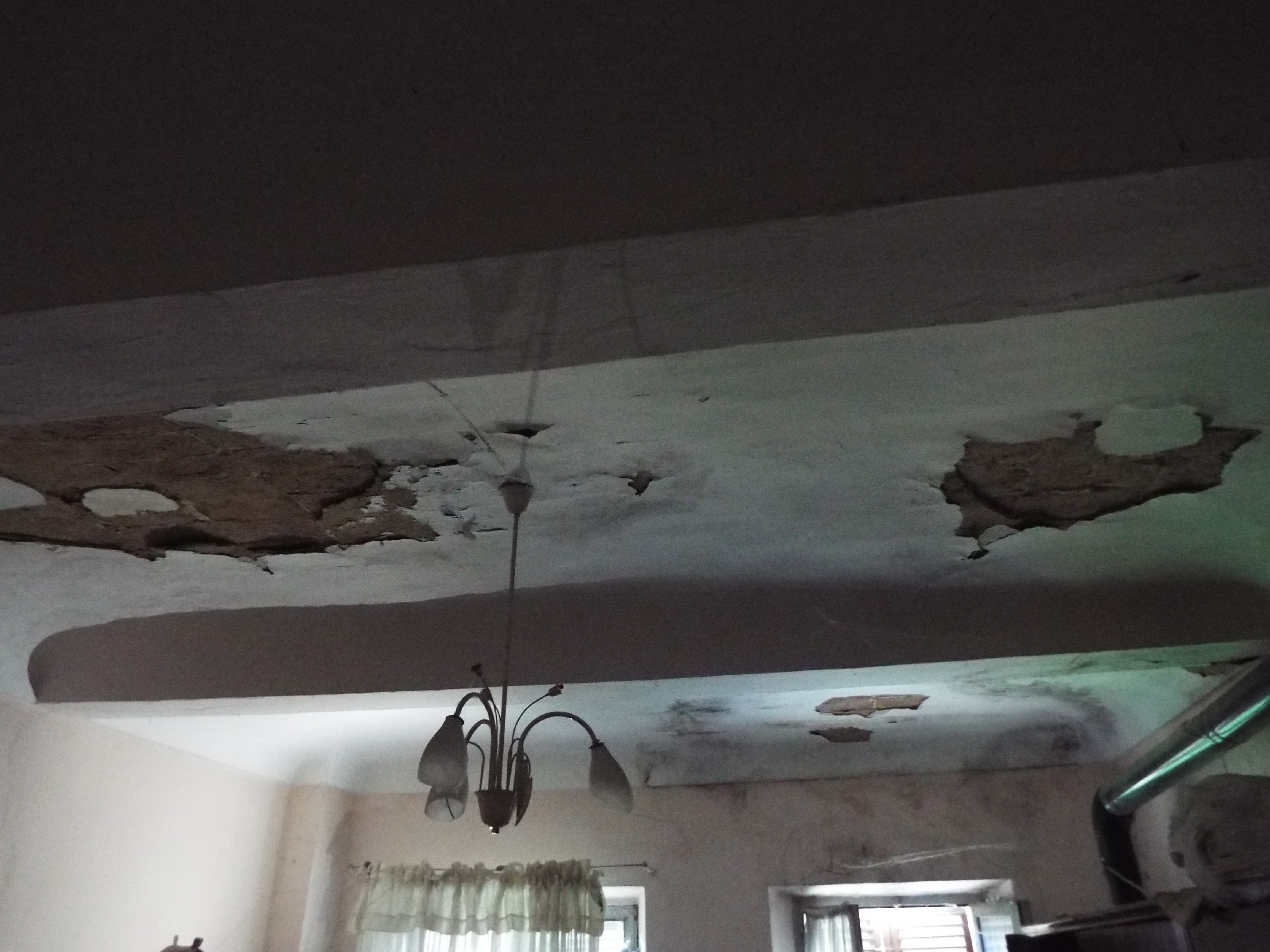

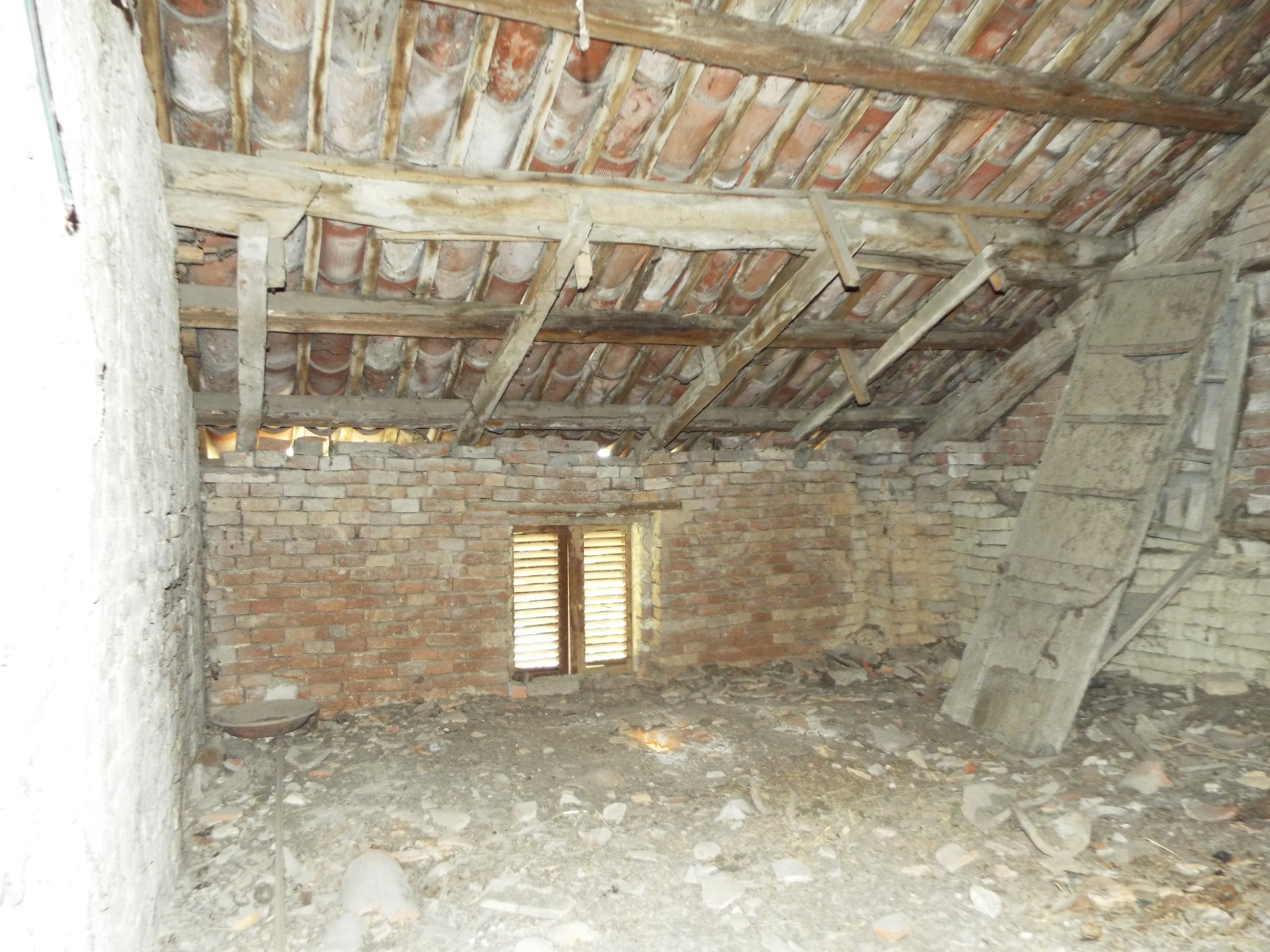

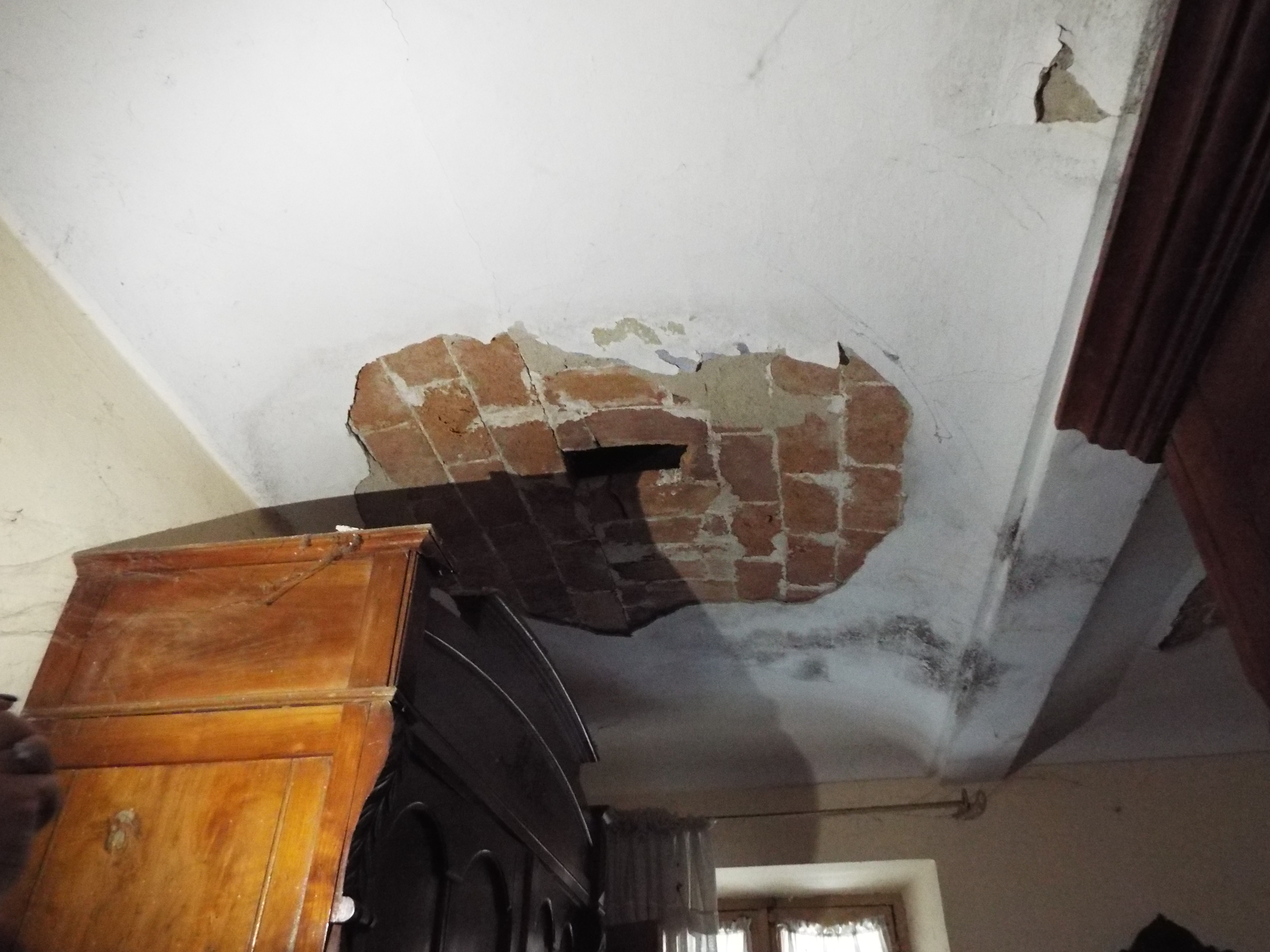

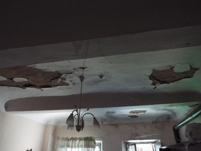

Üleval sile plaaditud põrand sealt ei paista midagi. Panen pildid viimase korruse laest ja pööningust. Paistab olema sama moodi. Ehk saab aimu.

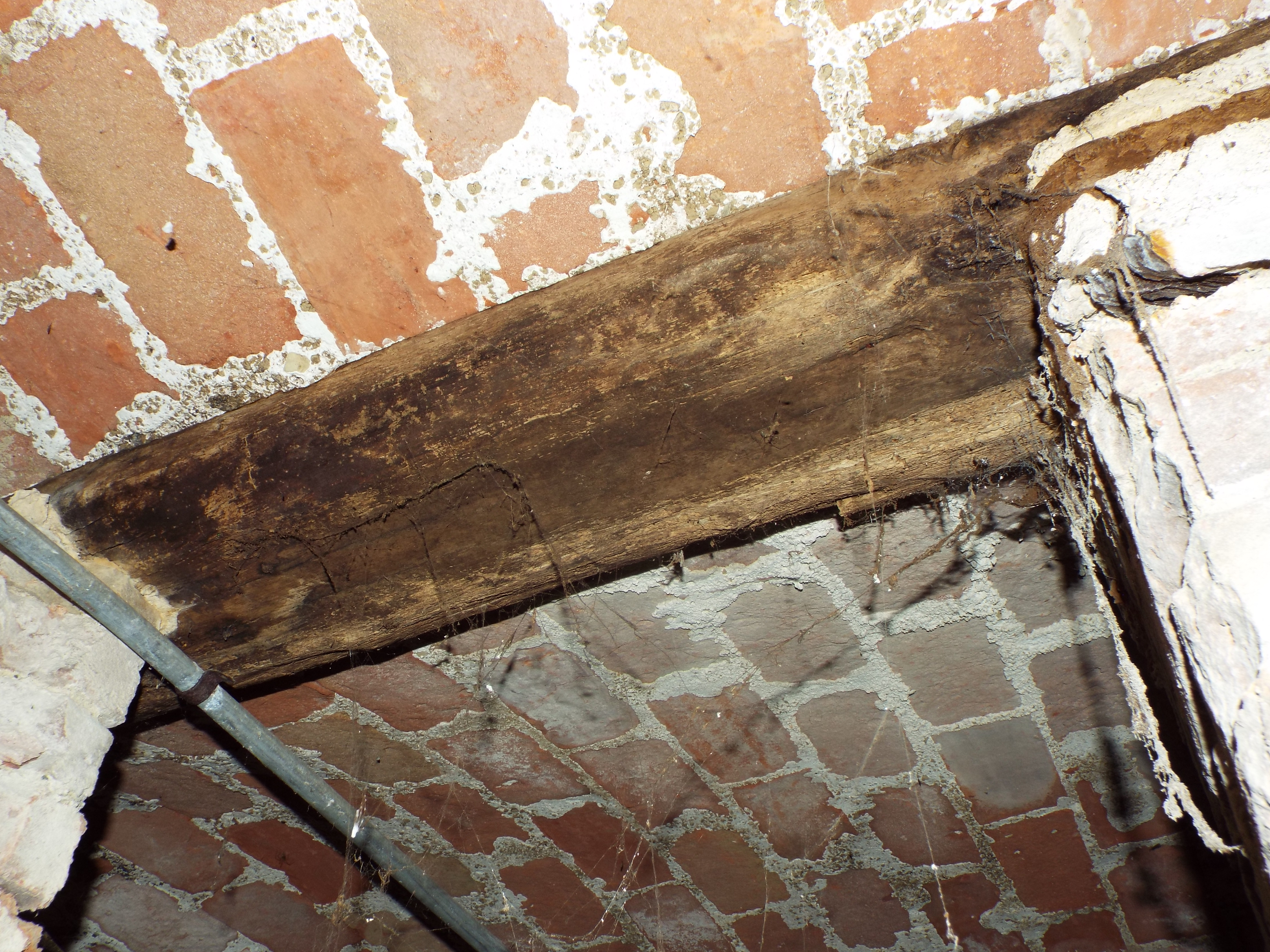

Igalt pildilt vaatab minu jaoks vastu sama teema - talad sammuga u 1,2 m, talade vahele laotud kivid. Kivid toetavad taladele, talad seinale. Väga levinud konstruktsioon vanemates hoonetes.
Ehk siis kui tala peaks purunema tuleb ka kogu lagi kaela.

Need talad ei saa kandvad olla, pigem dekoor.No võib olla ehitamise ajaks olid kandvad ja hiljem jäid dekooriks alles- ei hakatud eemaldama mis iganes põhjusel. See sodi oleks ammu kokku kukkunud kui see kandev oleks. Vaadake neid telliseidki - ka need ei kanna lappi seda võlvi. Pigem ka need dekooriks ja telliste ja põranda vahel valubetoon või mitmekordne tellistest võlv. Teemaalgataja võtku piisavalt pikk puur ja tehku prooviava laest põrandani - saab aimu mis materjal seal vahel on.

Jah, tuttav tunne. Mul on maakivist võlvkelder maja all, mida oleks vaja tugevdada, aga hakkan mõtlema, kas on üldse mõtet jamada.
Sellised võlvid, nagu piltidelt näha, on tavaliselt laotud metallist i-talade vahele. Kui puit tõesti seda üleval hoiab, siis müts maha puidu ees. Seal all aga ei julgeks küll viibida.

Aile.V kirjutas: 09 Okt 2025, 21:36 Üleval sile plaaditud põrand sealt ei paista midagi. Panen pildid viimase korruse laest ja pööningust. Paistab olema sama moodi. Ehk saab aimu.
Kas sealt on lihtsalt üks kivi välja kukkunud? Kas põrandavaates on sama auk?
Ma laseks ekspertiisi teha ja enne sinna majja üldse jalga ei tõstaks!

+1 hääl ekspertiisile. Kes teab, äkki ongi dekoratiivne puit ja terastala on ka kuhugi sinna taha ära peidetud.
See tellistest võlv ei peagi üldiselt väga palju tavaliselt kandma, kui on terastaladega konstrui, siis põrandalaagid toetuvad risti otse terastaladele ja vahepealne osa väga koormust ei saa. Tavaliselt mingi liiva või räbukiht seal on aga selle kandmiseks on see tellisvõlv vägagi piisav.

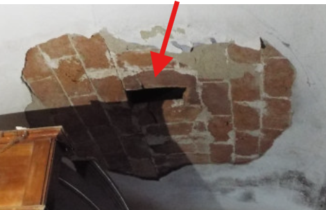

Pildi järgi toetuvad tellised puidule:
