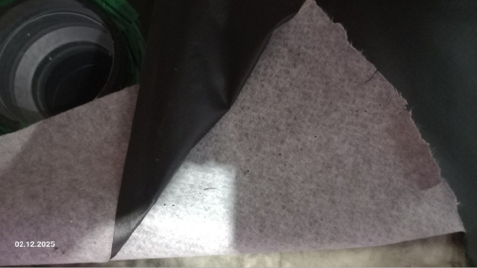

Samuti on küsimus, kas keegi tunneb ära alljärgneval pildil oleva materjali:
Selle sünteetilise materjali välimine pind meenutab musta dermatiini ja tagumine külg on hall kergelt kiuline või viltjas. Mingeid kirjasid peal ei ole, mille järgi tootjat või materjali ära tunda.
Paigaldatud on see materjal välisseina tuuletõkkeks elumajale, mis on ekspluatatsioonis olnud ligi 3 aastat.
Välisvoodriks vertikaalne tihe puitlaudis. Tüüpilist toimivat tuulutuse lahendust pole. Ehk, et tuulutus on mõeldud siis (vist) läbi laudise laudade vahel olevate pilude. Muidugi, kui üldse keegi selle koha pealt midagi mõtles selle ehitamise juures.
Oletuslikult võib see materjal olla näiteks geotekstiil.
Re: Puitkarkass maja soojustamine
Kindel pole kuid tundub katuse niiskust läbilaskev aluskate olevat. Mustas kihis peaksid augud olema. Sel juhul kärab ka tuuletõkkeks (selleks on odavam paber olemas)

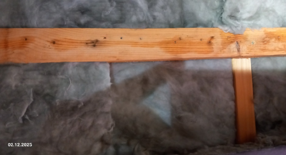

Võibolla oleks kaasfoorumlastel huvitav näha pilti, millel on selgelt näha kondensaadiniiskuse laik eelpool arutluse all olnud seina puitkarkassi välimisel pinnal vahetult tuuletõkke??? taga. Tegemist 3 aastat ekspluatatsioonis olnud elamu puitkarkass-seinaga. Kuna selle seina külge oli vaja paigaldada otstega vaheplatvormi talad, siis oli vaja see natuke lahti võtta. Tuuletõkkeks paigaldatud minule tundmatu musta värvi ilma kirjadeta rullmaterjali (vt eelpool toodud pilti) tagant ilmnes siis selline olukord, mille jäädvustasin pildile
Sellel konkreetsel välimisel seinal oli olnud püstine tihe fassaadi laudis, mille taga 20 mm horisontaalsuunaline rooviliist malekorras 15 mm piludega. Neid pilusid oli ühel horisontaalroovil 8 m kohta 1 või 2. Täpsemalt 6 m pikkuse roovi jätkamisel ei olnud järgmine 20 x 50 liist pandud vahetult eelmise otsa vastu vaid otste vahele oli jäetud 15 mm pilu.
Ehitatud oli selliselt, et alt tuulutusõhul tuulutuskanalisse sisse ei olnud tuulutusõhul kuidagi võimalik pääseda ja ülevalt välja samuti mitte. Isegi kui ülemisel horisontaal roovil oli 8 m kohta 1 või 2? pilu 15*20 mm ehk 300 m², siis see on pealt kaetud parapetiplekiga nii, et sealt minu loogika järgi küll midagi välja tuulduda ei saaks.
Teisalt, fassaadi laudis on olnud eemaldatud enne selle pildi tegemist ja küsitavust tekitava tuuletõkke lahti lõikamist juba kusagil nädala jagu päevi.
Kuigi, ega ma ei pea end ka eksperdiks sel alal. Võibolla selline pildil näha ajutine niiskus on OK ja jõuab ka ilma fassaaditaguse tuulutuseta läbi laudise difundeeruda.
Mida arvab asjast siinne ehitusala "konsiilium"?
RaimoTammi
Postitusi: 54
Liitunud: 09 Mär 2023, 20:42
Lugemata postitus Postitas RaimoTammi »
Päris põnev lahendus, mulle tundub, et isegi hästi läinud seal, arvestades veel seda tundmatu looma nahka tuuletõkkeks. Kas seal sees aurutõkkekiht ka olemas, või mingi muu lahendus?
