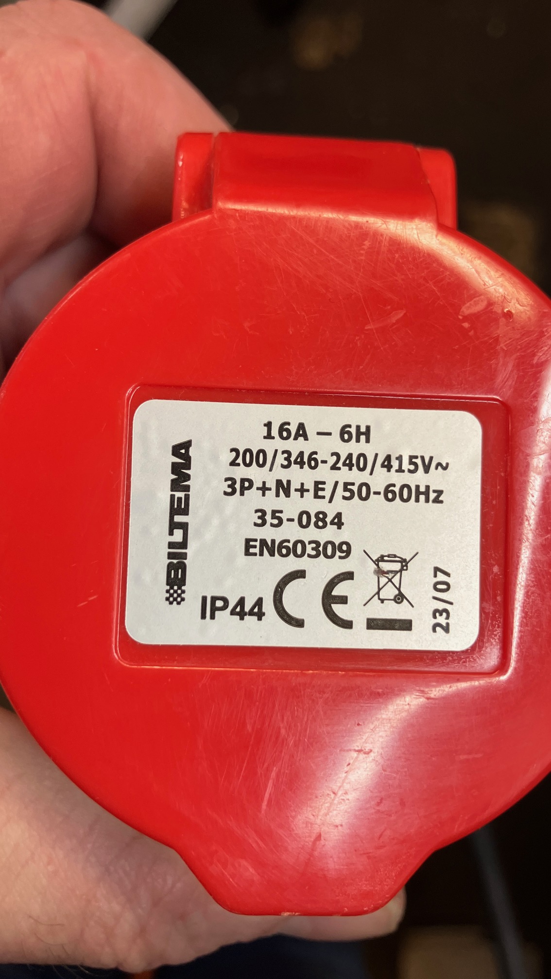

AI arvamus Biltemast, mis üha enam kinnistab mõtet, et Jumal lõi maailma ja ülejäänud on tehtud Hiinas.
Biltema ei tooda ise pistikupesasid ega enamikku oma elektritarvikuid. Biltema on jaemüüja ja kaubamärk, mis laseb tooteid valmistada allhankijatel (peamiselt Aasia ja Euroopa tehastes) ning müüb neid oma nime all.

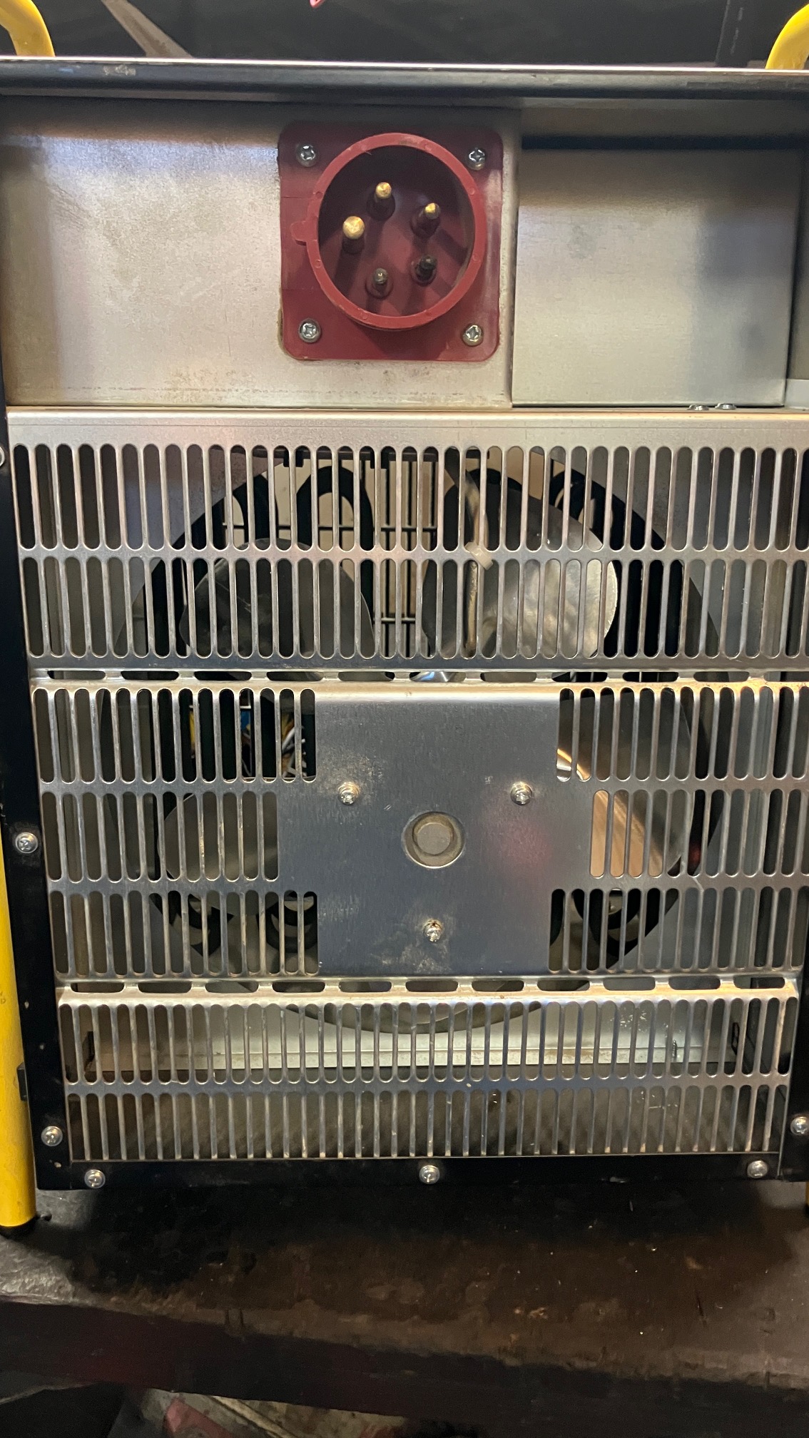

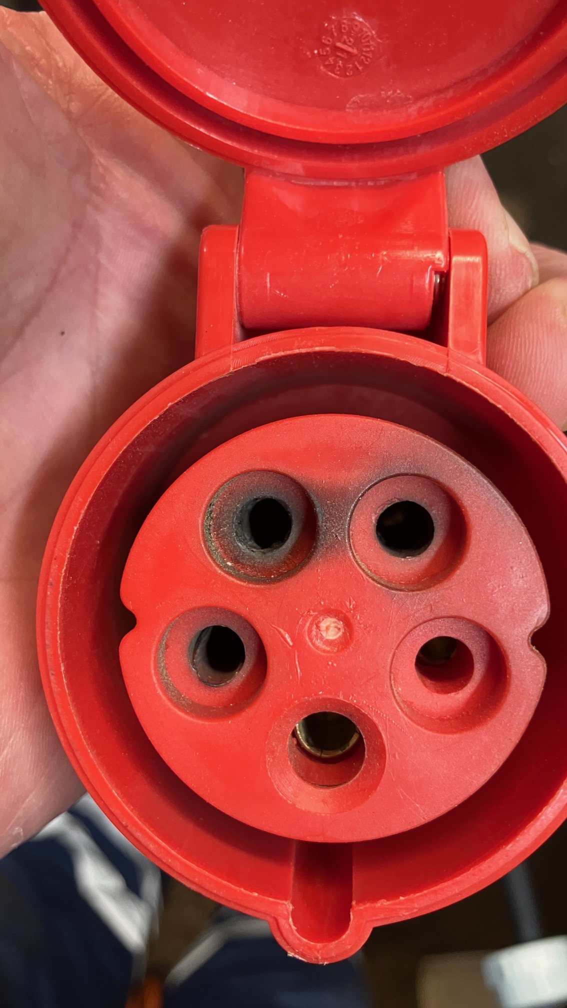

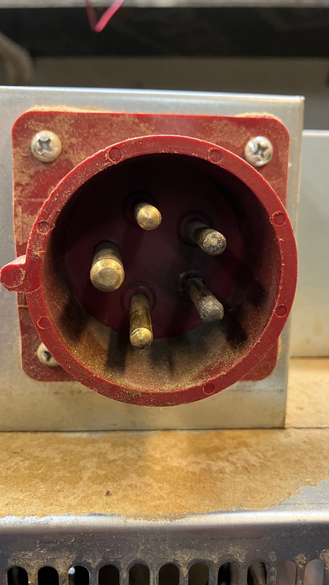

kunn24 kirjutas: 06 Mär 2026, 21:28 Järel olid korralikud kaablid 2,5 mm2, probleem ainult pistikutes/ pesades. Kumb pool seal jama põhjustas- raske öelda.
Vko
- Postitusi: 649
- Liitunud: 20 Veebr 2024, 13:15
- On tänanud: 5 korda
- On tänatud: 18 korda
Re: Ohtlikud pistikühendused
- Postitusi: 4843
- On tänanud: 53 korda
- On tänatud: 167 korda
Ei saa aru, seal on poltliide. Jätaks kaabliliite jutu nüüd lõplikult rahule. Probleem oli (kuna vahetasin vigased asjad välja) vaid pistikühendustes. Kui vaja, võin teibad plastikust välja lammutada, küürida isastelt tahma maha ja natukene neid mõõta või seksutada, kuid mida see ikka annab? Laiatarbe 1-f pistikud on vähemalt väljast kroomitud/ nikeldatud ja emastel vedrud peal.

Välistada ei saa ka praaki nt praakpartii sattumine miskisse tootesse, isegi kvaliteetkraami müüjad nt autotootjad on oma lukspillidel teinud tagasikutsumisi kus ekspluatatsioonis on ilmnenud miski puudus, praak või nõrk osis, mis võib põhjustada sõiduki hävimist ja sõidukis olijatele lõppeda letaalselt.
Ka optimeerimine ei ole võimatu, kus a'la algne puhuri disain-inseneeria testiti igati, hinnati tootmiskõlbulikuks ja kuskil nt 8 tootmisaasta jooksul kas varasem pesa detailipakkuja tõstis hinda, lõpetas tootmise&tarne või tehase juhtkond efektiivistas ise, et miks osta seda kallist kui saame sama pesa teiselt tarnijalt odavamalt. Kirjad-etiketid lubasid samu omadusi, keegi uuesti/üle testima ei vaevunud.
Veel enam "Biltema" ja sarnased brändid ise ei tarvitse ühtegi tehast omada ega toodet toota, vaid kõik partiid ostetakse vähempakkumisega sisse. A'la "samad" 10 aastat müüdud Biltema kirjaga toodet võib olla aastate jooksul tootnud 3 erinevat tehast.
Veel enam, välistada ei saa ka nö hankemaailma skeeme, kus 5 aastat tootis tehas A, 6 aastal tegi alapakkumise tehas B, nüüd tehas A stabiilse ostja äralangemisel hädas ja hankevõitja B on lahkelt ning nõus koostöös A-ga hankevõitu jagama, ehk alltöövõtuna A toodab kogu sodi nagu enne tootis aga lõviosa tulust läheb B-le. Et ka A kasumit saaks tuleb toodet natuke nudida, nt leida odavamaid altenatiivseid osiseid, et omahinda alla saada, et A leivale ka vorstiviil peale meelitada.

Puhuri küljes on "papa" (pistik), "mamma" (pesa) on toitekaabli küljes?Prill kirjutas: 07 Mär 2026, 15:10 Ka optimeerimine ei ole võimatu, kus a'la algne puhuri disain-inseneeria testiti igati, hinnati tootmiskõlbulikuks ja kuskil nt 8 tootmisaasta jooksul kas varasem pesa detailipakkuja tõstis hinda, lõpetas tootmise&tarne või tehase juhtkond efektiivistas ise, et miks osta seda kallist kui saame sama pesa teiselt tarnijalt odavamalt.
Algsel fotol on "häving" tuvastatav "papa pulkade" otstel - oleks see pärinenud puhuri seest, peaks seespool olev osa rohkem suleanud olema?
Minu jaoks on probleemi allikaks ühenduskaabli (pikendusjuhtme) otsas olev "pesa".

Kui nii, siis minu panused on kaablipesal.

Loeb konkreetne materjal, selle pinnakate.
Samuti oleneb tingimustest. Ühtedes oludes materjal võib kiiremini oksüdeeruda kui teistes.
Oksüdeerumiskindlamad materjalid on üldjuhul hinnalisemad ja sellest sõltub toote hind.
Oksüdeerunud klemm ei pruugi anda head ühendust, mis omakorda suure pinge korral võib põhjustada kuumenemist.
Samuti olen kuulnud kusagilt, et erinevatest materjalidest klemmid ei pruugi omavahel hästi koos töötada.
Siin on sirge auk:
Et pulk mahuks auku peab pulk olema august peenem või peab auk olema elastselt muutuva läbimõõduga ja seega valmistatud elastsest materjalist.
Kui auk on jäigast materjalist ja see on juba üks kord ühe jämeda pulgaga laiemaks venitatud, siis peenikest pulka sisse pistes ei saavutata piisavat kontakti ning tekkibki puuduliku kontakti tõttu lõtk ja puudulik ühendus.
Pidevalt koormatud ühenduste puhul tuleb võtta kasutusele täitsa uued ühendused, need omavahel ühendada ja suvalisi pulki mis võivad istu rikkuda, mitte pidevkoormatud auku toppida.
Vaatamata vanasõnale "augu mittekulumise kohta" on iga pistikühendus tegelikult kuluosa, mis tõrke korral asendatakse ja töökindlamate ühenduste vajaduse korral tuleb kasutada teisi ühendusviise.
"Ühenduse hügieen" kehtib ka USB ühenduste kohta, kus seade ise veel võiks ajaliselt töötada aga selle USB pesa kannatab tõrgeteta ca 1500 laadimiskorda (ca 5 aastat) 2A vooluga.
